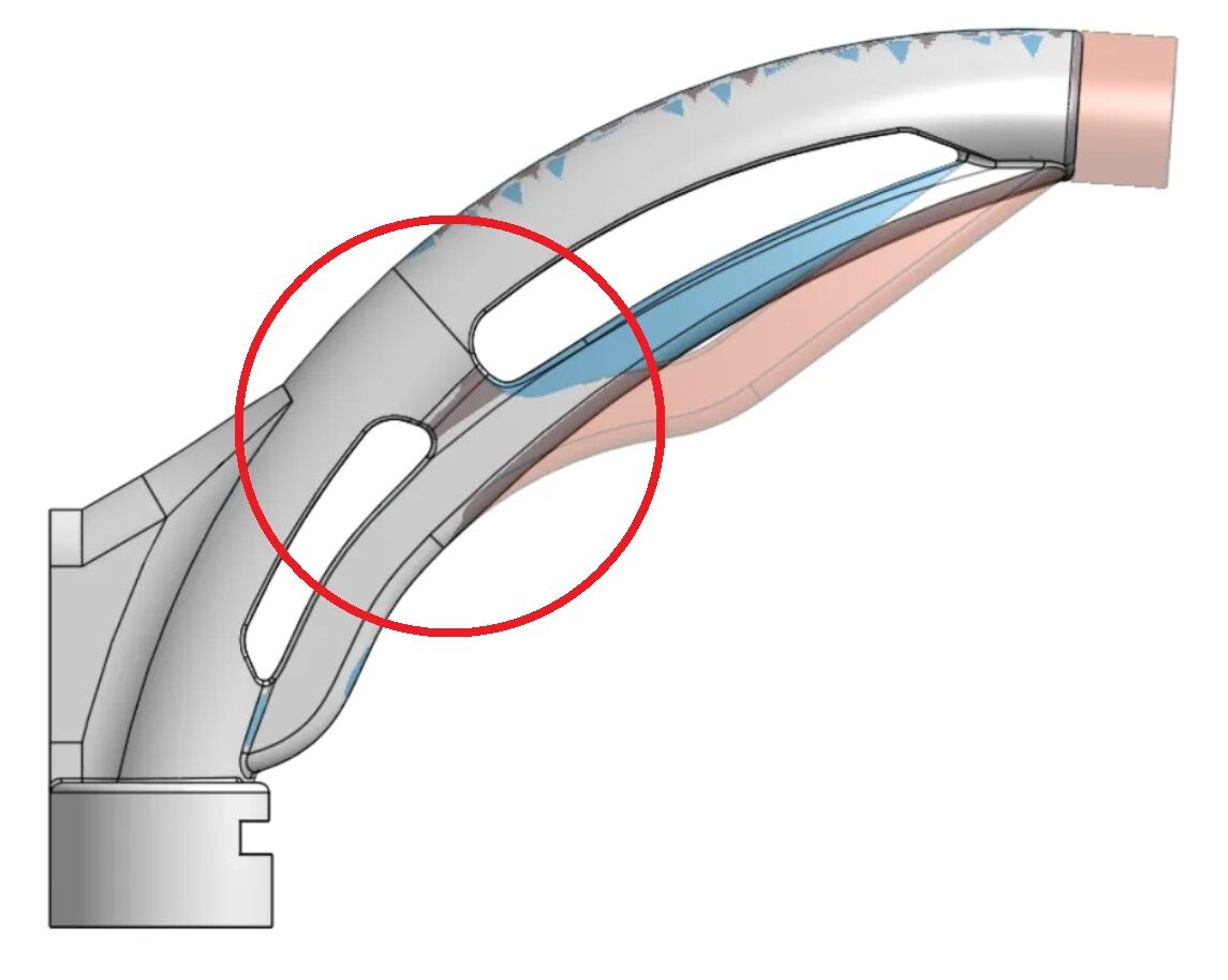

Figyi, lehet hogy én vagyok nehéz eset, de ha az elején csak annyit írsz hogy ne nyomtasd ki a v2-t, mert az ívét kisebbre vették, ezért valószínű szorulni fog a filament. Na akkor ezeket a hsz-ket elkerülhettük volna. De nem, te folyamatosan sértegeted az embert. Végül is így is lehet.
"Amúgy igen pont onnan húzta vissza az ams a filamentet."
Tehát nem az ívét változtatták meg, hanem az a szűkítés nem igazán tett jót a funkciónak? Még1x kérdezem, honnan a francból kellene nekem ezt tudni? A kérdésem pont ezért született.

Lehet hogy a 90-es évekbe jártam iskolába és? Mi köze van ennek ehhez? Logikusan az ember azt gondolná, hogy a v2 jobb mint a v1.
A v1 nem szorult, nem is gondoltam volna hogy a v2 szorul. Akkor annak mi értelme?Viszont te nem tudom mikor jártál iskolába, de hogy nem tudsz normálisan és értelmesen válaszolni az is biztos. ![;]](//cdn.rios.hu/dl/s/v1.gif)
Én azt gondoltam, hogy a v1-hez képest a v2 csak ennyiben más. De akkor az íven is változtattak?

Honnan kellene tudnom hogy milyen a v2?
Pont azért kérdezem hogy érdemes-e kinyomtatni? Akkor nem érdemes kinyomtatni? Kérlek ne sértegess senkit, inkább normális hangnemben válaszolj (Ha nehezedre esik, akkor inkább ne is válaszolj).(#5990) fabula nem véletlenül kérdezősködök.

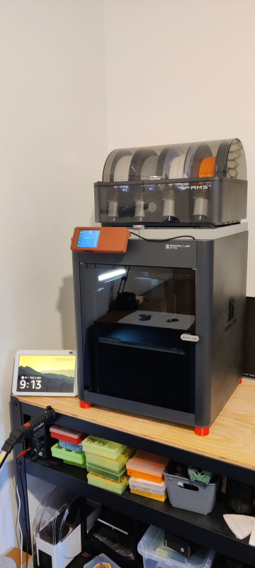

Amikor pedig akciósan később megvettem az AMS-t, akkor nekem is rákerült a nyomtató tetejére (ezért volt már előre 5 mm-es plexiből a tető) és én is az ajtót nyitottam ki PLA nyomtatáshoz (egyszer felejtettem becsukva egy hoszabb nyomtatásnál, el is dugult a fúvóka
). Az ajtó meg nyitva eléggé útban volt, gyanús volt, hogy előbb-utóbb véletlenül nekimegyek és letörik.
Emiatt kinyomtattam egy egyszerű AMS tartót, amiben a tető feljebb is betehető és így felülről szellőzik PLA nyomtatáskor (ugye a meleg levegő felfelé száll) és azóta csak a tetőt teszem feljebb vagy lejjeb anyagtól függően és semmi sincs útban és a PTFE cső sem ér hozzá.

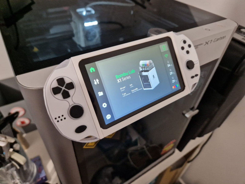

Ezt mag azoknak ajánlom, akiknek hiányzanak a nyomógombok az X1-ről
Ugye a P1 ebből a szempontból jobb, mert azon eleve gombok vannak
Ezt a hiányosságot lehet ezzel pótolni. gondolom, innen letölthető: [link]
Ui: ez sem én voltam, ezt is a Bambu face csoportban találtam

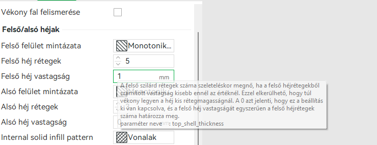

nektek a bambu studio nem csinál felső rétegnek 5 réteget akőárhova állítod? ha 0 akkor nem csinál ha 1 akkor is 5 réteg lesz mi a fuck van vajon?

Álmomba nem gondoltam volna, hogy a v2 szorulhat.
. Én végig azt mondom hogy ezek semmit nem érnek. lehet az új már jobb ,ezért kértelek hogy számolj be a tapasztalatodról, hogy szorul e két hét múlva. Nos ezek után szerinted nehéz eset vagy?
Meg ne sértödj megint
. Nemá kiköptem a teámat. ![;]](http://cdn.rios.hu/dl/s/v1.gif)
