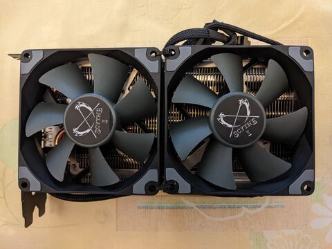

Időközben megérkezett a Noctua NF-A9x14 HS-PWM duó, így végül csak kipróbálhattam a slim verziót is. A ventilátorok gyári kialakításának hála nem kellett vesződnöm a hosszú kábelek elrendezésével:
Egész kellemes lett a külcsín, megőrizte a kártya a kompaktságát is. Nem akarom elkiabálni, de nem kizárt, hogy 3-4°C-ot nyertem a korábbi Scythe Kaze Flex megoldáshoz képest, bár még így is 2-3°C-kal magasabb a hőmérséklet a gyári ventikhez képest.
Ellenben a hangerő és hangszín köszönőviszonyban sincs egymással a gyári és a Noctua féle megoldás között. Előbbi magasabb frekvenciájú és eléggé fárasztó igen rövid idő után. Azt a pár °C pluszt meg a halkabb rendszer - szerintem - bőven megéri hosszabb távon.

Bő 5 év szunnyadás után a jó öreg Gigabyte GTX 1050 Ti-m nyugdíjazta egy XFX RX 6600, aztán pár hónapot követően nem tudtam ellenállni a zöldek visszahívó erejének és a leköszönő EVGA emlékének adózva szert tettem egy zacskós RTX 3060 Ti-re.
Természetesen nem az igazi a fülemnek a hűtés hangja és míg a gari le nem járt róla, megismerkedtem a deshroud kifejezéssel. Mint az kiderült, korábban is csináltam már ilyet, csak nem tudtam, hogy szakmai berkekben így hívják.

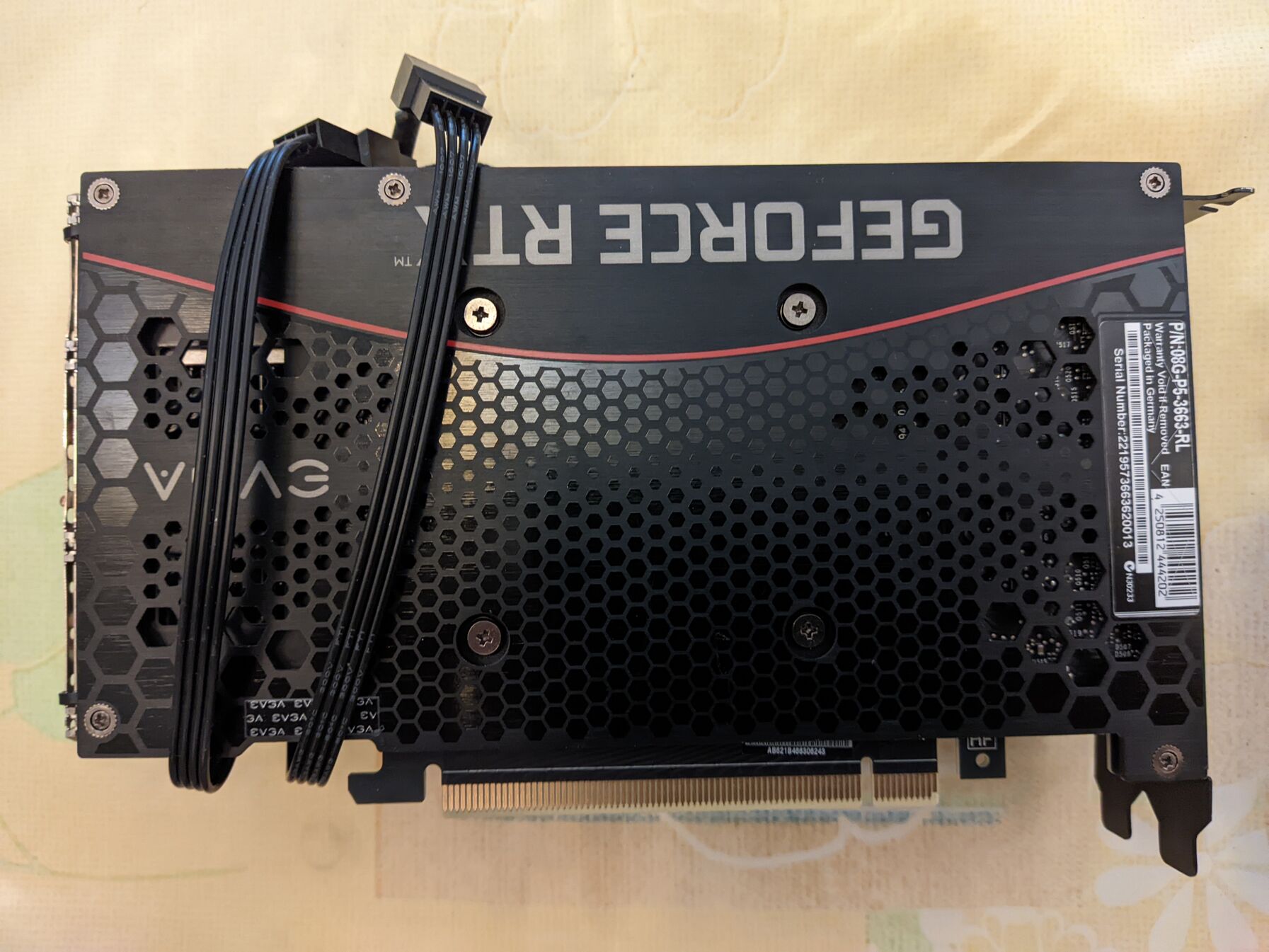

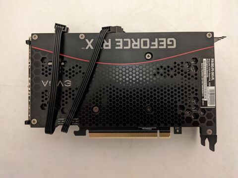

Íme, egyelőre mi a helyzet a kis RTX 360 Ti-vel - persze VGA PWM Adapter-t külön kellett gyártatnom az EVGA-hoz, mert nem a szabványt használják:
Persze lesz még mit finomítani, esetleg slim ventit bevetni még próbaképpen. No meg eléggé agyalok azon, hogy vajon kompatibilis-e a jó öreg Prolimatech MK-26-om az EVGA kártyával. Ha a support is mond majd valamit, hogy fújhatom már a garit, akkor lehet, lekapom a garimatricát és rápattintom a bordát a kis 20 cm-es PCB-re...

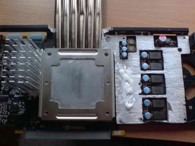

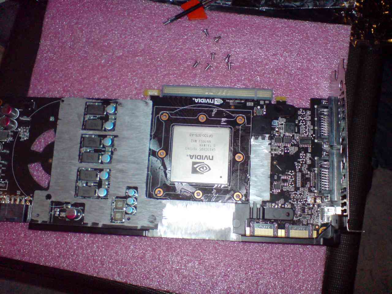

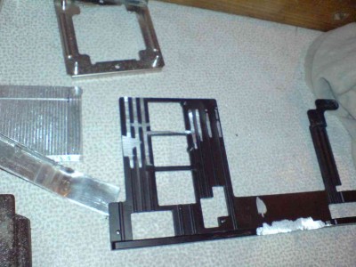

anno az msi tf gtx480-nál a nyákbordát sikká kellett varázsolni. ami minden lett, csak nem sima, így szépen ledobálta a bordákat.
a művelet közben így nézett ki:
a vége felé:
és felragasztás közben:
a tiédnél ez gyárilag sík....
