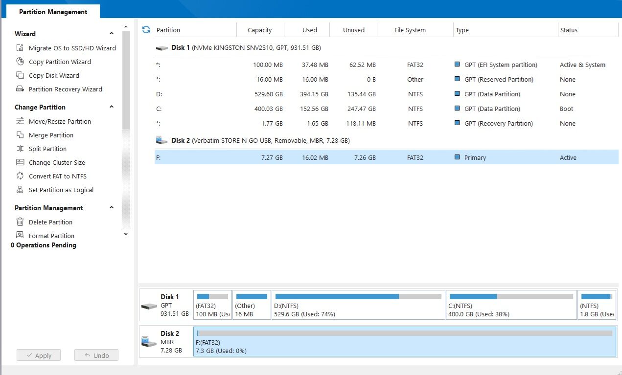

Doky586
#4753
Másik pendrive-al sikerült.
Annyiban igazad lehet, a fekete képernyő esetén csak én voltam türelmetlen. Eddig volt több, mint fél óra mire a rufus elkészült. Most másik pendrive esetén maximum 10 perc alatt végzett.
Biosban beállítottam honnan legyen a boot, ugyan úgy sötét képernyő fogadott, de kb. 15-20 másodperc után elindult a telepítő.
Szerintem az első pendrive amivel próbálkoztam, lehet meg is halt, mert a win már formázni sem tudja.
Köszönöm a segítséget!

Klemens
Doky586
#4748
Biztos az alaplap típusa, biztos fat32.
A windows 2x jeleníti meg, mindkétszer F meghajtóként és mindkettőn ugyan az van, a kicsomagolt bios fájl.
Amennyiben MiniTool Partition Wizard-al nézem meg, egyetlen partíciót mutat.
poirot: Nincs külső merevlemez rajta. -
