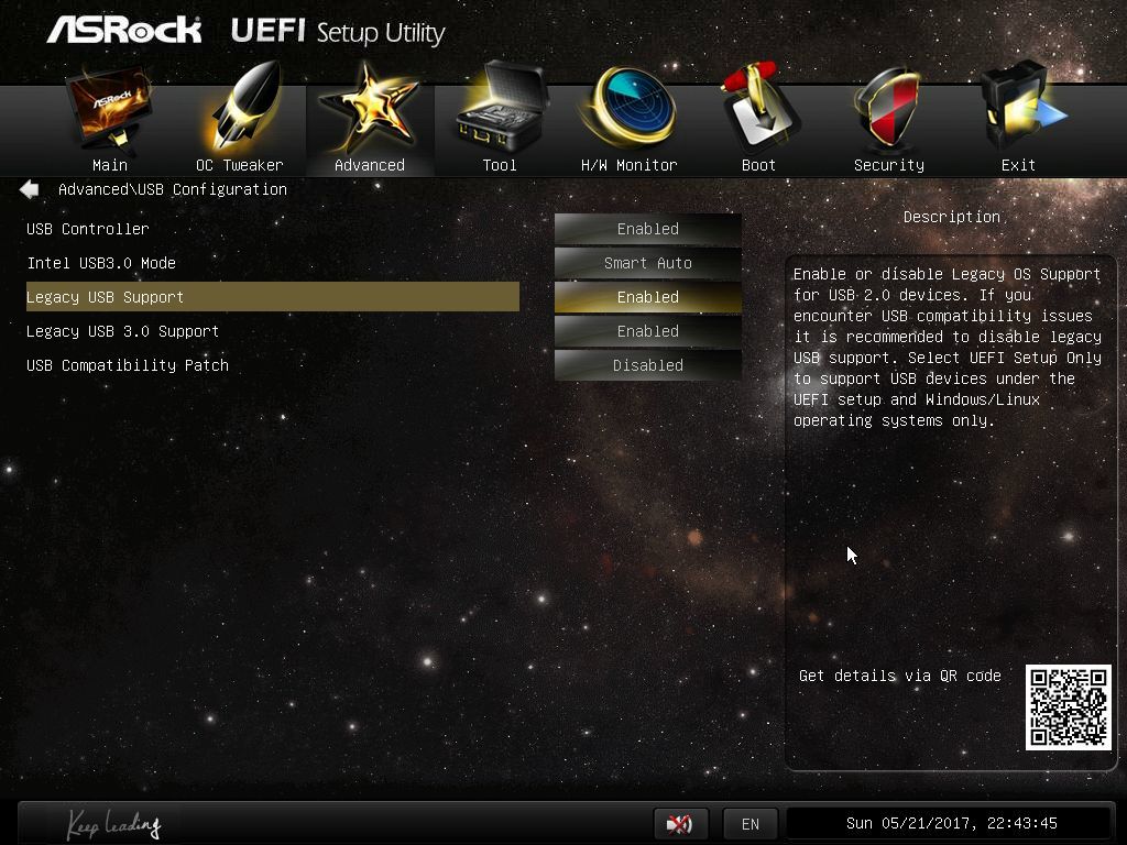

prompt timeout nincs a biosba a fast boot ki van kapcsolva. Be tudok lépni a biosba, de nem egyből a bekapcsolás után, hanem betölt a rendszer restart, nyomom a del-t és már benn is vagyok. Csak a bekapcsolásnál csinálja ezt.
A rendszer úgy van megoldva, hogy van egy macOS a gépen meg a Windows 10 ezeket pedig a Clover nevü bootloader kezeli. Azért idegesít kicsit ez a dolog, mert mikor bekapcsolom a gépet akkor lényegében a Clover be se jön (Vagyis biztos bejön csak ugye a monitoron nem látom.) és az alapértelmezett rendszer a macOS így egyből oda lép be. Pedig néha jó lenne, ha nem kéne külön ez miatt újraindítani a gépet, hogy ki tudjam választani a windowst.
- Legalább 1s legyen a prompt time..
- tiltva legyen a fast boot
Ha ez is kevés akkor az USB beállításokban is el lehet rontani a dolgot (USB billentyűzetnél)Win10-et használva talán az alaplapgyártó által kiadott restart-to-uefi programmal tudsz még belépni, win7 esetén csak a bios reset (elemkivétel) segít ha a képen levőket elállítottad volt.

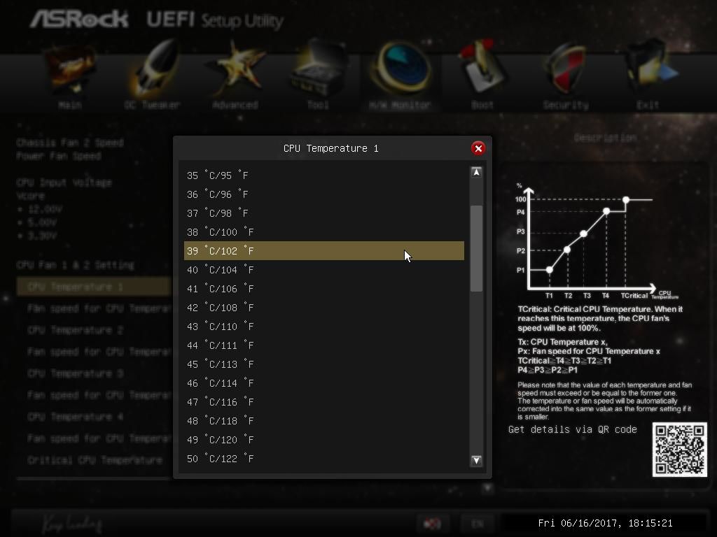

LuiT
Schalke
#3653

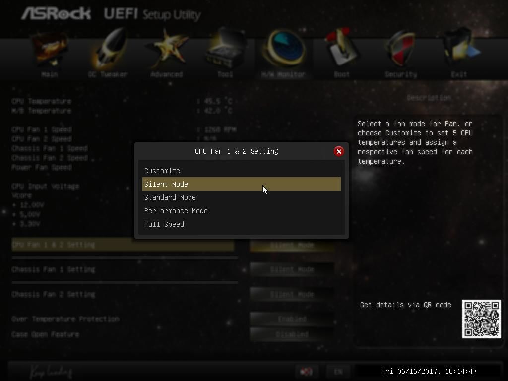

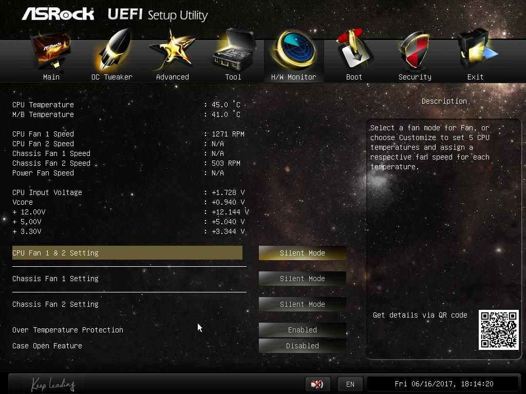

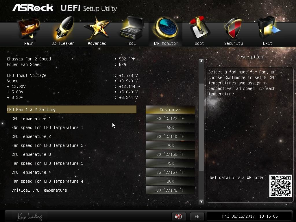

F6 vagy Advanced Mode click=> H/W Monitor és ott alul keresd a FAN-Tastic Tuning opciót, na ott állítgathatod a ventiket.
Bár nekem ez a BIOS féle venti állítgatások nem igazán jöttek be, ha silentre állítottam még akkor is hangosak voltak, inkább maradok a jó öreg Zalman ventiszabályzónál.

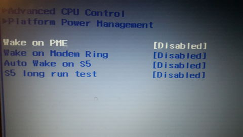

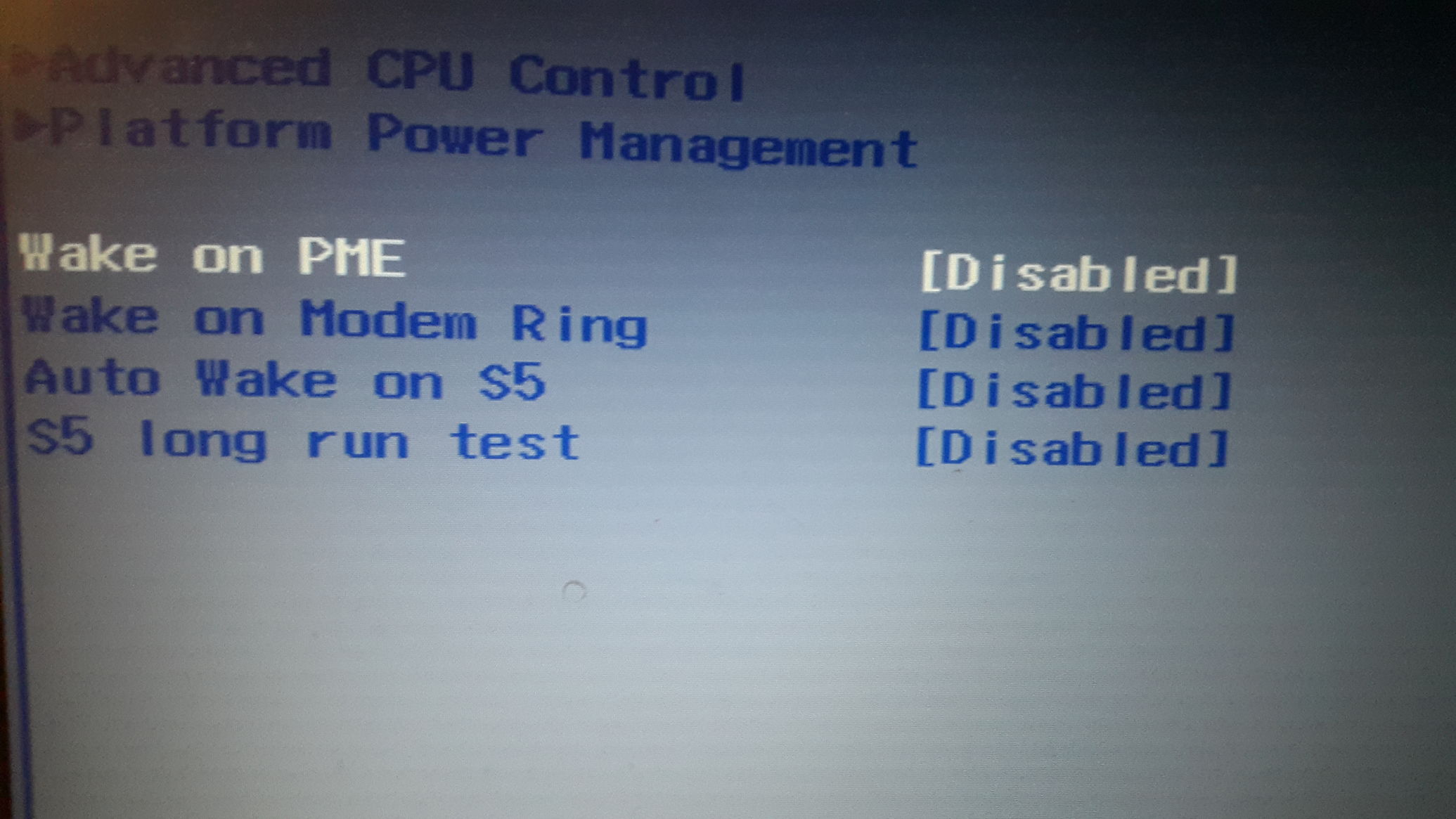

ktphoto
Sziasztok! Akadt egy érdekes gondom. Van egy Lenovo B50-30-as notebookom amin egy Insyde H20 rev 5.0-ás BIOS fut. A probléma az, hogy nagyon minimális beállítási lehetőség van benne viszont van egy haladó "verzió" viszont az isten3rt sem tudom előhozni. Két napja sikerült valahogy belépnem de azóta nem sikerült újból megtalálni a módját, hogy a "kibővített" BIOS-ba tudjak kutakodni. Google nem a volt a barátom ezidő alatt mert mindenféle BIOS modding lehetőségeket dobált ki..
Remélem nem túl zavaros ahogy leírtam.Ezek netről leszedett képek de a lényegen nem változtat.
Jelenlegi BIOS:
És amit keresek:
Valakinek van valami tippje, hogy hogyan tudnék belépni ebbe a "bővített" BIOS-ba?

Van egy ASRock B85M Pro4 a legfrissebb bios van, hol tudom beállítani , hogy a cpu venti szabályzás automatikus legyen? -
