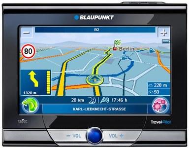

Vettem egy Blaupunkt Lucca 3.3EE készüléket.
Így néz ki.IGO Primo 2.0 van rajta.
Érdemes frissíteni ? Ha igen mire ? Mivel tud az többet?
Ha marad a Primo 2.0, akkor ezen hogy lehet frissíteni a térképet? Mit keressek és hol?Kiborg
sajnos ez a Blaupunkt lucca vonal annyira egyedi, hogy magyar oldalakon alig van hozzá leírás
