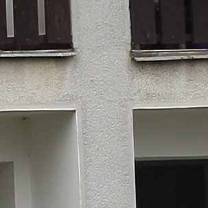

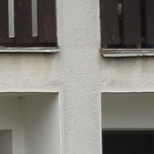

Megcsináltam a távoli objektumos fókusz tesztet. A régi linkembe csatoltam...
Engem is meglepett: 300x300pixeles képek kivágva
Középső kereszt szenzorral:
Szélső szenzorral:
Távoli objektum + fényerős obi + középső nagyérzékenységű szenzor = pontatlan fókusz!!
Még jó hogy a közelebbi objektumoknál ilyet nem lehet észrevenni...
