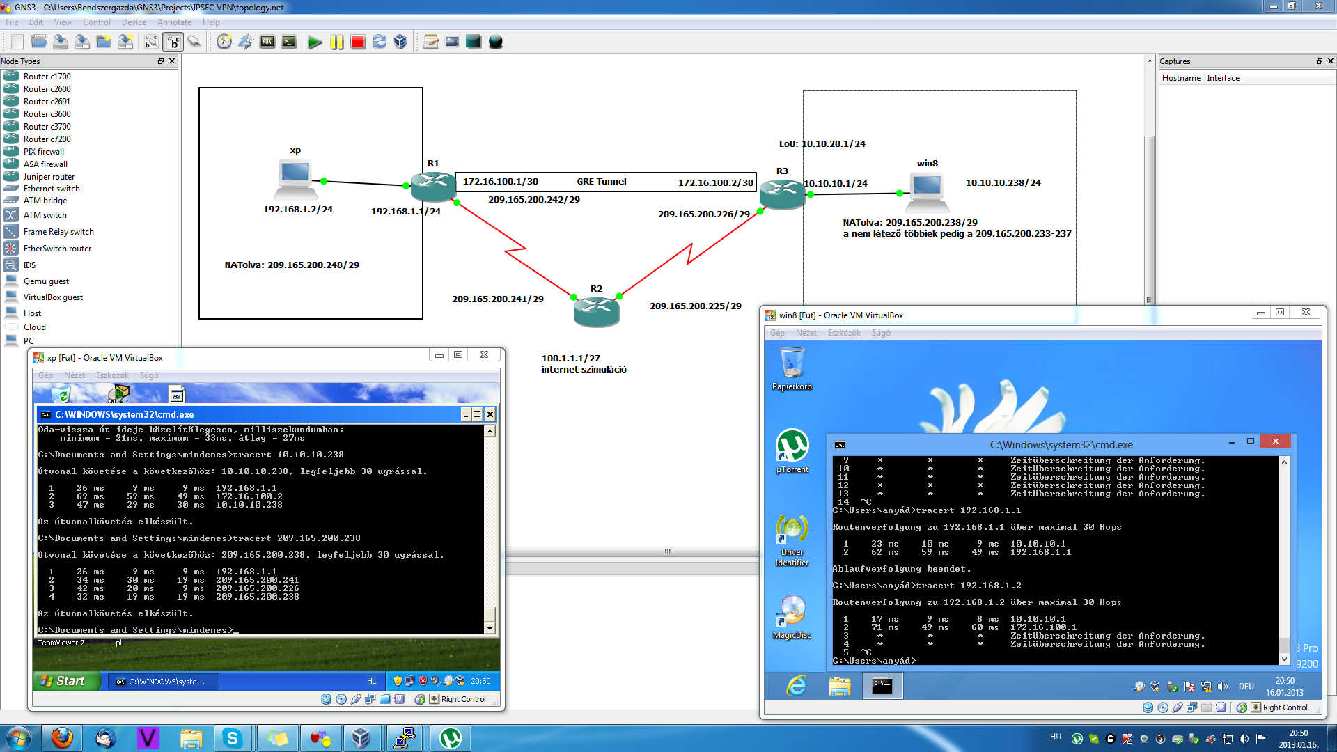

A 192.168.1.2 pingnel a tunnel-en megy de nem engedi be a masik oldal valoszinu az IP miatt..

Tanulmányozza az ábrát! A Noname KFT. az R1 router mögüli LAN-nal IPSec VPN-nen keresztül el szeretné érni az R3 router mögötti hálózatot, ám ez mégsem sikerül teljesen. Míg winxp gép eléri a 10.10.10.238-as szervert a tunnelen keresztül és a 209.165.200.238-as NAT-olt címén az R2-n keresztül, addig a 10.10.10.238-as szerver csak a 192.168.1.1 itnerfészt éri el a tunnelen keresztül, míg a 192.168.1.2-es winxp gépet nem igazán. Mi a megoldás?
A képen csalóka, mert nem akart az admin szórakozni a winxp NAT pool-lal, hanem cselesen overloadot használt az s0/0-ra!
