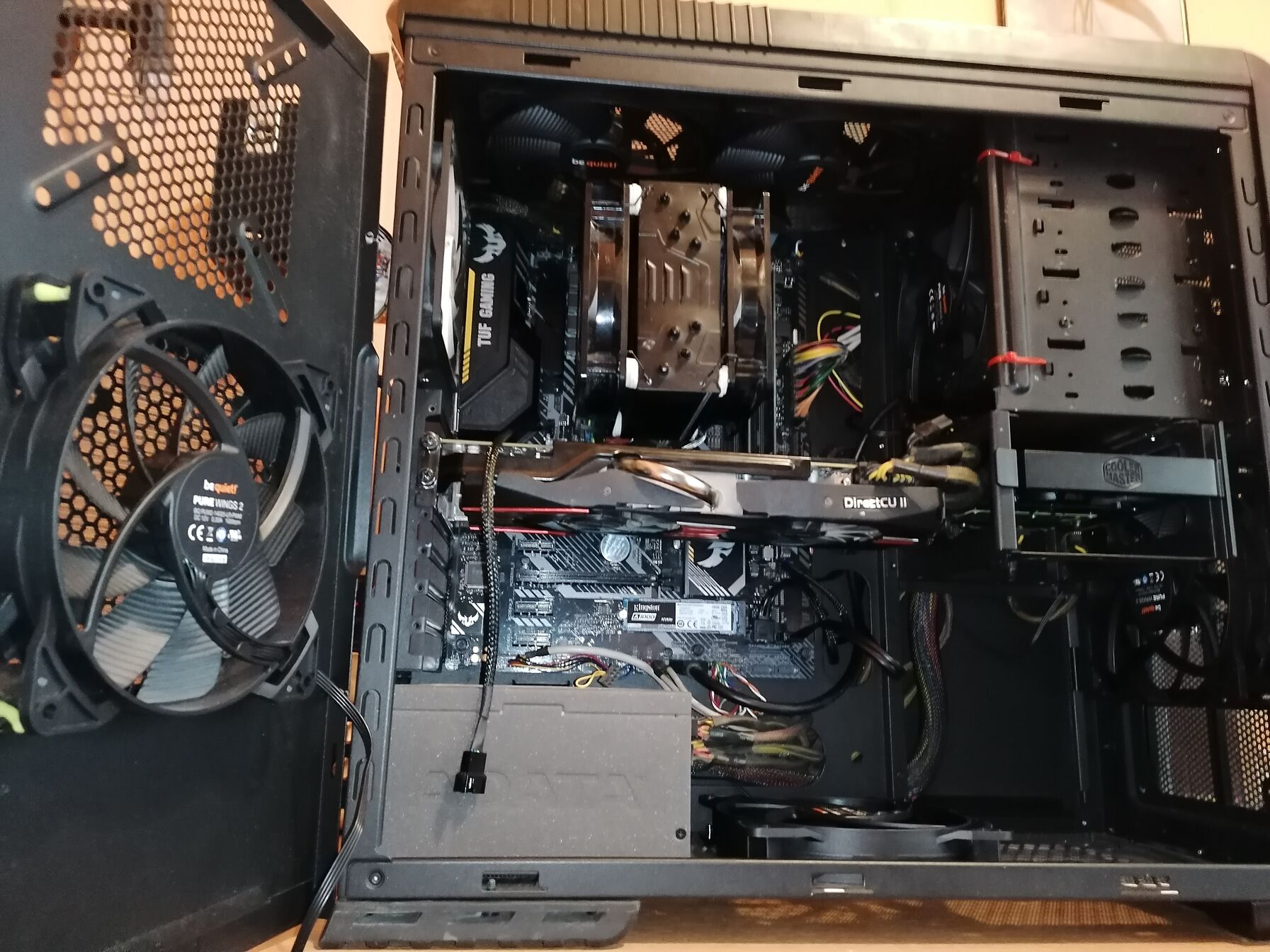

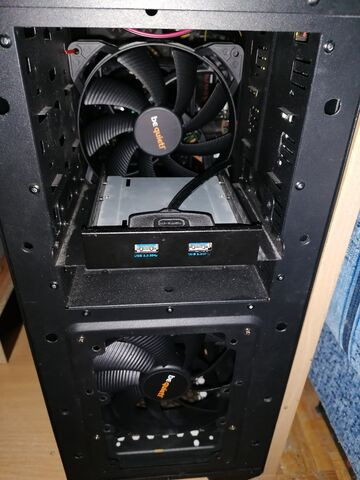

A következő kérdéssel fordulok hozzátok:
Lenne egy beQuiet! Pure base 600 ház, benne msi x570 gaming edge wi-fi lappal, rajta ryzen 5 3600x procival. Tuningot nem szándékozok.Most a kapott Wraith hűtő van a procin, de az MSI akciója miatt kapok nemsoká egy Cooler Master Masterliquid ML240L-t. A házban alapban egy 120-as venti hátul, meg egy 140-es venti elöl van. Mindkettő pure wings 2. A beQuiet oldaláról másolva:
"PRE-INSTALLED PURE WINGS 2 FANS
Whisper-quiet operation – typical for be quiet!
Two pre-installed Pure Wings 2 fans with nine airflow-optimized fan blades reduce turbulence and increase air pressure: 120mm at the rear, 140mm at the front. Permits up to four additional cooling fans." Hátul nincs rajta szűrő, elöl azon kersztül megy a levegő, azaz pozítiv lesz a nyomás, nem ventilátorral ellátott lyukon csak kifelé megy.Ha én felülre beépítem a vízhűtést, akkor a ventik tolják a radiátoron keresztül a levegőt, kifelé a házból(gondolom a radiátor van felül). Azaz könnyen lehet, hogy átbillen a mérleg, és negatív lesz a ház nyomásviszonya, magyarán szív majd mindenhol, ugye? Port, mindent, ugye? Ördögtől való lenne-e az ötlet, hogy ennek kiküszöbölésére egy második 140-es ventit rakjak előre, a szűrőkkel fedett helyre, biztosítva ezzel a gépház pormentes létét?
Köszi előre is.
Tomko78
ahorvath95
#1376
Miért nem kötöd össze a két ventit és akkor biztos hogy azonos fordulaton megy
egy ilyennel [link] -
ahorvath95

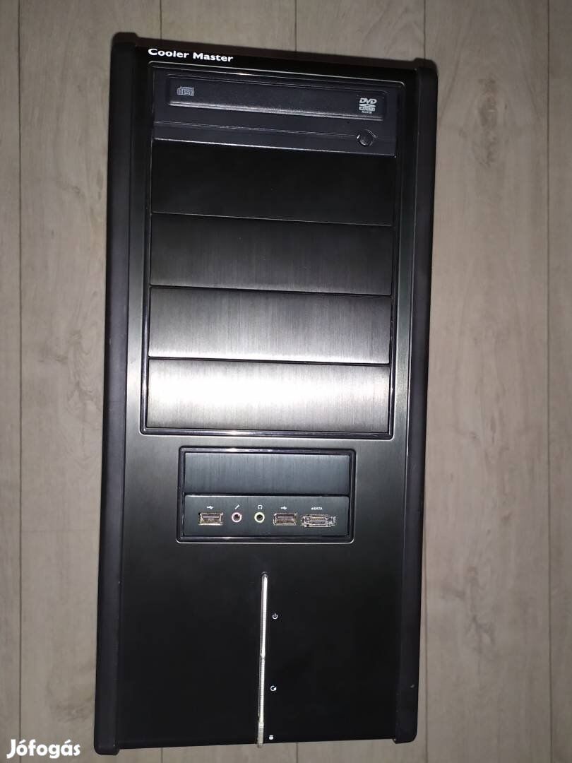

CM690 II házam van. Honnan az atya úristenből lehetne hozzá 5.25-ös előlapi takaró lemezeket szerezni? Egy sima formára hajtogatott mesh háló. 2 megoldáson jár az agyam:
- Megszüntetem az 5.25 helyeket és 1 darab mostanival megegyező lyukméretű és lyukosztású hálóval befedem az egésze előlapot miután méretre vágtam és lefújtam feketére
- Megrendelem a webshopból a fehér előlapot, kiveszek 2 takarólemezt és színre fújom.
Ha egy hiányozna beraknék egy cd-t és kész de egyrészt 2 hiányzik, másrészt szeretnék berakni egy 14 centis ventilátort (szintén várok tippeket) és 3 helyre csak 12-est lehet.
Akár légcsatornát a procihoz. -

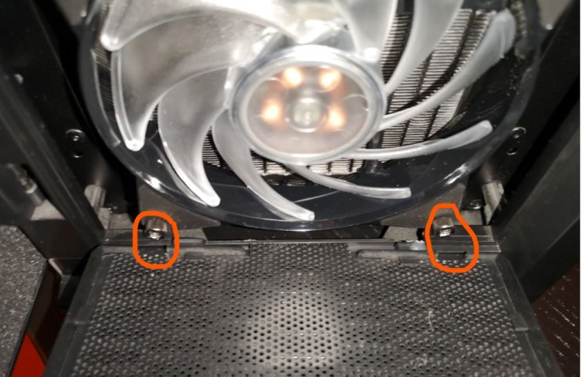

Időközben megválaszolódott a kérdésem, mert megvettem a MasterLiquid ML240L vízhűtést, és be is szereltem a Silencio 452-es házba.
Ami tapasztalatot meg tudok veletek osztani, hogy a radiátort nagyon nehéz volt rácsavarozni a házra belülről. A csavarok hossza nagyjából 3 mm, és egy süllyesztett helyre kell őket becsavarni, miközben a másik oldalról pont oda kell illeszteni a radiátoron lévő lyukat. Ez a mutatvány egyedül kicsit nehéz volt.
Ezen kívül a ház elejének visszapattintásánál kell figyelni, hogy a ventilátor rögzítő csavarok a megfelelő helyre kerüljenek. A porszűrő betét műanyag keretét ezek miatt két helyen ki is kellett vágni, de nagyon szépen meg lehetett oldani - lásd csatolt kép. Így most tökéletesen passzol minden.A hűtő teljesítménye a korábbi Cooler Master Hyper TX3 EVO-val összehasonlítva elképesztő.
6600K-t 4 GHz-re húzva használtam eddig, és terhelésnél max fordulatszámon a 75 fokot nem volt nehéz a procinak elérnie. A mostani hűtővel beállítottam egy egyedi profilt, aminek köszönhetően a ventilátorok stabil 580-as fordulatszámon mennek, és csak 50 fokos processzor esetén kezdenek el felpörögni. Ez normál terhelés (játék) esetén meg sem törétnik, stresszteszt esetén 100%-os venti fordulatszámmal 4 GHz-en 40 fokos a processzor.Csak ajánlani tudom!

T0mBd1gg3R
Találtam neten egy ilyet.
Árban kb rablás kategória. Hogyan lehetne egy rajzot szerezni, ami alapján ki lehetne vágni egy lemezből (vagy műanyagból), adott ponton meghajlítani és lefújni? -
perfegor17
Sziasztok vettem egy CM rgb led vezérlőt mivel a lapom még x79-es ezen nincs gyárilag csati neki. CM ML240L RGB vízhűtőm van 2db rgb-s ventivel. Össze dugtam mindent usb csatira a kis box-ot sata kábel rajta van világít is de driver telepítés után azt írja hogy dugjak be egy cm eszközt.
Tomko78
T0mBd1gg3R
#1301

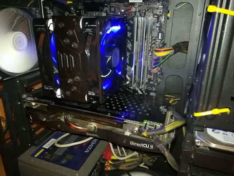

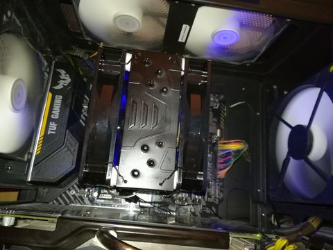

Lenti részbe 3 db 14 cm venti tolja a levegőt azért a R9 290 jobban szomjazik friss levegő után , fent meg egy 14 cm venti tolja befelé , illetve alulról azért néztem jut fel bőven levegő
most vettem két Cm Sickle Flow 120 ventit a cpu hűtőre mert amit a AC adott nem volt számomra megfelelő , anno ez a CM ventik voltak a CM V6 GT cpu hűtőn is , mert a gyári egy katasztrófa volt ha beindult volt olyan hangja mint egy rakétának
T0mBd1gg3R
Tomko78
#1300
Jó sok ventid van. Itt az a gond szerintem, hogy a nagy vga gyakorlatilag 2 részre osztja a gépházat. A felső részbe befúj egy 12 centis meg kap egy minimális levegőt alulról, miközben szív a hátlapi 12es és a 2db 14es fent. Nyilván szó szerint negatív nyomásról nem beszélhetünk hiszen nincs hermetikusan lezárva az aljától.
Mindeközben alul befúj 2db 14es, elől a 12es nagyja, és kifele csak magától megy ki a rácson illetve jó része feljut a vga fölé.
Azon gondolkozom nem lenne-e jobb a fenti elülsőt szívásra állítani, ellátná a cput.
Egy rövidebb vga esetén az alsó ventikből jelentős levegő jut a vga felé is szerintem.
