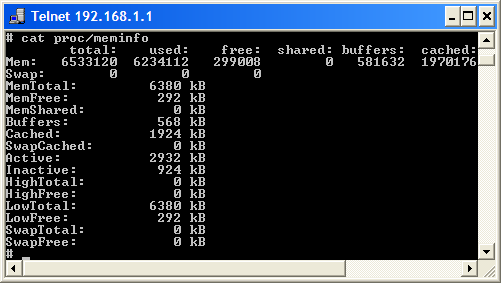

Lehet már kicsit későn válaszolok, de hátha hasznos lesz esetleg még másnak.
Ajánlom ezt a hivatalos dokumentációt a 380T modem beállításához.Viszont nekem is vagy problémám, vagy egy kérdésem;
Ez a modem ugyebár saját memóriával rendelkezik, belenéztem, hynix. Bejelentkezve a telnet felületen azt látom, hogy:
MemTotal: 6380KB
MemFree: 304KBEz normális? Szinte semmi szabad memóriája nincs. Pedig semmi extrát nem csinálok a netezésen kívül, mi lenne, ha még elkezdenék torrentezni is? Már nem bírná?
Vagy esetleg ennyi mindent kell a memóriában tárolnia és az a fennmaradó 300KB bőven elég mindenre?Meg tudná nézni esetleg más is, hogy neki mennyii a modem szabad memóriája?
Így kell:
START - futtatás - telnet - open - 192.168.1.1 - root/admin - cat proc/meminfoÍgy néz ki:
Thx.
