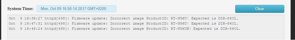

Sziasztok ! Radmir firmware-et hogy tudom frissíteni, ha default Padavan van fent ? Letöltöm és egyszerűen betallózom a webes admin felületen?

Hali. Padavant akartam feltennia gépre a leírtak alapján de már az első dolognál megbukott az egész. firmware frissítés feltöltés után semmi jelet nem ad a router. Újraindítottam és így sem látom a wifi listában.. Mit tudok tenni?
vargalex

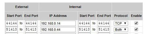

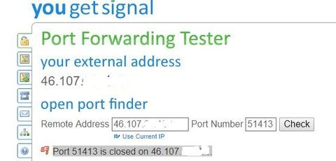

No akkor most segítsetek, Miért nem tudok a Cisco routeren semmit kinyitni a D-Link felé. Ez a transmission baja is. De ugyanez van transmission webui, vagy SSH nyitással is. Padavan firmware van fent.
Más eszköz port forwardja simán működik, torrentre, vagy torrent webui-ra is.
A 44-es végű a D-Link, a másik a 14-es végű egy linuxos mini fájlmegosztó, arról simán megy a dolog. -

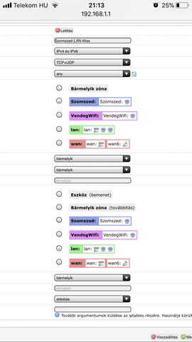

Itt nincs megadva sem forrás, sem cél zóna.
Egyszerűen az 1043ND-n egy olyan rule kell, ahol a forrás a LAN zóna a cél a WAN zóna és a cél IP a DIR-860L LAN tartománya (azaz pl. 192.168.1.0/24). Közben eszembe jutott, hogy a DNS engedélyezése sem kell, hiszen az 1043ND a WAN lábán fogja megszólítani a DIR-860L DNS szerverét. A szomszéd eszközök pedig az 1043ND-n futó DNS szerverrel fognak beszélgetni.Egyéni iptables/ebtables szabályokra nincs szükség!
xabolcs
szabipasi
#935
Az iptables-szel a sajat LAN-od ip tartomanyaba meno kereseket is le kell tiltani.
A 1043nd routernek a WAN zonajaban benne van a 860l routernek a LAN resze. Tehat a TP-LINK-et nem az egesz "internetre" engeded ki, hanem egy kisebb reszere.
Azaz a szomszedNet -> WAN iranyt is szurni kell!Hasonloan a Padavan issue-ban, amit linkeltem par hozzaszolassal ezelott!

Transmission problémám van. Hiába adtam meg a portot a másik routeren nyitásra 'Could not connect to the tracker' hibaüzenetem van. Másik gépről megy rendesen port nyitás után, de a D-Link-ről nem. Hogyan tudom kideríteni mi lehet a baj ? A daemon fut a syslog szerint rendesen persze...
01:36:40 Transmission: daemon is started -
