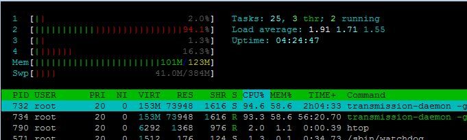

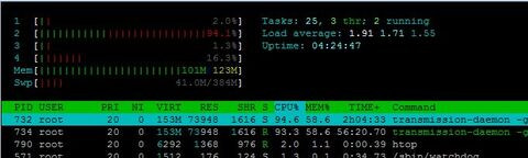

Hello! Gondolom itt nem feltétlen a torrentezés legfontosabb dolog amire használjátok a rutert. De énmeg idejét láttam 1 jó kis tesztnek mivel épp ráértem szórakozni vele megint, illetve finomhangoltam a transmission-nek a configját. A régi 1.5 évvel ezelőtti configgal kb 90-95 megabit ig jutottam, ezzel az ujjal pedig olyan 150megabit körül mozog a feltöltés és úgy hogy 1 cpu magot használ ki. Üdv és BUÉK mindenkinek!
fireqpeg
lenne egy olyan kérdésem van ez a Radmir féle itt fellelhető Padavan firmware: https://yadi.sk/d/6ttXcerpJ2hg3/DIR860LB1 DIR-860L_3.4.3.9L-100.trx 2019.04.12-e a dátuma, verzió: 3.4.3.9L-100_56960f9. A kérdés az lenne tud valaki arról azóta csináltak-e újabbat? Vagy valahonnét valaki mástól van-e másféle? Olvasgattam a másik topicot ott már valami 101 es változatnál járnak, és nem volna rossz ha valaki ezt is folytatná. Azért április nem most volt.

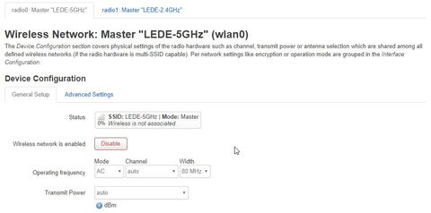

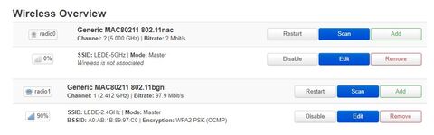

nem lehet, hogy dfs csatornát választott, és nem vártad meg, amíg használható lesz?
