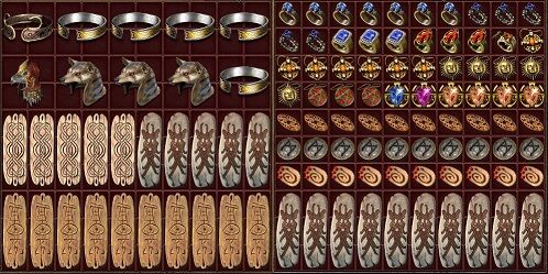

zsirfecske
nyomtam ma 12 blood ringet a tegnapi 5 után. íme mind a 17 egy képen, szerintem tanulságos. és ez talán kicsit emészthetőbb mint a korábbi craft számolgatás
nagyon kicsi kellett volna, hogy nekem már bőven jó dual leech gyűrű jöjjön ki. pl ha a középső pirosazottnál beadja mana helyett a mana leechet, nem is nyomnám tovább.
MikeWazowski külön köszi a free sol-okat! ő volt a mai főtámogató, meg a traderie, ahol 1-2 darab pruby + sol-okért adogattam el amúgy seninek nem kellő cuccokat. jewelből még van egy rakat, azokat játék eleje óta elteszem, a magic ring meg gambleből jön hozzá (ilvl 82-91).
