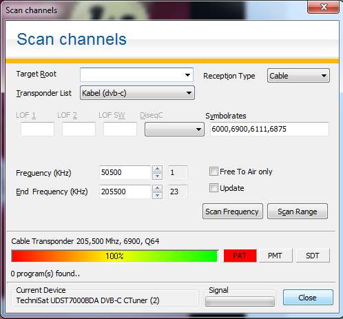

Bocsi, nálam mindig 256-al kezdi és onnan ment visszafele.
A probléma inkább az volt, hogy ha minden symbol rate-t kitöröltem és csak a 6000-t hagytam ott, akkor is 6900-n keresett, ha az elejére irtam a 6000-t, akkor is átugrotta.Amint a végére irtam megtalálta.
Köszönöm a segitséget, megoldódott.

Nálam a superoneHD nem jön (ill. azt irja kódolt), csak az SD..
Van egy Technisat usb dvb-c tunerem, amin csak 99 csatorna jön, nem tudom rajta behangolni a 121,5 és 128,5 Mhzen található adókat. Nem talál ott semmit.
A kábelezés bejön a lakásba, oda digis rakott egy 5-ös elosztót, amiből egy 1,5m kábel jön a szgép tuneréhez, a többi tvhez meg mind hosszabb kábel kell, nappali tv kb 10m, hálószoba, 20m, ott gond nélkül megtalálja a tv, ill az sd box az összes adót.. Még megpróbálom kicserélni ezt a kis kábelt egy jobb minőségüra, hátha, de ha valakinek van még ötlete miért vagy mit kell csinálni, köszönöm a segitségét.

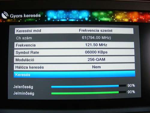

beállítottam az Alma C2200-amon a 120,5mhz-et (csak ezt lehet) és elég nehézkesen jön be a 4 királyi tévé.
4-5 másodpercig is azt írja "No signal" -

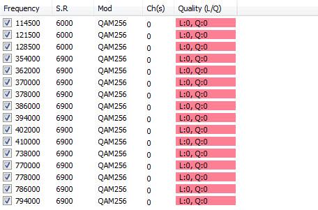

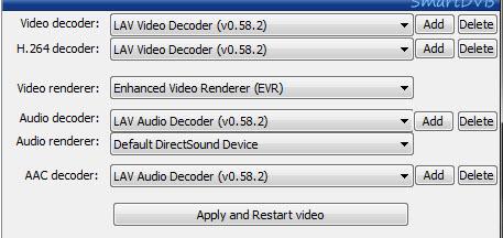

Azt ne feledd, azokhoz a frekvenciákhoz 6000 Symbol Rate tartozik.
A másik pedig kodekhibaüzenet. A Lavfilters-t érdemes telepíteni és megadni kodeknek.
lcs1969
unravel #21011 üzenetére
Nekifutottam, de egyes frekvenciákat nem talál meg, a 114,5, 121,5 128,5 Mhz-cel nem boldogul (a Delock tuner látja, mert TotalMediaval bejöttek), másoknál pedig a csatornát nem tudja elindítani:
"Error connecting smart filter to decoder video input 0x8004022a"
Kb. a csatornák fele megy csak..
Mi lehet a megfejtés?
