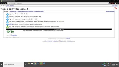

"Nem jegyzek meg IP címeket, DNS-nek hívják a megoldást.
Dinamikus esetben amúgy sem sok értelmét látom megjegyezni..."Ha adott egy IPv6-os hálózat, rajta több eszköz amit elérnék, mondjuk a router, és két Linuxos laptop. Nos ebben az esetben jól gondolom, hogy a jó megoldás a mindegyiknek saját DNS (pl. duckdns)?
Amúgy az IPv6-nak van egy hátránya a v4-gyel szemben. Openwrt nem tud v6-on kapcsolatot felépíteni
de sajnos tényleg így van, hihetetlen számomra, ezt miért nem oldják meg... Ha már él a kapcsolat, megy akár Dual Stack is...

és hol van csak only ipv6 ?
sehol.- mindenhol vagy a kettő vagy vagy csak ipv4.
max magán rendszerben only ipv6, de kifelé van ipv4 is.
dns-t hagyjuk persze, avval meg oldható sok dolog.lakossági otthoni környezetben konkrétan minek 1-nél több publikus?
vagy mi minden ip cam nas tv kapjon külön dns cimet semmi értelme.szerver téren ipv6-nak van értelme, de kell az ipv4 is tehát jelenleg még 2019-ben amikor ipv4-es gép nélkül only ipv6-al nem tudsz mindent elérni amit ipv4-el addig ez hátránynak számít, amint ipv6-al is elérhető minden ami ipv4-el akkor tol már csak elönye van , de 2019-ben még nincs előnye lakossági otthoni internetnél.
