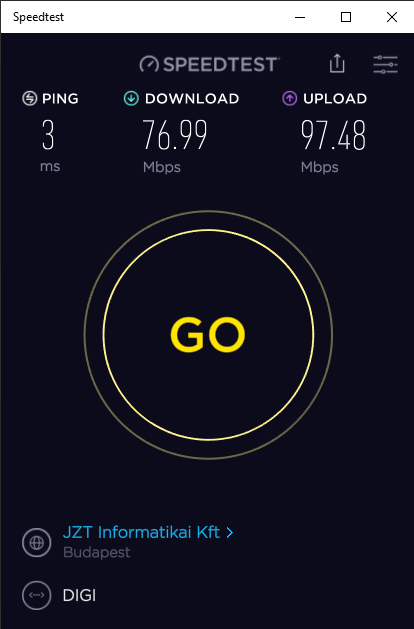

Nekem is hasonló a probléma, csak nekem a feltöltés állt be egyik napról a másikra 110 mpbs-ra. Június 15.-én 325 mbps mértem, Június 16.-án pedig 110 mpbs. Azóta is ugyanez, de nem szólhatok, mert a garantáltat eléri.
Biztos vagyok benne, hogy valami miatt a feltöltésem korlátozva van.
Úgyszintén FTTH
UI.: Nekem a letöltéssel nincsen probléma, és a Digi ONT eszközét használom router üzemmódban!

Akkor itt valami más probléma lesz. A mi adatforgalmunk feltöltésben nagyjából 50 - 150 GB.
Hogy lehet elérni 30-50 TB adatforgalmat?
UI: A csomagveszteség egyre kevesebb. Mértem már 0,05% veszteséget is szélessávon.
Ha bix.hu irányba pingelek, akkor 500 csomagból 500 célba ér, szóval ilyesmi probléma sem lehet!
Esetleg nem lehet, hogy a DIGI-s ONT nem bírja a terhelést, (vagy a meleget)?
Anno, a mi VDSL2 HGW-k a Telekomtól szétolvadt belülről az egyik napról a másikra. Mondjuk az teljesen más márka is volt. (Speedport)

Sebességet általában a szélessávon szoktam mérni, és észrevettem, hogy egymás utáni két mérésnél a packet loss értékek változóak. Egyszer 0,1% környékén van, egyszer pedig jóval feljebb!
Az optikánál milyen befolyásoló tényező lehet, hogy mekkora a csomagveszteség? A belső kábelezés nem hiszem, hogy probléma lehet, hiszen fél éve lett teljes kábelcsere.
