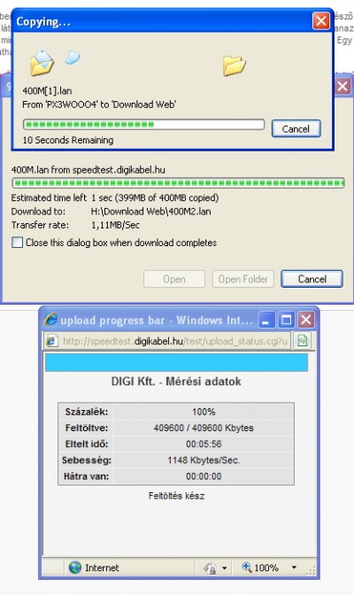

Nalam a letoltes mellett a feltoltes stabilan megvolt a max. half duplex modban, probaltam ugyis, hogy 1 percig ment a letoltes, es utana kuldtem ra a feltoltest, de rogton visszaesik 10mbit-ig a letoltes.
Valoban lehet a switch a ludas nalad, ugye nalam ment jol amig ki nem huztam a kabelt, ezert tanacsoltam azoknak akiknel ez van, hogy probaljak meg hatha

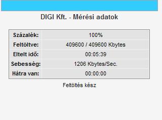

DIGI merojen mertem egyszerre le es fel, a sebessegen latni ha half duplex modban van.
Mielott allitod eloszor megkell szakitani az aktiv kapcsolatot kulonben erdekes dolgok tortenhetnek, amikor igy probaltam 100Mbps full duplexet beallitani hiaba szakitja meg a kapcsolatot atallitas utan, 10mbit lett belole, speedtest.net is annyit mert max a letoltesre

Akinel half duplex modban mukodik a net probalja meg a halokartya advanced beallitasanal automatikus helyett 100Mbps teljes duplexre allitani, ugytunik a Realtek driver nincsen tul jo baratsagban a DIGI altal hasznalt switchekkel.
Csak a kabelt huztam ki (miota multhet elotti csutortokon kint voltak a DIGI szerelok nem nyultam hozza) mert par percre odebb raktam a gepet, majd mikor visszadugtam es a network azonositas megtortent kapcsolodas utan mar csak half duplex modban volt hajlando mukodni, reboot, reconnect, semmi nem hasznalt, aztan allitottam at 100Mbps full duplexre automatikus helyett es azota jo.

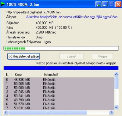

Kint voltak a szerelok, egyelore tokeltesen mukodik. (kopp-kopp-kopp)
DIGI le/felftp.fsn.hu:
Transferred 1 file totaling 1 073 741 824 bytes in 7 minutes 11 seconds (2 432,3 KB/s)Speedtest.net:
Nagyon korrekt uriemberek voltak, elmondtam nekik mit probaltam, megneztek a lakasban es az ajtonal az UTP kabel csatlakozokat (ezeket jonak iteltek, nem csereltek le), kicsereltek a toldot az ajtonal amivel a 2 UTP kabel osszevan kotve, atdugtak a kabelt egy masik switch portba, es a kabel switch feloli vegen a csatlakozot kicsereltek.
Egyelore a sebesseg tokeletes, a szakadasos problemara meg nem kaptam valaszt megoldodott-e, ezzel kapcsolatban majd nehany nap mulva lesz tiszta a kep, de 99%-ig biztos vagyok benne osszefuggesben voltak a sebesseg es szakadas problemak.

Kiprobaltam a DIGI sebesseg merojet egy download managerrel, 8 szalon ezt az eredmenyt hozta:
Meg igyse sikerult elerni a 20mbit-et
Tracing route teszt szerint allandoan vannak time out-ok a hop-ok kozott sajat halozatukon belul.

rocket
Probaltam mar masik gepen friss XP alatt, de ugyanaz a problema, nincs meg a DIGI sajat merojen se a letoltesi sebesseg kb. harmada.
Magam reszerol mar tobbet nem tudok tenni az ugy erdekeben, direkt azert probaltam ki mindent a problema megoldasara, hogy nehogy az legyen a hiba nalam van, es feleslegesen hivogatom oket a problemaval, de mint irtam mindent kiprobaltam mar, igy tudom nem nalam van a hiba (elvileg ok is tudjak, hogy a hiba naluk van, legalabbis az ugyfelszolgalat szerint).
A DIGI feladata a lakason kivuli hiba elharitasa, ami a mai nap delelottig nem tortent meg, pedig munkanapkent eltelt tobb mint 100 ora, es elvileg 72 orajuk lenne a problema megoldasara.
Ha Switch problema es nincs eppen csere eszkoz akkor mondjak meg mikor lesz, en turelmes ember vagyok, ha azt mondjak 2-3 hetig elfog huzodni a dolog biztos nem fogom hivogatni oket addig, es nem fogom a billentyuzetet se felesleges koptatni, hogy minden nap leirjam, hogy "a hiba meg mindig fent all".Packet loss eddig csak tegnap este jott elo, mivel az ujra csatlakozas megoldotta a problemat, igy egyelore ezzel nincs mit foglalkozni. (remelhetoleg nem is kell majd kesobbiekben se
