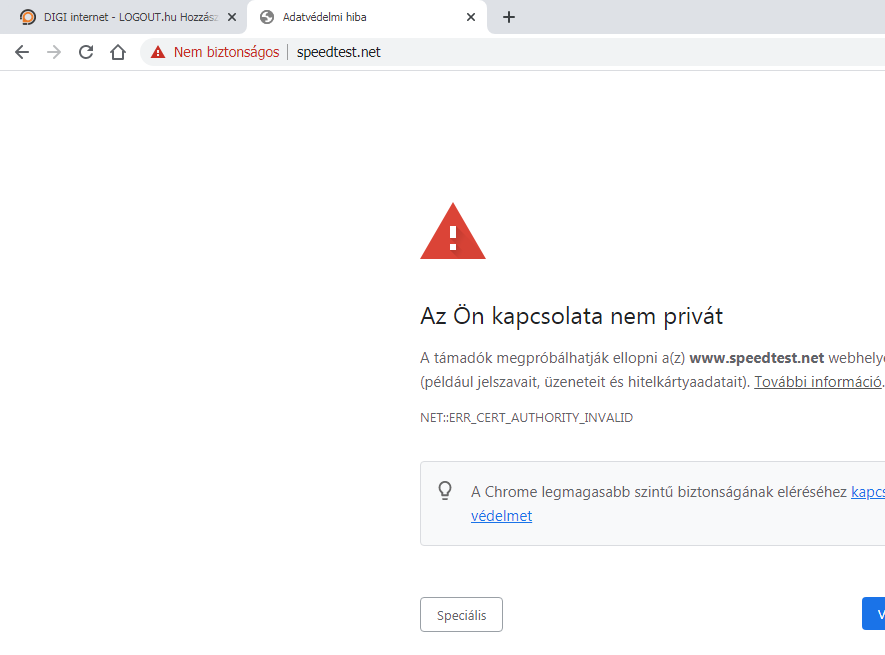

Ilyen hibával talákozott már valaki? Van jópár oldal ami nem jön be.
NET::ERR_CERT_AUTHORITY_INVALID
