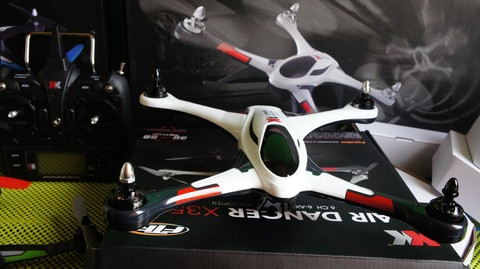

Ezért 1-1Nem gyűjtöm én csak kíváncsi vagyok. Az x350 a favorit x380 azé me, de egy évben ha 2x használom majd ha megint jó lesz. X1 tanulni volt 25ért nem volt rossz vétel. Most majd a 350hez rendelgetek alkatrészeket, hogy legyen. És jöhet a 3D. A 380-hoz még egy gyári gimbal kell azt megy a dobozba. Már nem szarakodok más gimbalal.
Begyűjtöm az összes xk modelt. Aztán mit tom én nekiesek a robocateknek.
