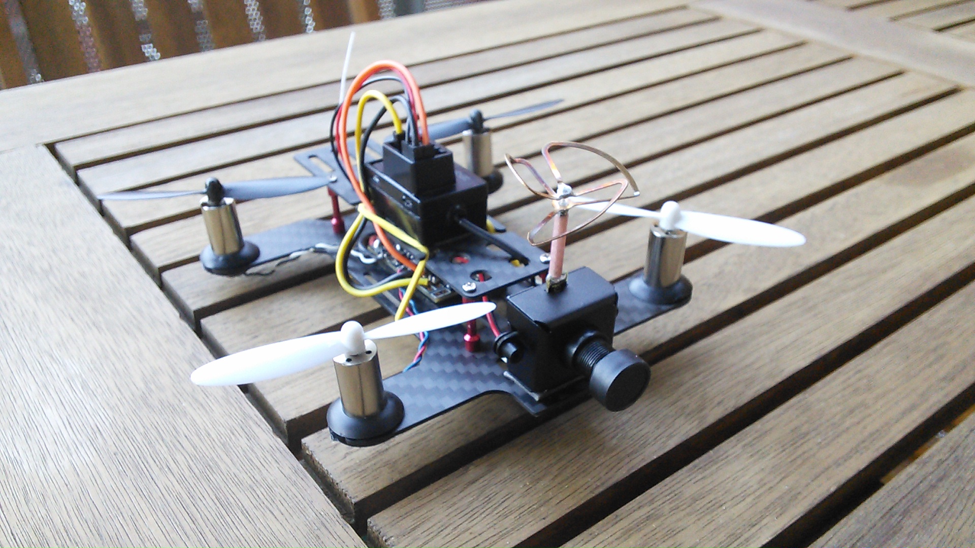

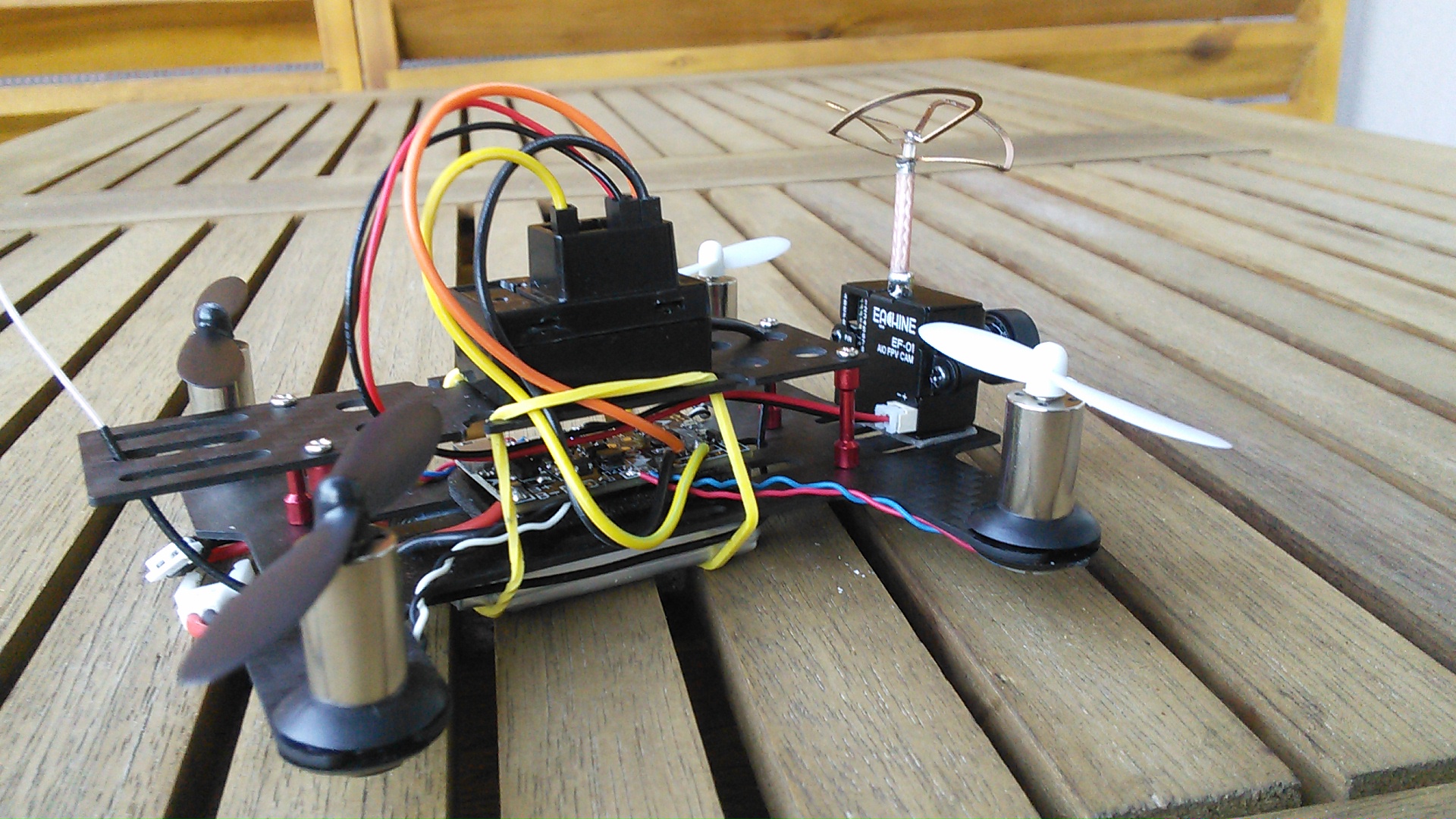

Építettem egy 110-es brushed fpv racert, íme, hátha más is tud belőle ihletet meríteni:
A felehasznált alkatrészek ezek voltak:
Dasmikro flysky rx (tud PPM-et, FS-i6-al bindel!)
Eachine 55mm propellerek és 8.5mm coreless motorok
Eachine EF-01 AIO FPV kamera+vtx
Az egész cucc kijön hetvenkevés dolcsiból, akksi nélkül - én a Syma x5 után megmaradt 3.7v 750mah-kat vetettem be. Felszállósúly 68g.
Mint látjátok, nem túl profi munka : ) dehát valahol el kell kezdeni. Az FC-n gyárilag nincsenek csatlakozok, ez a direktbe-ráforrasztom-a-drótokat dolog nem túl elegáns, de végülis működik (azért ha megjönnek a csatlakozók - JST-PH 2,0 mm 4-pin kell az UART portokhoz, JST-GH 1,25mm 2-pin a motorokhoz - lehet, felrakom őket).
Miután megrendeltem az alkatrészeket, persze egyből megjelentek a piacon a készre szerelt, hasonló komponensekre épülő gépek - lásd QX90 -, így nem biztos, hogy érdemes a forrasztásokkal szarakodni, de ha valakinek szintén flysky távja van, akkor úgysem ússza meg, mert FS reveiveres gép egyelőre még nincs.

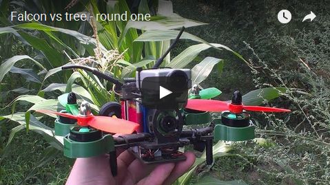

Gyilkoltam ma kicsit a falcont
