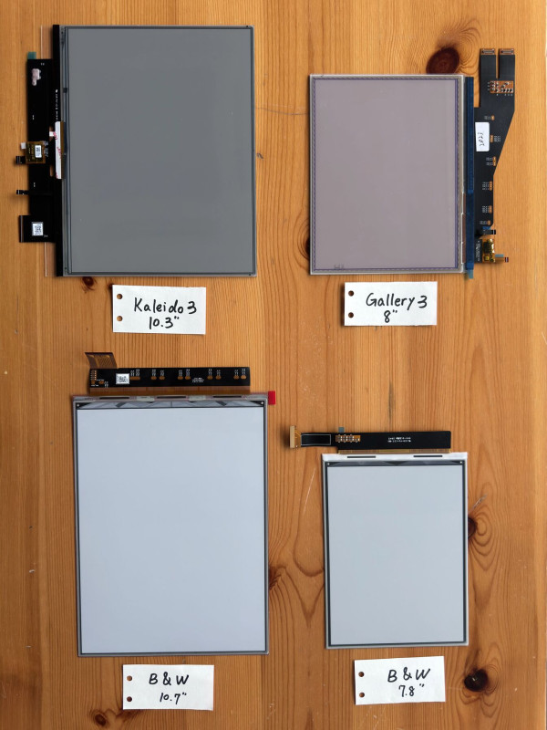

Szerk: időközben likvidálták a cikket, itt van archívumból: [link]
Azért bízom benne, hogy valami Gallery 3 iteráció lesz, így kevésbé gáz a dolog.
