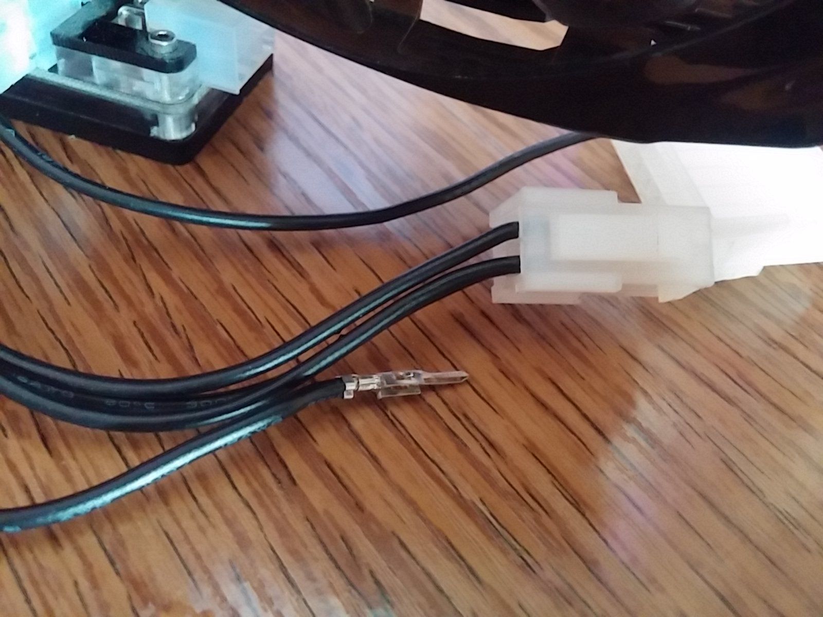

Igen, ezt én is olvastam, ebből az jött le nekem, hogy ezen a csatlakozón is tudom tápolni a kártyát. A másik csatlakozó meg amibe az ATX/Dell táp megy. Ez esetben, akkor keresek majd egy 100-120W-os tápot.
Viszont a PCIe 2.0 max. 75W-ot tud leadni, ezért gondolom a Delles monstrum/12V-os csatlakozójú táp esetén a további külön kapható PCIe tápkábel kell a kártyának, amit az EXP GDC Beast keskenyebbik oldalán lévő csatlakozóba csatlakoztatható. Szeretném fullosra húzni a rendszert, ha már sikerült normális működésre bírni, ezért inkább kérdezek... sokat

User manual:
DC power supply interface:
Support DC 12 volt power supply input interface type outer diameter 5.5MM, inner diameter 2.1MM,
maximum power 150W, support the soft switch function.Szóval 150W-ig megy. Ha az a kérdésed hogy hogyan kap áramot a vga a pcie-n kívül akkor az adapter végébe lehet dugni egy vezetékköteget ami felmegy a vga-ba.

EXP GDC Beast 8.4d-n a 12V DC IN (5.5x2.1 mm) csatlakozót használta-e már valaki? ATX táp helyett szeretnék valami kisebbet, ezért gondoltam, hogy majd jó lenne egy 12V 8-10A-s táp. De ehhez mindenütt a spéci csatlakozójú féltégla méretű Dell tápot találtam online. Szóval még mielőtt pénzt dobnék ki és/vagy kinyírnám véletlen az egész szettet, mi a helyzet vele pontosan?

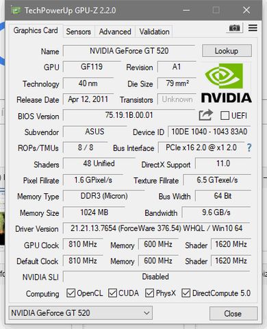

Nos, a tegnapi nap során sikerült végre szert tennem egy GTX 750 Ti-ra. DDU-val ledúrtam a korábbi NVIDIA drivert, fel újra a legfrissebbet, és legnagyobb meglepetésemre ez már meghajtja a belső kijelzőt
PCIe 2.0-ra gyönyörűen felkapcsol, FurMark 100%-on hajtja a 750 Ti-t, játékok is végre a 750 Ti-t hajtják

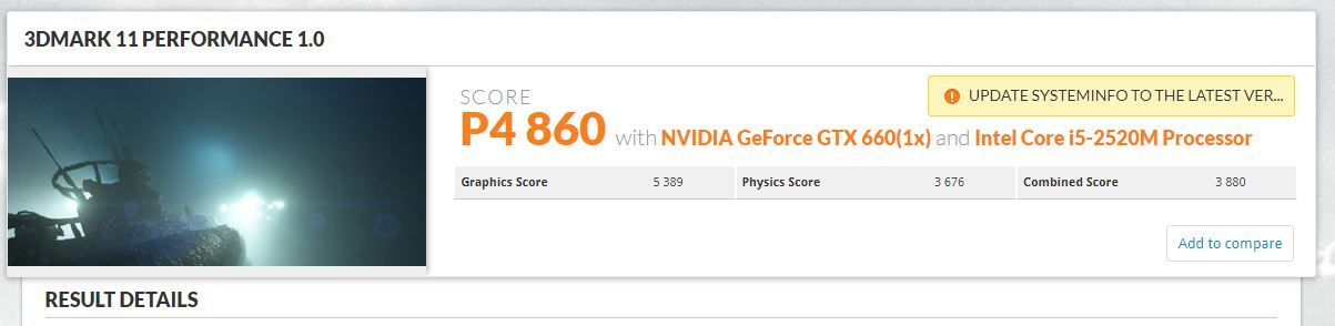

Lefutott a 3dmark11 ->>Link

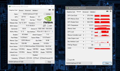

A legjobban azon lepődnék meg, ha a végleges kártyával meg menne minden probléma nélkül a belső kijelző
Ez a GT 520 valami iszonyat vérszegény amúgy. Az Intel HD4000 megette reggelire. Ugyanolyan beállítások mellett GTA 5 max. képkockaszáma 15 volt a HD4000 átlag 20-ához képest.Amit megfigyeltem, hogy néha nyűglődik az egész felállás, 2. képernyő nem kap jelet, 1-2 reboot után javul. Aztán a korábban említett indítom a GPU-Z-t és BSoD-zik történet is befigyel alkalmanként. Vagy Eszközkezelő látja, de az NV Vezérlőpult szerint meg nincs kártya. Ilyen jelenségek nektek is vannak?

Nem kevés ez a teljesítmény egy 660-tól? 3dmark11-et performance módban tudnál linkelni? Azt jobban ismerem...

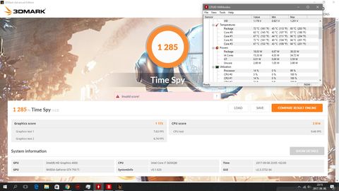

Na csak sikerült valamit elérni!
Unigine Valley Benchmark 1.0
FPS:
43.4
Score:
1818
Min FPS:
15.4
Max FPS:
95.3
SystemPlatform:
Windows 7 (build 7601, Service Pack 1) 64bit
CPU model:
Intel(R) Core(TM) i5-2520M CPU @ 2.50GHz (2491MHz) x2
GPU model:
NVIDIA GeForce GTX 660 21.21.13.7270 (2048MB) x1
SettingsRender:
Direct3D11
Mode:
1440x900 fullscreen
Preset
Custom
Quality

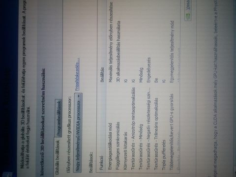

UltraTovábbra is elment a kép és laptopmódba váltott. Nvidia vezérlőpultban be kellett állítanom az alábbit.
3D beállítások kezelése -lapon ->> Többmegjelenítős/kevert GPU gyorsítás: Egymegjelenítős teljesítmény mód
GTX 660 +T420 + EXP GDC 7 beast + win7 64 bit + 372.70 nvidia driver. Delay kapcsolók : CTD :6s ,PTD: off

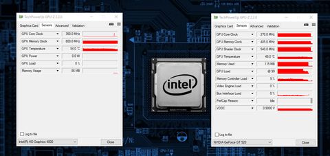

Nálam bizonyos verziójú intel driverekkel megy csak belső kijelzőn az nvidia-optimus (konkrétan csak a HP által kibocsátott képernyőillesztővel, intel oldaláról vagy driver boosterrel stb letöltve nem, szintén HD4000). Hiába futtatom direkt azzal a kártyával. Érdemes lenne több félét is kipróbálnod.

Kísérletezéshez szerezten egy GT 520-ast. Szeretném a belső kijelzőn használni, de nem igazán tudok rájönni, hogy ezt hogyan tudnám megtenni
Gépem továbbra is Dell Latitude E6430 (csak HD4000 van). -

Sikerült belső kijelzőn valamelyest működtetni a gtx 660 at. 3dmark nem fut lefagy az elején. Gpu-ztinditva is a legtöbb beállítással kifagy.. Valley benchmark 30 fps re beáll.
Alábbi beállításokkal kapcsolt be a vga benchmark alatt. Physx cpu ra állitva. Win7.
Külső monitorra még mindig nem sikerült stabil képet küldenem. -
. Ha más usb aljzatba dugom vagy kékhalál vagy megáll üdvözlőképernyőnél.
