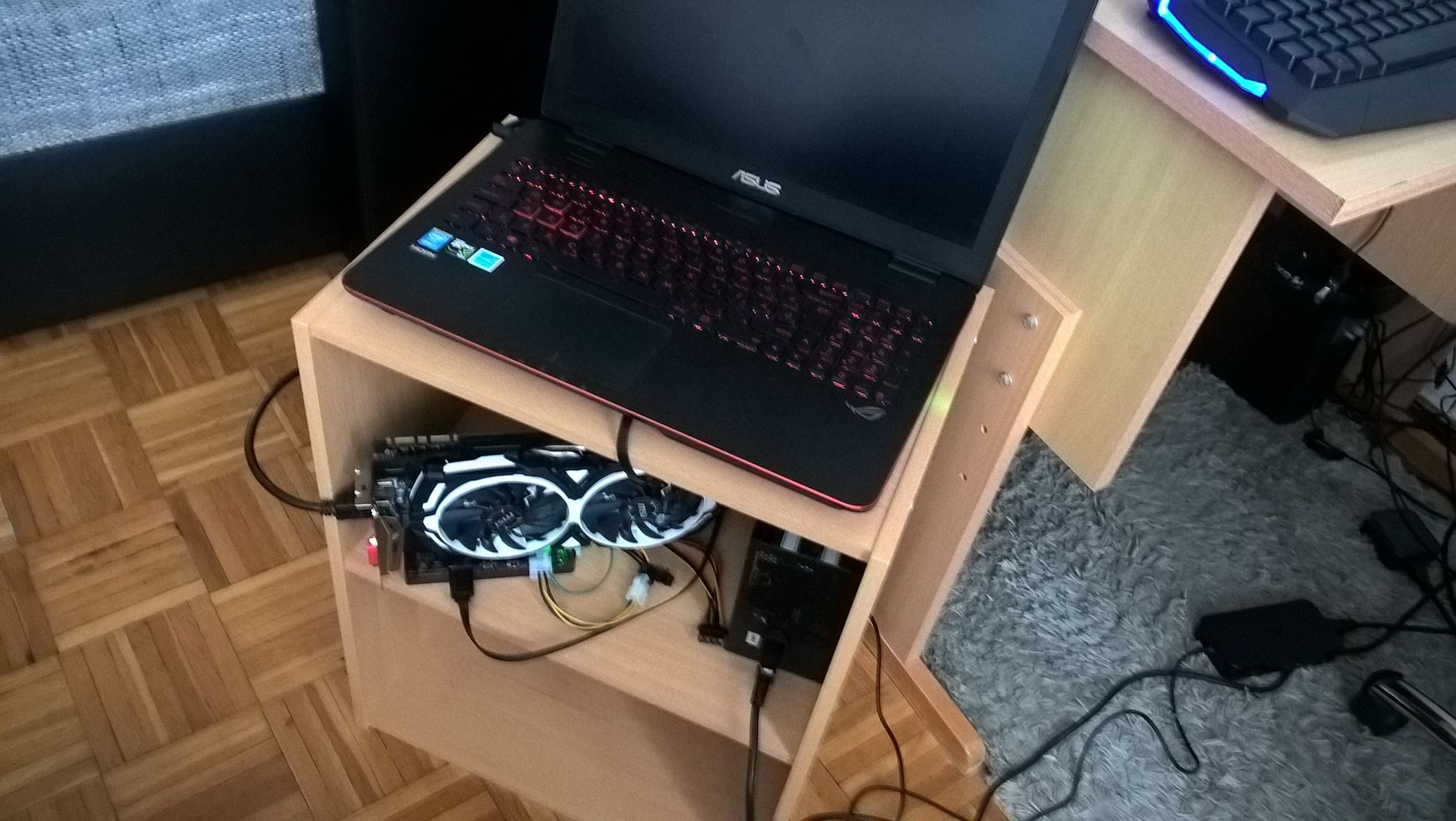

No, ahogy ígértem, az 'olcsó' fajta adapterem megérkezett, és megosztom a frissen készült képeimet róla veletek. Itt találhatjátok őket.
Érdekes látni az összekötő kábelt, az adapter, és a mPCIe csatlakozó között. Korábban írtam egy kérdést az USB fajták/típusokkal kapcsolatban, de senki nem tudott rá igazán válaszolni, mert tény a tény, elvi síkon az USB Mini B' típus az USB 2.0 korabeli csatlakozó, és a 3.0-ba vagy még feljebb már nincs ilyen forma. Tehát próbáljatok meg keresni USB 3.0 mini B-t, nem fog menni, mert elméletileg nem létezik, de Ők, mint a képeimen is láthatjátok valamit mégis csak varázsoltak
Ami plusz lesz még a tesztjeimben (amiket még nem tudom mikor csinálok meg), hogy a képeimen látni, hogy vettem egy USB 3.0-nak dedikált male-female hosszabbítót, (amelyet egyébként Nando cikkében láttam ajánlottként) és azzal együtt, valamint nélküle is fogok teszteket készíteni.
Ismeritek a legendákat, hogy a forrasztott kábel mindig is stabilabb mint a nem forrasztott kapcsolatok! Ami tény, elvi síkon biztos így van, de kíváncsi vagyok azért a gyakorlatra is. -

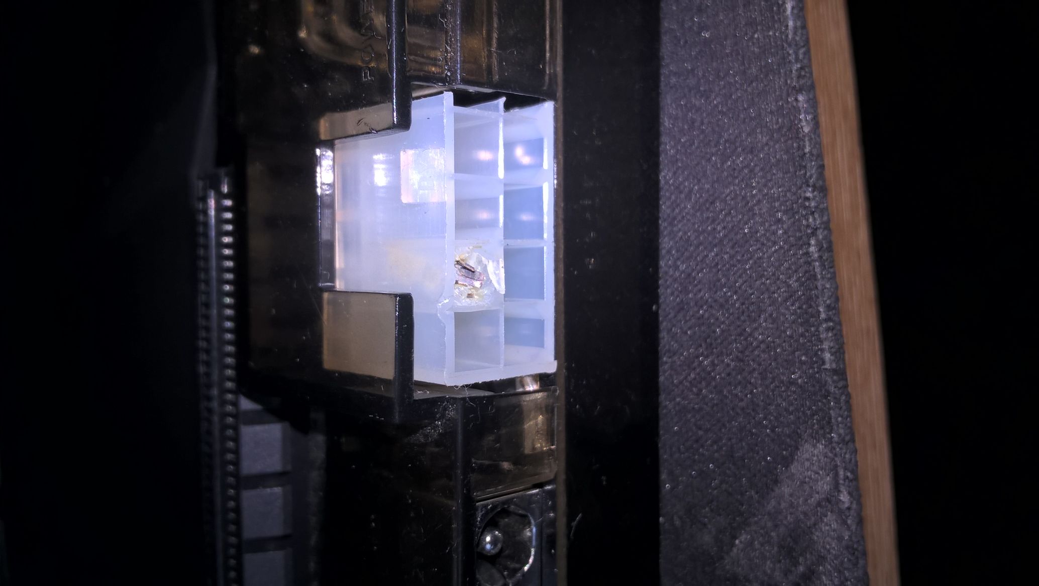

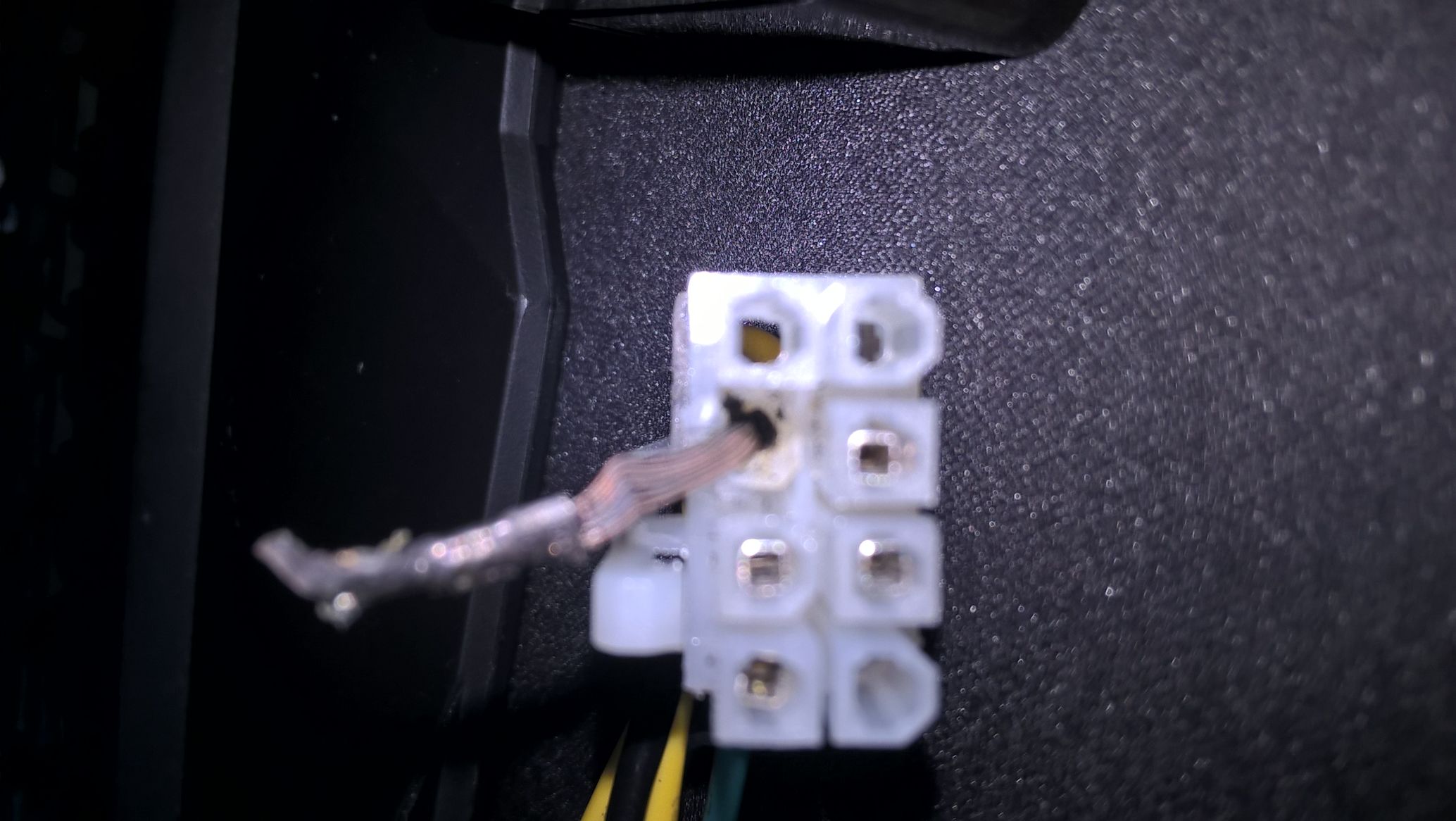

#4410
Hát a képen csak az látszik hogy a beasthez kapott vezeték égett meg szóval nem derült ki nekem hogy a tápot is érintette volna bármilyen szenesedés. Emlékeim szerint azt írtad hogy a rendszer is ment szépen miközben füstölt az ajzat és te kapcsoltad le kézzel.

Naked_Ninja
Tápot majd megjavítom egyszer mivel visszautasította a chieftec a gariztatást... Lent offban az emailem nekik, tanúlságos...

Doink
Naked_Ninja
#4406
Továbbra is azt tippelem hogy rossz csatlakozás okozta ezért égett el. Azon kívül hogy kicsit megégett a csatlakozó nyugodtan használhatod ugyan úgy azt a tápot/adaptert csak javítsd meg a csatlakozót vagy forraszd be direktbe. Ha komolyabb dolog történt volna akkor nem ott lenne a korom
Morty1987
Naked_Ninja
#4406
Szép kis "dög"
Részvétem...
Én egy corsair ax750-est bízok meg a vga meghajtásával... - ha még beindul
