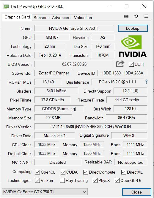

Sziasztok belevágtam én is az E-GPU ba, röviden leírom a fontosabb részleteket.
Aliexpresses express cardos egpu
Dell m4800 i7 4800QM,+nvidia quadro k2100m
Nvidia GTX 750TiAmit csináltam letiltottam eszközkezelőben a gyári nvidia-t és töröltem a driverét, bedugtam az Egpu-t majd felraktam a legfrissebb Nvidia drivert hibátlanul feltelepült a windows látja, a GPU-z Látja. Nem csináltam semmiféle setup 1.3-at meg semmi ilyesmit nem volt semmi hibakód.
Láttam Youtube-on hasonló konfigurációt ugyan ilyen vga gyengébb procival , ott benchmarkban teszem azt 680 pontot kapott ugyan olyan beállításokkal, nekem 540, mondom sebaj a gyári quadro csak 340 et tudott ez már jóval több. De játékban mégis csontra ugyan azt tudta mint a gyári nvidia quadro.
Illetve a nagyobb gond az, hogy random kékhalálozik pl Video TDR failure, vagy PFN list corrupt.
Kihagytam volna valami fontos lépést, vagy esetleg a benne lévő letiltott nvidia zaklatja? Bios szinten nem igazán láttam hogy kikapcsolható lenne max a switchable graphics ra van opció.

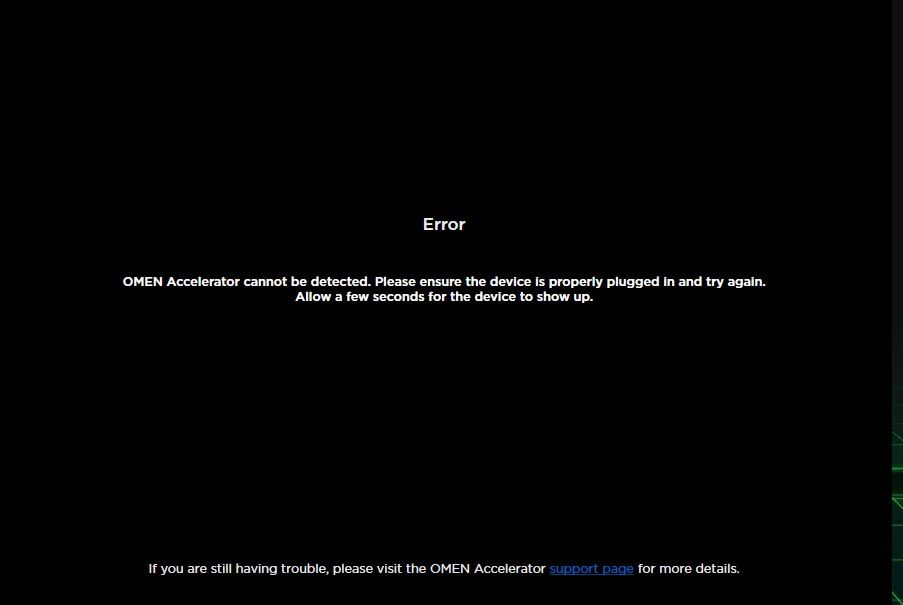

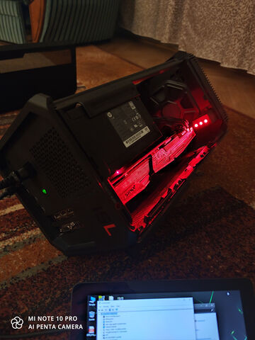

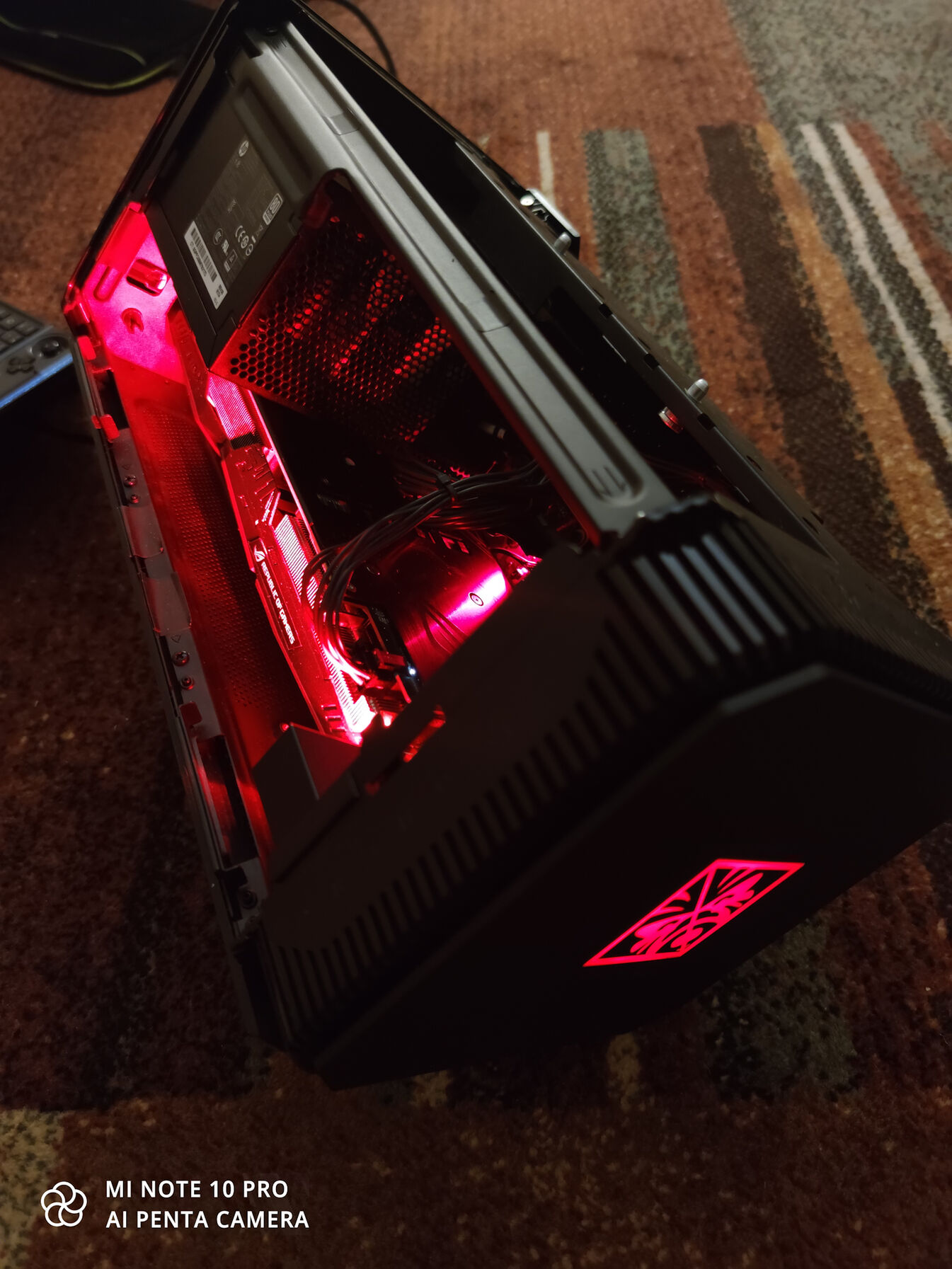

Jónapot az uraknak!
Csatlakoznék a szubkultúrához, ugyanis nemrég én is beruháztam egy HP Omen Accelerator-ba, benne egy 4GB-os RX 480-assal együtt. A laptopom egy Latitude 5491 (i7-8850H, 16GB ram, MX130). (Részletek az adatlapomon frissen updatelve).
Nekem csak Fortnite-ra kell ez az egész, de eddig működik, és ezerszer jobb azért így játszani, mint a belső MX130-assal..

xabolcs
#6065
És húzzuk magunk után a hosszabbítót
Délután ha összejön viszem KillHates-hez és meglessük, hogy másik géppel megy-e az Omen. Ha igen, jön a rendszer újratelepítés. Ha az sem segít, akkor nem szeretik egymást a GPD-mel, úgyhogy más eGPU után kell néznem.Gibabyte-tal egyébként szépen együttműködött, úgyhogy reményeim szerint a TB porttal nincs gond a gépemen.
És köszi a felajánlást
hito
hito
Köszi! Hátba is veregetem magam, hogy jól döntöttem
Volt egy ilyen megérzésem, meg fél füllel hallottam infókat, a kettő együtt elég volt ahhoz, hogy Nvidiát vegyek. Pedig régóta szimpatikus az AMD, viszont ezt mindig felülírta a racionalitás. Nvidia mintha egy lépéssel mintha az AMD előtt járna. Kár, vonz a sötét oldal
Na de vissza a témához. Hétvégén lesz időm (remélem) beleásni magam, meg újrahúzni a gépet, mert most nem akar valamiért működni. Az Omennek egyébként moddolt a biosa (köszönet érte KillHates-nek), így akármilyen kártyát megeszik, nem csak azt a néhányat, amit a HP a biosban jóváhagyott.

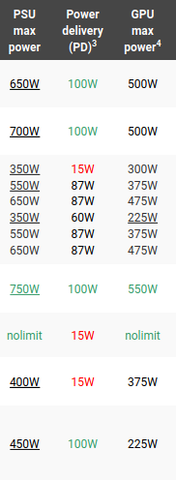

xabolcs
Vannak az eGPU dobozok tapjai (pl. 400W), azokhoz passzolo maximalis teljesitmeny igeny (pl. 375W).
Aztan vannak a videokartyak a TDP-jukkel (pl. 250W), ajanlott tapegysegukkel (pl. 600W), illetve, ha keszult teszt, akkor a tenyleges teljesitmenyigeny-csucsukkal.
Utobbit a fenti kep 4-es megjegyzesehez is irjak:
4 Meet or exceed your intended video card's peak power requirements. See TechPowerUp card reviews, eg: GTX1080Ti to find this.A fenti MSI GTX 1080 Ti Gaming X 11 GB peldanal maradva jateknal 305W, teszt alatt 296W az igenye.
Az Akitio (ami mar OWC) csinalt egy regebbi (Node) es a legujabb (Node Titan) eGPU dobozahoz egy tablazatot.
Szerepel benne ket MSI 1080 Ti kartya: ARMOR OC es GAMING X.
Az "MSI GTX 1080 Ti ARMOR 11G OC" kartyara ramondjak, hogy mukodik annyi megjegyzessel, hogy az eredeti 400 W-os tapegyseg helyett legalabb 500 W-os tapegyseggel probalja meg a felhasznalo!
Az "MSI GTX 1080 Ti GAMING X 11G" kartyara pedig ramondtak, hogy nem kompatibilis vele, mert nagy terhelesnel lelovi a tapegyseg magat.A Node oldalan is ott van, hogy abbol a 400 W-bol kb 390 W all a videokartya rendelkezesere:
400W SFX PSU
The built-in power supply provides enough power for the AKiTiO Node (~10W) as well as for graphics cards. If the standard 75W through the PCIe slot is insufficient, two extra pairs of 8-pin (6+2 pin) power connectors are available inside the AKiTiO Node that can be connected to the GPU, providing a total of about 390W.Ezek utan nem ertem, hogy hogyan kapcsolt le GAMING X alatt a 400 W-os tapegyseg.
Akkor ez alapjan egy Mantiz Saturn Pro sem eleg a 750 W-os tapjaval, meg az 550 W-os korlatjaval pl. egy RTX 3090-nek?

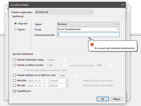

Végül nem is kellett a driverrel szórakozni, a PnPUtil-nak van egy /restart-device opciója, ami tökéletesen megfelel a célnak, ezt futtatom, mikor a Kernel-Power 107-es esemény bekövetkezik (visszatérés készenlétből). -
xabolcs
#6005
Igen, valami ilyesmire gondoltam én is, elvileg a PnPUtil-lal lehet az eszközillesztőt variálni, mondjuk kérdés, hogy driver frissítés esetén mindig át kell-e írogatni az elérési utat, na meg kicsit zavar, hogy eddig enélkül is ment valahogy.
Aztán persze az is lehet, hogy azért működött korábban, mert az még 1909-es build volt, ami nem is akart frissülni valamilyen okból, most meg 20H2 van fent. -
xabolcs
Savageboy
#6004
Kerulomegoldas, tudom, de ahogy altatasra csinaltal egy szkriptet, ugy mukodhetne egy ebresztos szkript is.
A Feladatutemezo tud ebreszteskor is futtatni szkripteket.

Sapphire Gearbox + 1060 6GB.
