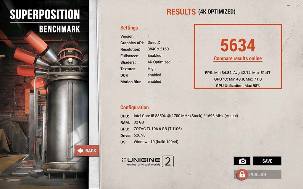

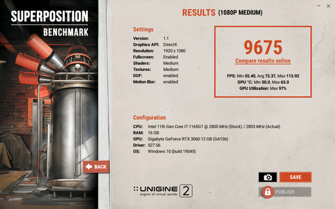

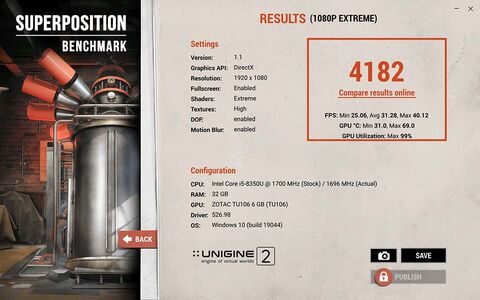

#6295
hpé
Lacielvtárs
#6289
Ez 9675 pont ez nagyon kevés (nálam ez az rtx2060-al 12300 volt)itt még valami nem stimmel.
Ezeket az egpu.io forum-os beállításokat esetleg nézd meg és módosítsd arra amit itt megadnak. Én a 2., 3., 4., beállításokat csináltam meg ezek közül.
Majd futtasd ujra az a superposition medium 1080p tesztet. -

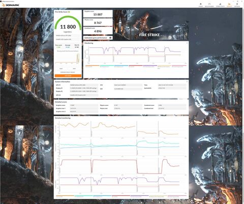

Lacielvtárs
#6289
most nem tudom mi történt de a játékok életre keltek ahogy lefuttattam a második tesztet amiről tettem be képet
70-80 FPS között van az a játék ahol eddig csak 30 körül volt, voltak nagy szaggatások játék közben ezt most néhány perces játékkal kipróbáltam és nincs szaggatás szépen fut
ötletem sincs mi változott
de köszönöm a segítséget, az ünnepeket alatt még tesztelem de valami határozottan változott

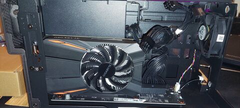

mayerpista
#6252
Pont most vettem egy [link] ilyen lenovo legion booststation masinát az apróról.
Picit elveszik benne a kis gtx1050 -em
v3.0 x4 a gpu-z szerint. Nem fogja vissza a kis kártyát.
És 100w (pd triggerrel nézve 96W) tápot is ad a gépnek.
Ahhoz képest, hogy ugyanannyiba került, mint a kis targus typec dokkom + 3rd party táp, simán megérte.Durva egyébként, hogy az exp gdc-ben a thinkpaddel mennyire visszafoghatta az 1x sáv. Az új notin az integrált intel gpu tud annyit - legalábbis cs:go-ban- , mint a régi géppel a 1050. Ahhoz képest talán 2x olyan gyors a dedikált a thunderbolt dokkal.

Nem tiszta, Win10 update volt.
A GPU hőfok a magas alapfesz miatt van, azért kell levenni annyira ami még stabil. Így most nekem nagyon jó. Az előző gépemen ugyanezt a teljesítményt 850mV mellett hoztam, ez most nem akar menni valami miatt, akkor nagyon csökkenne a teljesítmény, a 925mV az ennél a kártyánál alap, de ha a Win-re bíznám nagyon felvinné és akkor már nálam is 50 fokok lennének alapon, a kártya meg megdöglene. Tervezzünk hosszabb távra.
Az előző asztali rtx 2080 tudott nekem húzva ennyit pontot hozni. Alapon olyan 6500 körül volt, szóval olyan 1000-et tudtam még ráverni. A ram + szinte semmit nem rak rá ezért hanyagolom, nem akarom kinyírni a kártyámat.
MaxxDamage
Gondolom neked tiszta telepítés volt, nem ilyen Win10 to Win11 Updates cucc..
Néztem a Benchet (Time Spy) és hozza amit kell, de pl. SP 4K már nem hozza amit kéne és Gamekba se igen (FPS) bár az X170KM-G laposba lévő 3080 MXM GPU-t veri, és ott az i9-10900K 5GHz felett ment
Curvebe segíthetsz (de nem lényeges, mert ilyen 50c fok körül van OC mellett a GPU és memória se meleg mert vizes cucc) majd, OC az: Core +190MHz-t kapott, RAM meg +1200MHz és viszi simán
