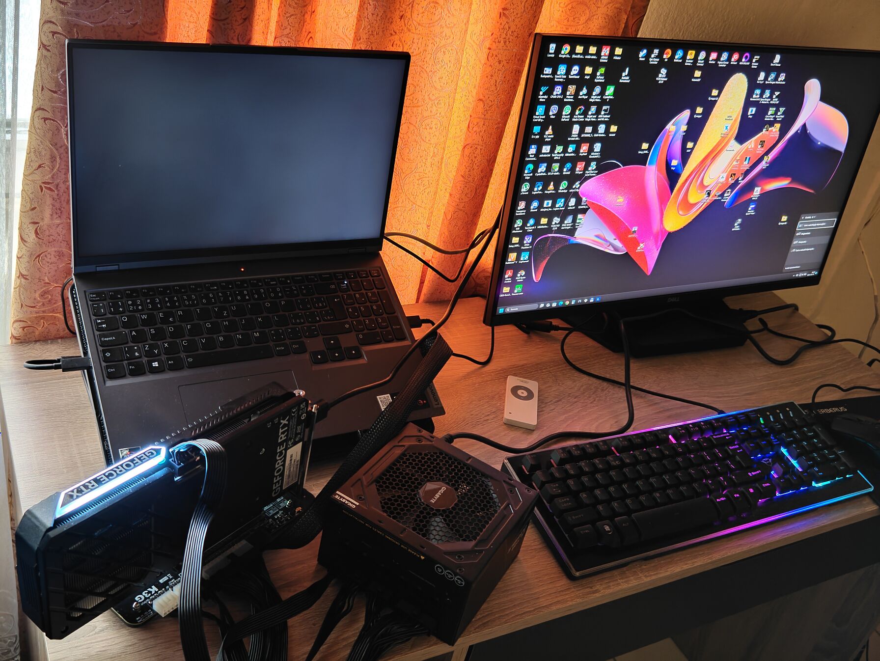

sziasztok, adott egy lenovo legion go és egy RTX 3080
az a furcsa jelenség van nálam hogy alkalom adtám eldobja a kapcsolatot.
ilyenkor elmegy a kép és mintha megfagyna a gép, de nem fagy le, hanem nagyon belassúl
ha időt adok neki magához tér.
az egpu egy razer core x házban van
van rajta egy usc multiport rajta két ssd egér és billentyűzet kombó, már adok neki plusz tápot mert arra gyanakodtam hogy a hub okozhat hibát.
az az érdekesség ha nincs hub akkor ritkább ez a jelenség.
nincs semmi hiba üzenet, hanem egyszerűn a fenti jelenség áll fenn

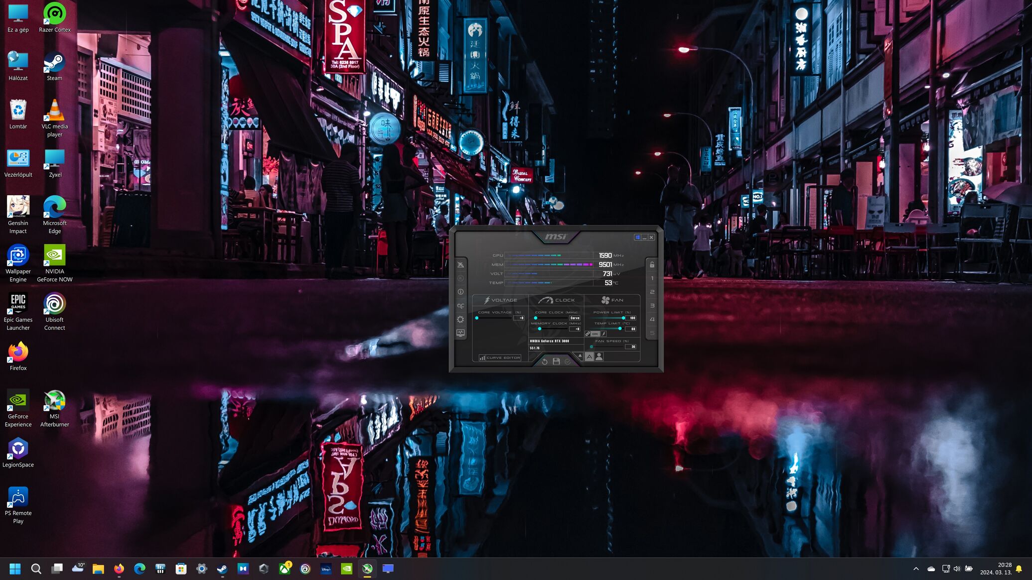

a dedikált gpu-t használat előtt eszköz kezelőben mindig tiltom és így működik, de egyszerűen nem tudom kiszűrni a hiba okát.
most az nvidia panelen átállottam a teljesítmény módot hogy maxon menjen nem csak normálon

M.2 k43sg-vel [link]
Pubg, warzone 2, cs2 látszik a cpu bottleneck, folyamatosan monitorozom, bár pubg alatt a cpu gpu kihasználtság is alacsony, proci max 40 50%. Ujabb játékokban, vagy single player, elég jól teljesít, kb a 4070 80 %-át hozza.
A pcie3 x4 miatt kb 10 % a veszteség. Szóval összességében csak annak éri meg, aki sokat hordozná a lapost. -

Miből gondolod a cpu bottleneck-et? Nézted a cpu és gpu kihasználtságot játékok közben? Bár látom, hogy 5600H, szóval az mérés nélkül is jah, szűkös lesz.

Sziasztok. Lenovo legion 5 pro - val összekötött rtx 4070, működik minden rendesen (cpu bottleneck az van bőven azért), külső kijelzővel használom, de a laptop belső kijelzője is világít, igaz csak fekete képernyő. Erről tud valaki valamit, hogy kell letiltani a laptop kijelzőt?
