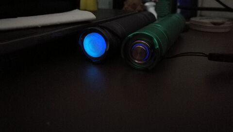

Én azért nem látom értelmét, mert ha érdekel a töltöttség, akkor meg tudom nézni a visszajelző ledet, ha meg nem, akkor ne is zsizseregjen a kezemben a lámpa. Nyilván ez az én preferenciám.
Az ( nekem ) tökéletes megoldás, ha merülő akkunál elkezdi fokozatokat visszaléptetni. Rögtön észreveszem, nem maradok fény nélkül, és az akkunak sem esik baja.
Holdfény módban kimerült akkuval még nagyon sok órát elmegy még a lámpa anélkül, hogy mélykisütésbe vinné az akkumulátort. És hát elég feltűnő, hogy már csak az a mód működik.Szvsz nekem egy kicsit parasztvakítás szagú a dolog, de biztosan van piaca.
Remélem, hamarosan beépített piezo hangszórós lámpa is lesz.
20% töltöttségi szint
10% töltöttségi szint
akku lemerült, vagy esetleg
holdfény mód aktiválva
turbo mód aktiválva
töltő csatlakoztatvaLehet majd menőzni, hogy e! Milyen fajin 7 zenés throwerem van?! És 100kCd!
[ kopirájtos ötlet, csilliárd pénzt kérek ám, ha valaki megvalósítja IRL

Jó elképzelés! De ameddig egy olight megoldja a megbízható működést, addig a legtöbb gyártó esetében csak a + hibalehetőséget látom. Ha a lámpám lemerül az úgy is észre fogom venni mert nem fog világítani. És hiába rezeg vagy villog, ha nincs nálam pót akku. Az ilyesmi funkcióknak akkor látom hasznát, ha pl. indulás előtt egyszer meg tudom nézni, hogy hogyan áll az aku mert, mondjuk nem emlékszem rá. Erre meg elég a villogó kapcsoló is vagy a menüből elérhető feszültség elvillogása.
Egyébként bazira tetszik ez a lámpa.
WestBam
#52487
Egy ilyen drága lámpában elfogadható egy plusz vibramotor beépítése, de általában szerintem ez egy halott ötlet.
Ezt a funkciót egy 0,3 dolláros RGB LED tökéletesen lefedi.
Persze, ahogy Schawo kolléga is írja, ha vakok használják a zseblámpát, akkor nekik plusz információt ad a lámpa működéséről a vibrálás

De ha jól rémlik csak bekapcsoláskor villant, nem "folyamatosan" jelzi a merülést. Tény, hogy nagyon ritkán engedem lemerülni a lámpáim, igyekszem amint van rá lehetőség feltölteni, hogy mindig tele legyen az akku, mindig működésre kész legyen. De ha használni kell és nincs mód arra, hogy mérlegelj akkor viszont elengedhetetlen, hogy tudd az akku merülését is érzékelni.
Teljesen átgondolt, hogy vibrál 30%-alatt 5 percenként egyszer, és 10% alatt pedig percenként egyszer, 5% alatt 10 másodpercenként. Ehhez a lámpához illik, mert a leggyengébb mód is 300 lumen, tehát nem fél napig fog vibrálni, mert lassan merül.
Egy EDC lámpánál már finomítani kellene a működésén, mert holdfény módban többet szívna az akkun a vibramotor, mint a LED. De ott is meg lehetne oldani, hogy jó legyen, pl. holdfényben nem működik a vibráló jelzés, vagy menüből ki lehessen kapcsolni. Azt nem tudom, hogy mennyire lehet ebben a lámpában ezt programozni, de utána olvasok, mert ez most nagyon tetszik

Fejlámpán bármikor jó lenne. Azon nem látni a gombot, hogy villog pirosan és lemerül mindjárt. Lermerül, sötétben maradsz, így jártál.
Bevallom, ha nekem a kezemben van a lámpa akkor sem szoktam nézegetni, hogy mit villog épp. Ha bekapcsoláskor kijelzi (ez azért elterjedtebb) az nem rossz, mert akkor talán még úgy fogom, hogy lássam a gomb alatti fény színét, de általában előre nézek, nem a lámpára mikor használom (megyek, kezemben a lámpával). Ilyenkor ha már megvan a szükséges fénymennyiség az adott terepviszonyokhoz, akkor maximum fogást váltok, ha kényelmetlen lenne, de ügyes vagyok, nem szoktam lenézni eközben sem. Szóval az én felhasználási szokásaimhoz ez a vibrálásos jelzés jobban passzol, mint a gomb alatti fény, vagy a feszültség elvillogása.
Írtam régebben is, hogy nekem az is tökéletes lenne, ha használat közben, mondjuk 20% körül villanna egyet a fő LED 5 percenként, így tudnám, hogy lassan akkucsere, és mondjuk 5% körül már percenként csinálná meg ezt. Kivitelezhető lenne ez "elegánsan" is, hogy nem csak villan, hanem mondjuk szépen elhalványul, majd visszaerősödik a fénye. Sajnos ezzel sem igazán találkoztam még, pedig ez is sokkal könnyebben észrevehető, mint a gomb alatti jelzőfény. Az is jó, ha van, de hozzám a fenti kettő megoldás közelebb állna, és az egyiket most megvalósították úgy, hogy eddig senkinek eszébe nem jutott, pedig elég kézenfekvő. Telefonok már vagy 20 éve tudnak rezegni és mai napig használjuk is ezt a funkciót. -

Ezt nézem, olvasom, és azon töröm a fejem, hogy ez eddig másnak miért nem jutott az eszébe???
Én azonnal dobok is nekik egy innováció nagydíjat ezért, és remélem, hogy minden lámpájukba beteszik a jövőben.
Mekkora ötlet, hogy nem kell nézned semmit, csak használod a lámpád és ha vibrál akkor tudod, hogy haladni kell a töltő felé?
Fogott már valaki ilyet pl. fehován? Mennyire erősen rezeghet mondjuk egy telefonhoz viszonyítva? -

Ha teljesen össze van tekerve a lámpa, akkor világít. Minimális fogyasztása van, elég sok idő kell neki, hogy leszívjon egy akksit.
Amúgy az újabb verziókba már nem kerül ez a világítás, mert alig észrevehető, nagyon halvány. Szinte csak teljes sötétségben látni.
Én külön rendeltem kapcsolót, és bele is dobtam egyet a fém, egyet a gumi gombos lámpákba
Kb. így néz ki:
Automata beállítással lőttem a képet, telefonnal. Élőben nem ennyire "erős" a fényük.
Ha meg aggódsz, egyszerűen csak megengeded kicsit a zárókupakot, hogy ne legyen érintkezés, és már nem is világít.
