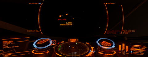

Hi!
Ma egy npc többször is vegzált, de nem foglalkoztam vele, mert fontosabb ügyekben jártam el, de a nap végén még egyszer odavetette elém a galaktikus karma...
Az adott rendszerben tisztának mutatta, de k-warrant után látszódott a vaj... akarom mondani a bounty a fején...
Már a neve is "tetszett", így fogtam magam egy laza mozdulattal leszedtem...
No, több se kellett a helyi erőknek, igencsak érthetően fejezték ki nemtetszésüket, így a nyúlcipő után nyúltam. Fine-t nem kaptam, wanted nem lettem, így nagy baj nincs, de esetleg felvilágosítanátok, hogy a helyi közpénzből fizetettek, ilyenkor miért nem rendelkeznek azzal az adattal, hogy a csávókám nem volt egy szentember?
Vagy ilyenkor nem szabad az ilyen rosszéletűt leszedni?
Ja a leszállótalp a rosszul választott képkészítő billentyűkombináció miatt szaladt ki
