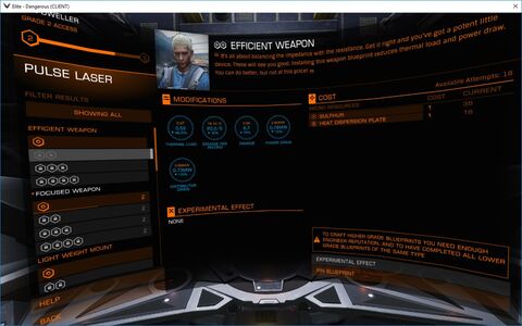

Na most újra megnéztem a képet, most látom basszus azt a kis nyavajás 1 pont vastagságú narancssárga kis csíkot a focused alatt! OMG ezek aztán tudják szivatni az embert.@Peppo:
Szerintem az valamilyen update előtt lehetett, mert most látom már a csíkot de teljesen baloldalt egy egyenes vonalat

Annyiban egészíteném ki az előttem szólót, hogy most a kép alapján a focused-et kezdted el, azt folytasd és aktiválódni fog a következő szint. Nem kell maxra pörgetni, csak addig ameddig szükséges ahhoz, hogy megnyíljon a következő szint. Most kb a felénél vagy és szerintem egy-két pörgetés és már mehetsz a 2-es fejlesztésre.

Maradjunk az utolsó képnél, mert azon látszik a lényeg.
Először is sose pörgess többféle tulajdonságot egy adott cuccon! Semmi értelme, mert amint váltasz egy másikra, az előző törlődik. Egy cuccon csak egyféle mérnöki tuning lehet aktív. Tök jó lenne, ha mindet fel lehetne rá tenni, de sajnos mindig választani kell. A mérnök sem fog sokat fejlődni tőle, mert minél nagyobb a mérnök szintje a pörgetés szintjéhez képest, annál kevésbé fejlődik. Tehát ha pl. a mérnököd már hármas, szinte semmit nem fog fejlődni az egyes szintű pörgetésektől. De jelen esetben a kettes szinten lévő mérnököd sem sokat fejlődik a csupa egyes pörgetéstől.
Mikor pörgetsz az adott tulajdonságon egyet, középen, azokon a kör alakú állapotjelzőkön egy-egy sárga csík elindul elindul körbe. Első pörgetésre kb. a harmadáig, negyedéig jut. Az nem elég, pörgess rá megint, és ismételd addig, míg már majdnem körbe ér. Akkor baloldalon a következő szint is elérhetővé válik. Aztán kettes szinten ugyanez, egészen addig, míg van még magasabb szint ill. van nyersanyagod hozzá.
Szóval, ha te mondjuk efficient lézereket akarsz, akkor csakis azt pörgesd, semmi mást!

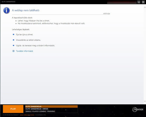

Végigmentél a teljes regisztráción? Létrehoztál egy frontieres accot, ott claimelted a steames verziódat? Megvolt az autentikáció?

Attól még működnie kell. Alul a PLAY gomb megvan, azzal el tudod indítani.
Nekem egyébként korábban volt hasonló hibám, akkor a modem újraindítása volt a megoldás.

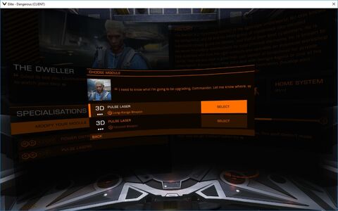

Így csináltam:
Bementem a Dwellerhez: [link]
Volt két pulse laserem.
Az egyikre ráhúztam egy longe range fejlesztést.
Utána átváltottam a másikra ott meg végigpörgettem a maradék hét fejlesztést (tehát ugyanazon a modulon cserélgettem a fejlesztéseket).
Mégsem nyílak meg a level2-es fejlesztések, miközben a Dweller általános szintje már 2-es szint felett van.Amúgy az Efficient fejlesztés helyett inkább a Focused maradt végül.

Csak egyfele fejlesztest kell feltekerni, elvileg 1es modot csak egyszer, kettest talan ketszer vagy haromszor, amig korbe er. Ha megvan a mernoknel a megfelelo szint, kiporgetted adott modositasbol az elso kort es nem megy tovabb, esetleg az lehet, hogy adott mernok nem csinal magasabb fejlesztest arra a modulra. Inara ebben jo segitseg. Ha ez sem valasz, alapanyag hiany lehet meg.

Srácok segítsetek. Egyszerűen nem jövök rá hogy tudnék grade 2-es fejlesztéseket csinálni. Felicitynél már 3-as a reputációm a The Dwellernél is megvan a második szint. Magánál a modulfejlesztésnél ha rámegyek a zárolt második szintre akkor azt írja hogy a mérnök kell megemelni a szintet (ez ugye megvan) illetve az adott típusból mindegyik alsóbb fejlesztést el kell végezni. Ez kb azt jelentette hogy pl a pulse lasernél végignyomtam 7-8 fajta fejlesztést, de ekkor sem tudtam kettes szintre lépni.
Valamit elrontok?

Mielőtt nagyon belemész, a nagyobb HP- egy ilyen ólommadáron kizárólag a fixed long ranged verziót tudom elképzelni, 6 km-ről mindegy hogy fordul, a gimabbled meg akkorát kóvályog, hogy úgyse találsz el semmit.
Kicsikre meg mehet efficient turret.
Én most effelé megyek a Corvettel, eddig bejön.
Annyi hogy a két hugeon a legjobb a beam, mert fizikailag közel vannak egymáshoz, amikor fordítva volt, úgy valamelyik mindig mellélőtt, főleg ha az ellen közelebb ért. -

Amit eddig láttam: új menü, új játék indítása több opcióval, több 'oldalon' keresztül. lehet választani packpage-t (bár venni kell ilyeneket, ha jól értettem) és starting helyet is lehet választani. (egyik a kezdőjátékos rendszer.)
Ettől még él a play gom és indítható a játék.
