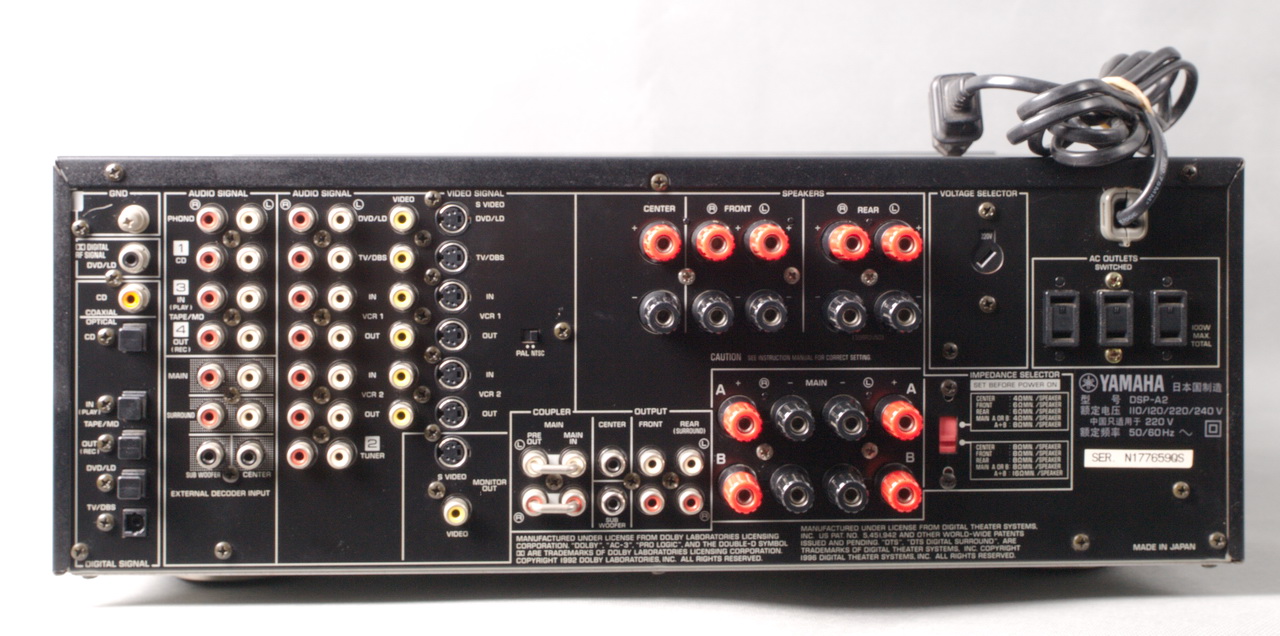

Már csak akkor annyi a kérdés, hogy mivel kéne rákötnöm a Yamaha DSP-A2-esre?
