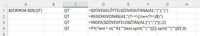

Szia,
Kaptál már helyes válaszokat, de MS365-ben van még más lehetőség is.
A legegyszerűbb a SZÖVEGELŐTTE és SZÖVEGUTÁNA függvények használata, de egy kis AI segítséggel a leghatékonyabb egy reguláris kifejezés használata.
A többi pedig csak poén.=SZÖVEGELŐTTE(SZÖVEGUTÁNA(A1;"(");")")=REGEXKIVONÁS(A1;"(?<=\()\w+(?=\)$)")=INDEX(SZÖVEGFELOSZTÁS(A1;{"(";")"});;2)=PY("text = xl(""A1"")text.split(""("")[1].split("")"")[0]",0)
üdv -
