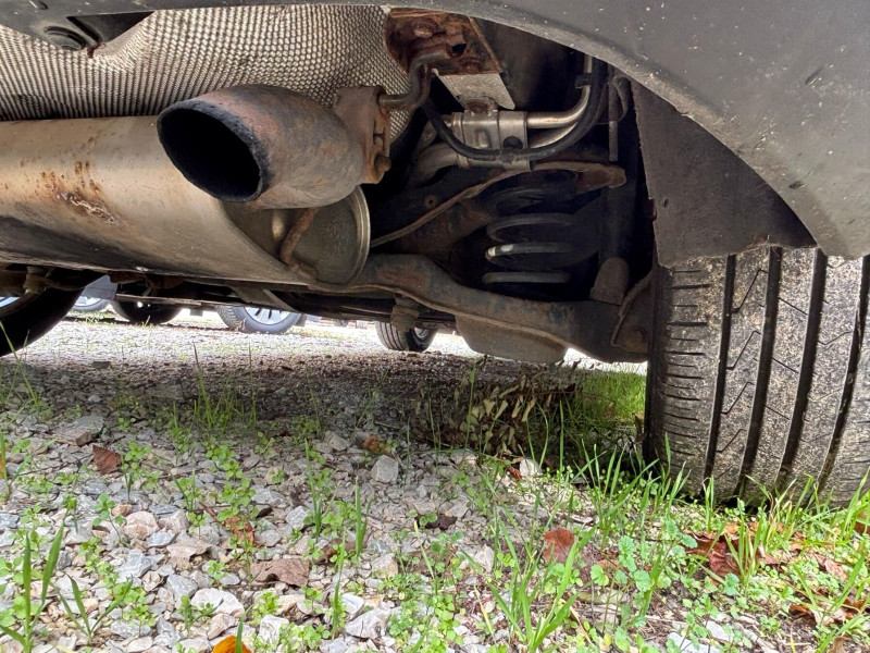

Szerintem hátsó futómű felújításkor (még ha csak egyik oldalt is) érdemes mindent cseréltetni.
Alsó és felső lengőkar (a 2 bekarikázott), plusz a hosszlengőkar szilentje (piros színű alkatrész a képen).
Viszont ha sokat futott az autó, akkor ez mind2 oldalon ajánlott és le van a gond évekre. -

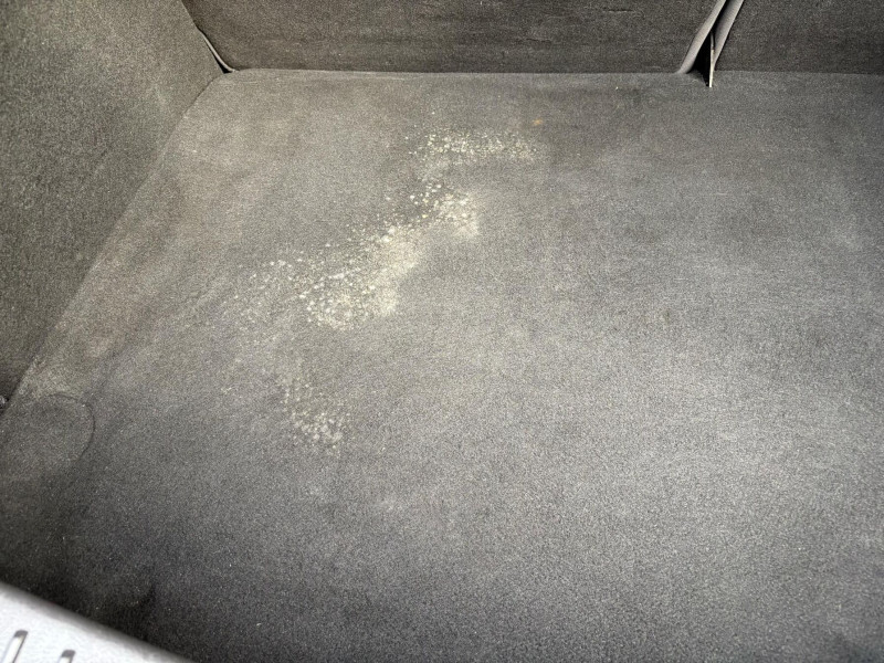

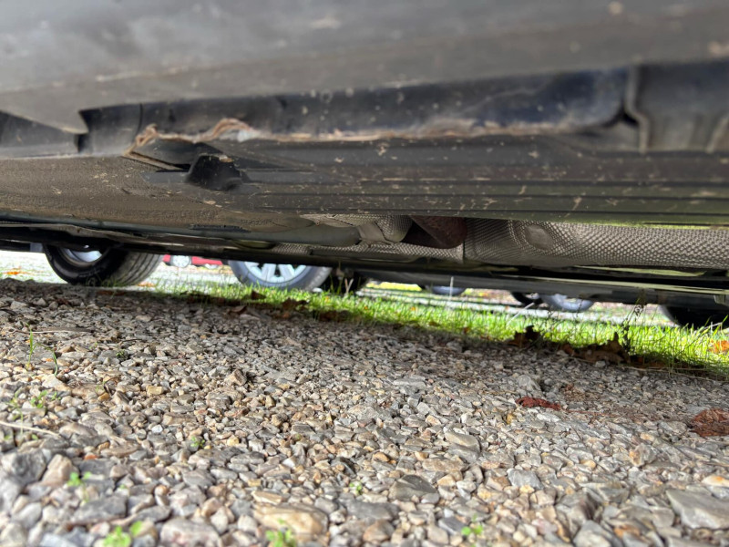

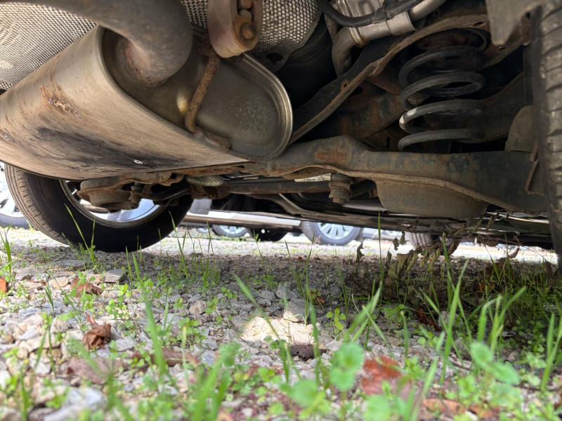

Az alja ilyen:
A pótkerékhez nem néztem be, már megijesztett a penész.

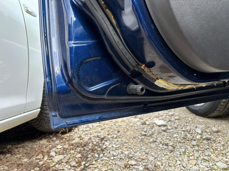

Az ajtót meg azért nem értem, mert ha már próbálták ragasztani...akkor miért nem csinálták meg jól?Ez így nagyon takony megoldásnak tűnik...és fogalmam sincs hogy lehetne összerakni jól.
És ez csak egyetlen ajtó, a többit meg sem néztem.

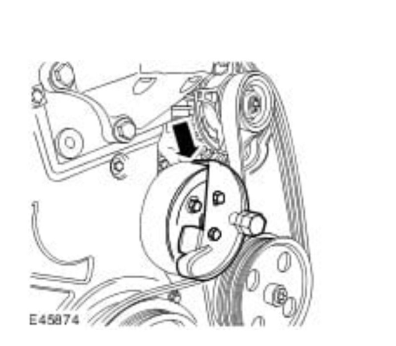

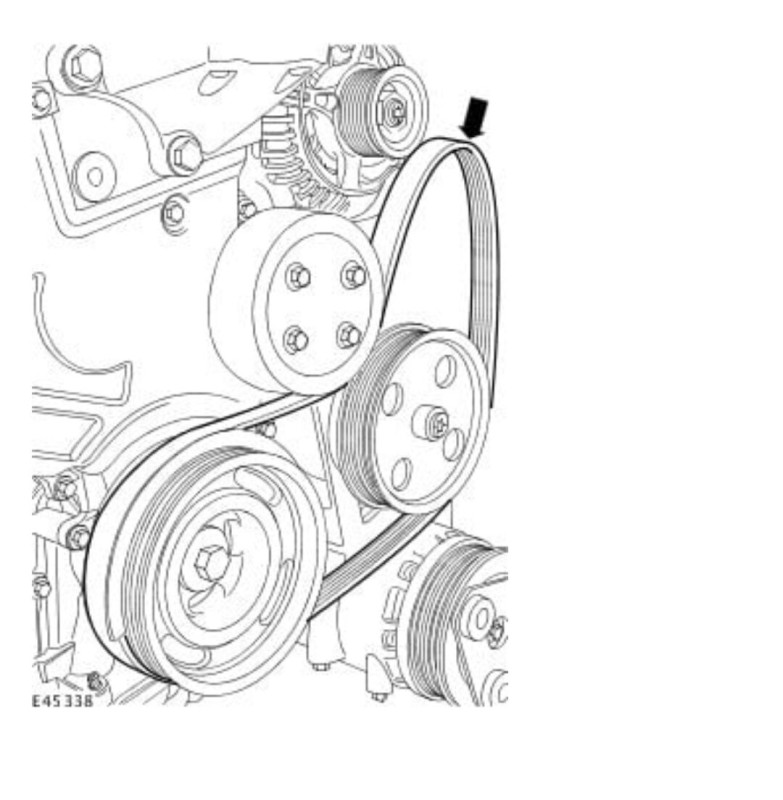

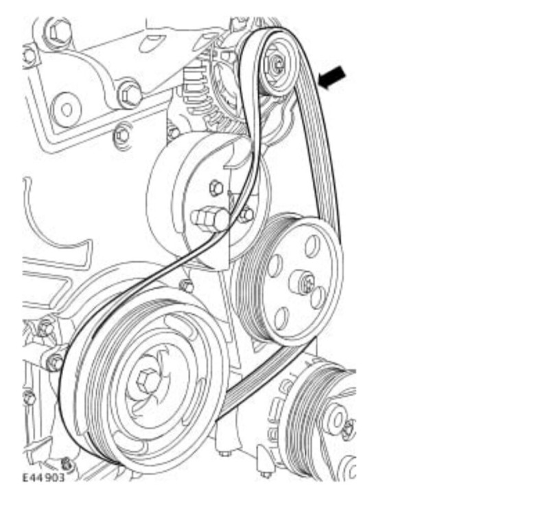

abban pedig már elektromos a szervószivattyú így nem olyan a szíjhajtás mint a korábbi motoron, akkor ugorjunk vissza 2-3 hsz-t, és maradjunk annyiban hogy tökéletes lesz a szerszám amit rendeltél és tényleg felesleges lelazítani a generátort
gabor9991
Anaconda #52912 üzenetére
Kézzel ütközésig lehet tolni a generátort a csavarokat kézzel be lehet tekerni a helyükre, én is láttam angol videóban generátorcserét ahol a tőcsavart a helyére kalapálta de ott ez az autó kb annyit ér mint a generátor.
A klíma szíját egy patentfogóval szorítottam a tárcsához úgy még könnyebb mint szerszám nélkül csak kézzel a helyére tenni, de anélkül is csináltam már a cserét. -
gabor9991
Anaconda #52899 üzenetére
Dayco szettben van szerszám a felszereléshez, de a legegyszerűbb tényleg kitekerni a generátor 2 csavarját, otthon én is így cseréltem, a klíma szijához nem kell szerszám csak egy 18-as dugókulcs és egy krova amivel forgatod a főtengelyt és felugrik a szíj a helyére.
