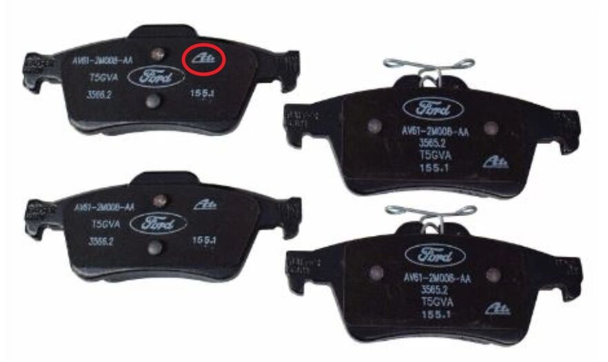

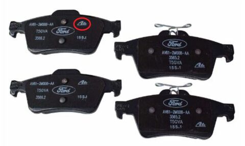

Mindenkinek fékekkel kapcsolatba még egy gondolat.
Mivel én mindig megszívtam a vegyes tárcsa-betét kombót részemről az ajánlás, hogy egy márka legyen. Nyilván úgy van kitalálva (elvileg) az optimális működés. Ez sem szentírás persze, mert jártam úgy Bosch tárcsa+betét beszereléssel (2x is), hogy 10-12e km után sikított mint a száraz talicska kerék. A tárcsa olasz volt a betét spanyol. Az álom akkor kezdődött mikor belefutottam Made in Germani feliratu Textar szettbe. Igaz porolt rendesen, de nem volt bejáratási ideje. Az első fékezés is satu hatását keltette. Ugyanez mondható el az Ate szettről. Nálam ez a kettő biztos befutó. A kínai Bosch pedig súlyosan felejtős. Mellesleg megtanultam, hogy bizonyos dolgokból (főleg ha az életed múlhat rajta), nem szabad átlagos/közepes minőséget venni. Persze a legkedvezőbb áron kell megvenni. A Focus Mk3.5 fékrendszere Ate (legalábbis az enyém), így itt egy kép egy hátsó betétről, amit a Petrányitól ollóztam.
