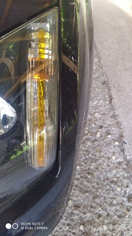

Észak Európában hasznalnak ilyeneket. Ilyesmid van?
