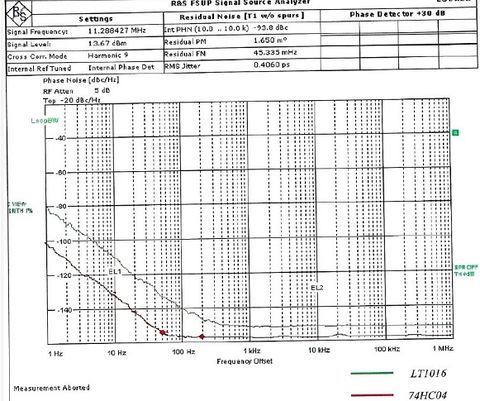

Itt van az AT cut-os Clapp oszcillátor mérése ami nekem most van (alsó görbe):Az SC cut kristályú Driscoll oszcikról még nincs mérés, csak több szubjektív összehallgatás van, amik előrevetítik hogy még jó 10-15 dB-el ennél is alacsonyabb oszcit lehet még csinálni.
Rengeteg anyag van egyébként fent a régi mérnököktől (általában a kapcsolások nevei a mérnököké) hogy mik a kritériumai az alacsony fáziszajú oszciknak, ezt az útmutatást használják a diyaudio-sok is.
Egyik legfontosabb hogy a kristálynak mekkora a loaded Q-ja (nem tom ezt magyarul hogy fordítják), minél nagyobb annál kisebb a fáziszaj, AT nál pl. 100K-200K körüli, míg SC Cut-nál 1M-2M közötti is lehet, ez elméletben is 10-15dB javulást hozhat, a tesztek alapján remélhetőleg hoz is.
Persze még van más kritérium is, de azokat a lehető legoptimálisra próbálták választani, tranyó flicker noise 1/f minél jobb legyen stb stb.... -

Bizakodom hogy a FIFO reclock fog javítani a hangján, a jövőben pedig vmi igen drága clock is lesz hozzá talán, amivel tuti jelentősen meghaladhatja majd.
A cucc egyénként nem csak Xmosról megy majd, hanem egy Raspi is tervben van, ill. lesz közvetlen I2S bemenet, amik viszont igénylik a reclockot.
I2S-nél tuti lesz 40-50 centi vezeték a 2 különálló egység között, így jitteres lesz, ez a reclockkal orvosolható.
