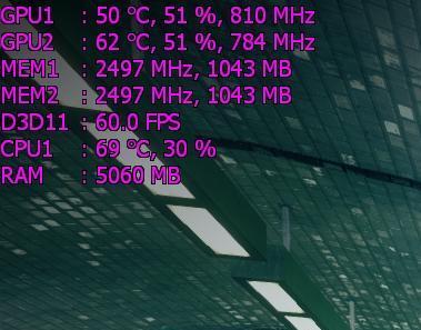

Hát ha az a videó nem érthető... Az AB-rel együtt települ fel a RivaTuner,de először az AB-ben kell kipipálni a dolgokat ami kell és alul hozzáadni hogy show on screen display,akkor éles csak ha fenti kipipált cuccok melletti mezőben ott van "in OSD",ettől szájbarágósabban már el se lehet magyarázni mint ahogy a videóban van...

Nem tudnátok segíteni nekem amit muerte használ az melyik program?
Próbáltam feltenni a lenovomra is.....mert azt hittem az msi after Burner de nem az ....

Az milyen program ami mutatja a játékon belül a hömersekletet+a többit.Muerte rakott be a multkor képeket azokon volt a bal felsö sarokban.

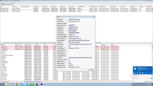

15. Log in over @ https://smartsource.dell.com to grab any apps which came bundled with your system that were not included on the Resource DVD. Webcam application is one of them.Túlmelegedésre gyanakodtam hogy folyton használja az nvidia kártyát felakartam tenni épp ezért a processor grafikusát de azt sem lehet sehogy sem.
Angel2014
Tényleg bosszantó 300 ezer ft ért vettem egy jónak ígérkező gépet és nem lehet használni .....lassan ott tartok földhöz verem vagy kidobom az ablakon.
Felteszem a wint ahogy muerte írta felteszem a drivereket abban sorrendben ahogy ráengedem az updatét szétzuzza és kék halál most tényleg ez egy olyan gép 300 ezer ft ért amire n nem lehet win 8 at sem rakni mert a vga driver miatt nem megy fel ha meg win 7 el haszálom akkor meg nem lehet updatelni
