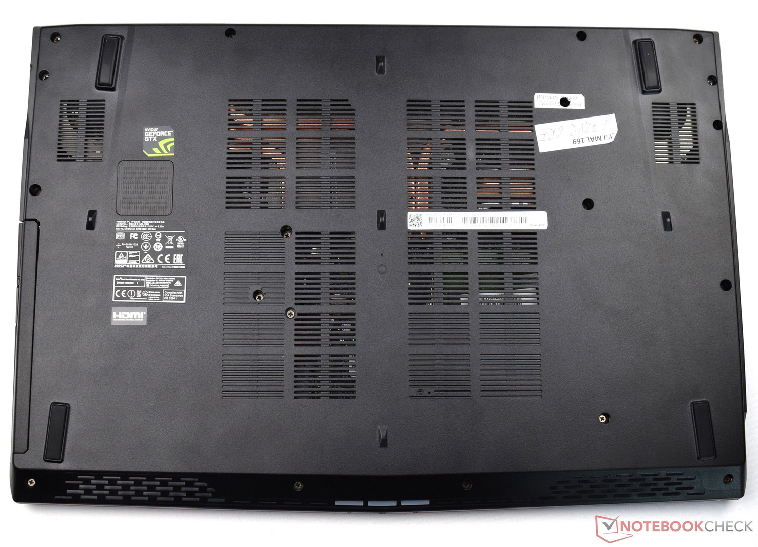

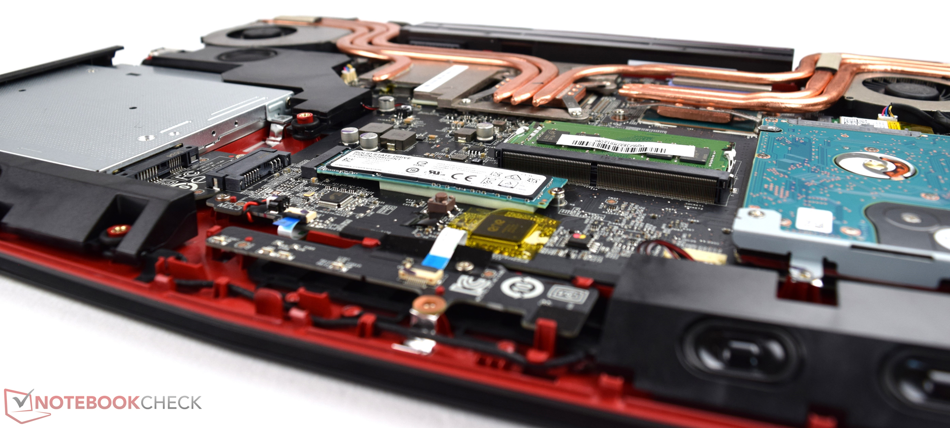

#53721Angel2014 Az MSI GE62/72MVR 7RG azért jobban szellőzik, nyitottabb az alja a RAM/SSD-nél ott egy jó nagy nyitott szellőzőrács, látod??
