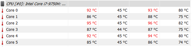

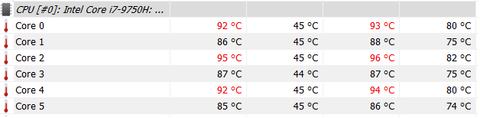

Eredetileg elkentem manuálisan picit felhelyezéskor. Próbáltam úgy csinálni, hogy kúpos legyen, légrés ne maradjon benne. Szóval szerintem nem ilyen jellegű a gond.
Én réz felületre nem használok folyékony-fém pasztát, valamivel fentebb volt egy ilyen téma, ott leírtam miért. Így mindenképpen maradnék a hagyományosabb megoldásnál.A hőfokokról:
Maximális venti fordulat volt a méréskor. Ezek a hőfokok kizárólag UV tesztelésnél jönnek elő és akkor is csak prime95 esetében, mivel ennél a gépnél úgy látom jóval hamarabb fut esetleges hibára, mint egy aida64, ibt vagy linx.
Amíg a többi stress test ugyanazzal a beállítással ~52W fogyasztást eredményez, addig prime95 ~65W-ot (volt már 70W is) és van, hogy 15-20 fokkal magasabb hőmérsékletet. A lényeg, hogy alapvetően nincs problémám a hőfokokkal, inkább a magonkénti különbségre figyeltem csak fel.Darth_Revan: A felmelegítést hogyan gondoltad? Használok forrasztáshoz/kiforrasztáshoz hőlégfúvót. Nem emlékszem mi a minimális hőmérséklete, de ha tud alacsonyat, akkor mondjuk 80c-ra állítva 10-15cm-ről (így ~65-70C lesz) lassú fúvással melegítsem a pasztát a gpu-cpu-n és ezután tegyem rá a bordákat? Vagy nem értem hogy zajlana a melegítés kivitelezés.
Amúgy az is probléma lehet, ahogy fentebb említettem, hogy a "szürke kockák" tetején lévő paszta, akármi is legyen az eredetileg, darabokra szakad, amikor megpróbálom picit elteríteni. Szóval nagyon egy gombócban kellett hagynom. Lehet ez is eltartja a bordát picit, de nem tudom ez helyett mit rakhatnék fel.

Bontsd vissza a gépet és nézd meg, hogy mennyire "terült" el a Kryonaut pasztád, hol mutatkozik szétterülési anomália és ha kell pasztázd újra egy nagyon kicsivel esetleg "többet???", hogy jobban szétterüljön, esetleg kend szét egyformán, hogy mindenhol ki tudja fejteni esetleg a hatását.
Neked a CPU-nál van perem, hogy esetleg tudj "folyékony fémet" használni? Thermal Grizzly Conductonaut TG-C-005, Thermal Grizzly Conductonaut folyékony fém hőpaszta 1 g Ha van perem esetleg azzal próbáld meg.
Ezek a hőfokok milyen RMP mellett mutatkoznak? normál, full, automata?
Mert tény, hogy nem szép. -

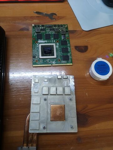

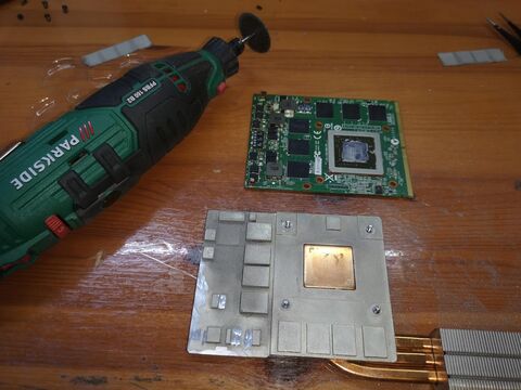

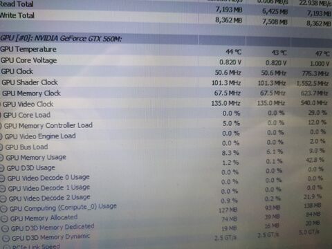

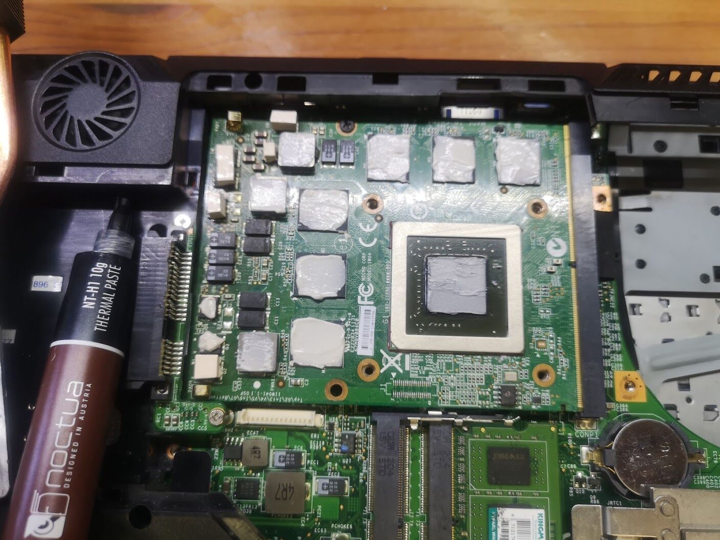

A mai nap margójára:
Jött egy régi GT660-as MSI, amiben eredetileg egy GTX285M volt. Ezt sikerült hólyagosra sütni és olyan zárlatos lett mint egy százas szög
Ebbe a gépbe faragtam bele (szó szerint és szoftveresen is) egy GTX560-ast:és itt már a gépben csücsül a kártya:
a ramokra azért került K5Pro, mert a GTX285 magja magasabb és így ki kellett venni a gap-pad-okat, hogy a GPU-nál mélyebbre üljön a hűtés.
Idle:
Terhelve is megállt 69 fokon (sajnos arról elfelejtettem képet lőni)Persze nem volt egyszerű feltámasztani a GTX560-at mert azóta 3 generációt ugrott a GPU-világ, de Muerte szoftveres iránymutatása segített; egy kicsit kellett mókolni a driverekkel.

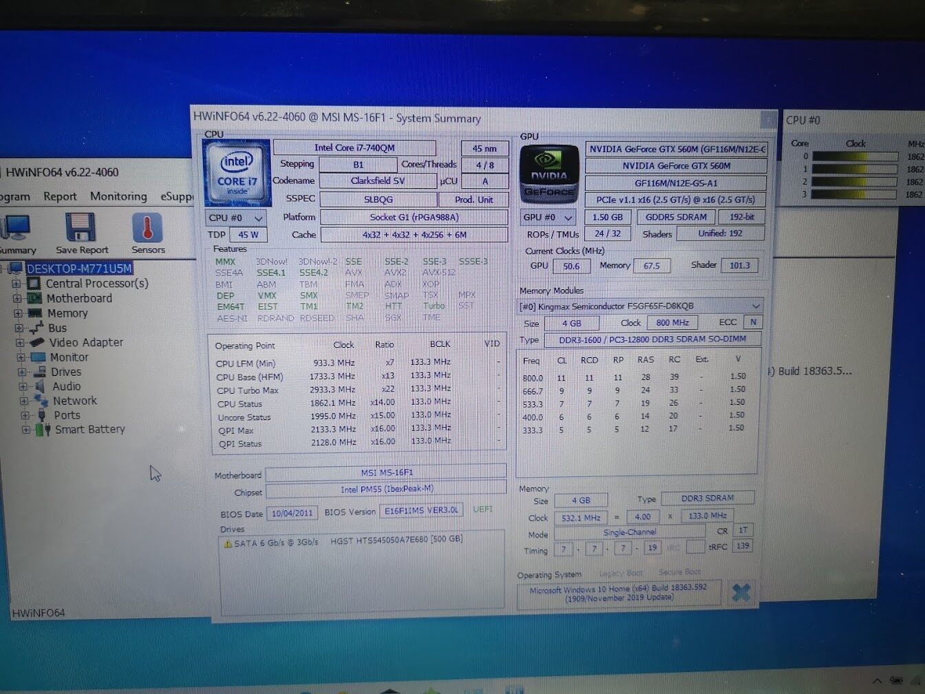

Változatlan a helyzet 75 watt, ennyi. Volt gazdival már felvettem a kapcsolatot,mondta hogy ha Pesti lennék gyorsan rá nyomna valami szuper vbiost mert ez nem az a teljesítmény aminek lennie kellene. De ezt KH már meg tette, változatlan lett minden. Nyilván a hőfokok teljesen jók, ahogy ez el is várható egy ekkora dögtől
Csak a szorzót állítottam, mást nem piszkáltam, stabil teljesen.
Nekem egyenlőre elég az 1060-bár jó lenne az a 14000 firestrike teljesítmény (Nekem 12000)
amit a tulaj mondott! -

Az utolsó mondatomat A géped engedi kihasználni a 2400Mhz feletti ram-ot? Mert volt itt mókus akinek 2667MHz-s Ram-ot tették be a gépébe és csak 2400MHz-n pörgött, annyit engedett a gép neki. Itt a hsz róla:(#43753) nFlex felejtsd el mert most én buta elfelejtettem
, hogy CLEVO-d van
.Tényleg most, hogy karistol a kicsike mióta KillHates-el megcsináltátok? Tettél már bele nagyobb GPU-t? Ha igen milyet? 1070-1080?
Nem lesz baja a Ram-nak, hogy túlhúztátok 2400-ra? Mennyivel növelted a feszültséget a Ram-nál, hogy stabil legyen? Vagy az időzítésen állítottál?
