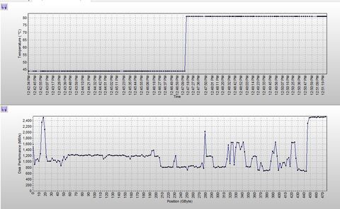

Próbáltam nézni, nem írja... folyamatosan 64-et ír, HWInfoban sincs hőfok kijelzés az SSD-re (a másik SATA ssd-re van)
racskobalazs
Van egy TUF FA-506II-m, s azt vettem észre, hogy az NVME SSD ha sokat használom akkor valószínűleg "túlmelegszik" és teljesítményben egy HDD szintjére esik vissza.
A kérdés az lenne, hogy vajon az a gond, hogy sima noname OEM (valamilyen kingston) SSD és annak a hibája, vagy a laptop hűtése nem elég megoldott és azért melegszik túl?
Mert amennyiben az SSD baja akkor kicserélném valami Samsung 960-ra aztán nem lenne vele ilyen gond (vagy nem ennyire). -

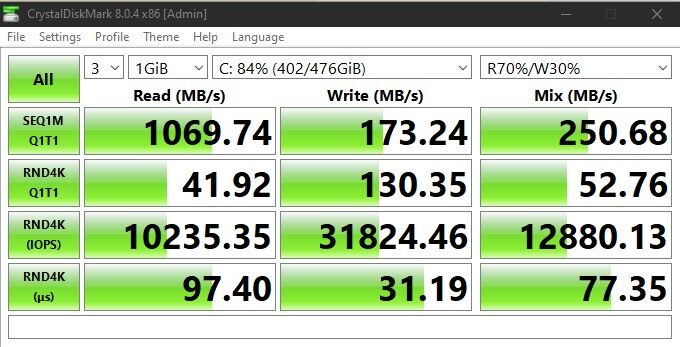

Az a Write Speed csak nekem tűnik kicsit lassúnak?
