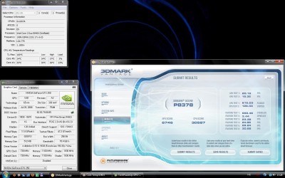

Még nem találkoztam olyan 9800GT-vel, ami megkülönbözteti a 2D és 3D órajeleket. A legutóbbi ami ezt tudta a Gigabyte 9600GT Silent kártyája volt. Azt nem tudom, hogy az újabb ECO, GREEN meg hasonló elnevezésű modellek tudják-e, mert olyan nem volt a kezembe (gépembe)... meg már nem is lesz.

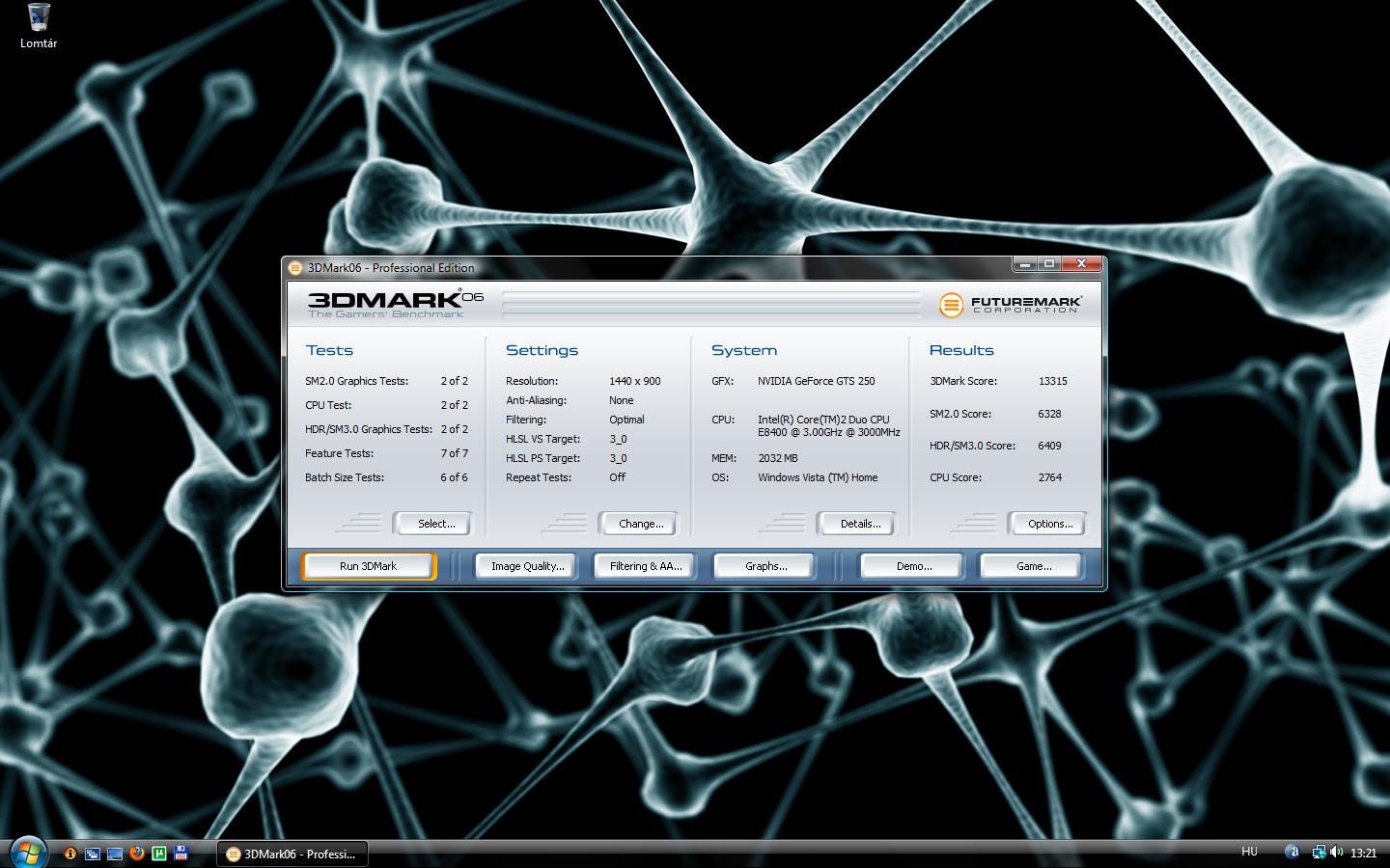

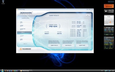

Ne ez mindjárt más ám! Tehát annál a két tesztnél a VGA alapórajelekkel ment, a CPU pedig tuningolva... de mennyin is? Azért érdekel, mert azt is tudni szeretném, hogy alap GTS250 hoz-e többlet teljesítményt egy túlhajtott procival. Szerintem nem, és ez a tesz is azt támasztaná alá.
szasanyi
Biga123
#12169
Ez jó nagy hülyeség hallod! Az egyetlen, vitathatatlan előnye az NV GPU-nak az ATI-val szemben, az a hardveres PhysX támogatás, erre azt ki kell kapcsolni? Hehe...
Ettől függetlenül még mindig nem találok magyarázatot arra, hogy nálad a túlhajtott E8200 miért csak a töredékét hozta a nálam alapon járatott E8400 teljesítményénak?
