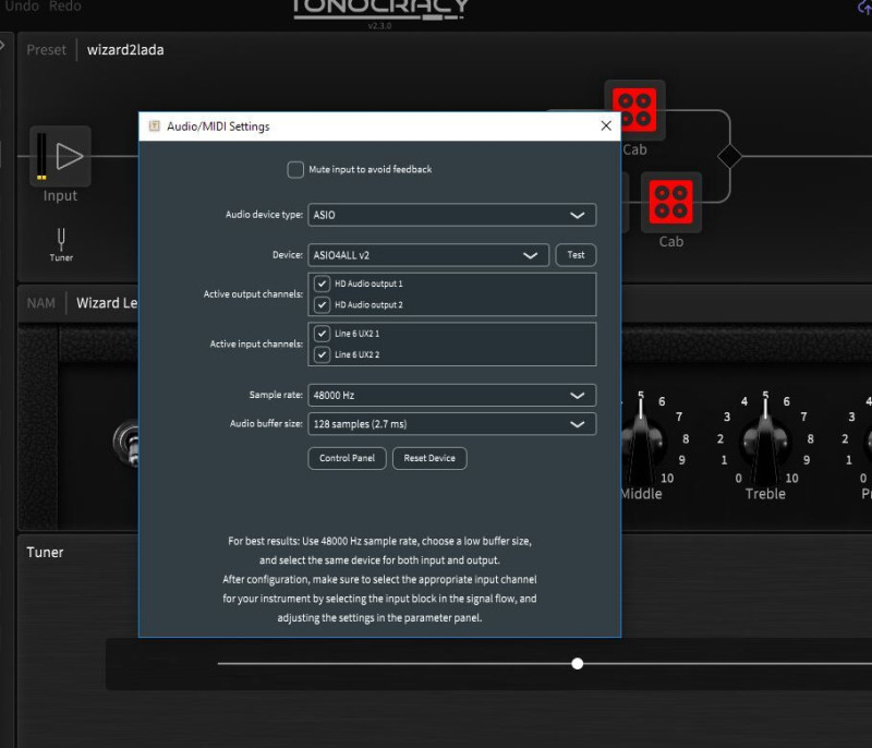

Minden fizetősnek van valamiben korlátos ingyenes verziója, ami fullos és ingyenes is , az azért ritka. Ha komplett láncot szerenél ingyen összerakni standaloneként akkor az Element egy jó eszköz, ebbe bármilyen önálló vst-t (egy-egy ampsimet-effektet ingyenesen könnyebb találni mint tonocracy szintű komplex programot) össze tudsz drótozni és daw nélkül használni .

Ha nem akarsz DAW-zni de VST-kkel akarsz játszani akkor jó opció még az Element is. Ingyenes VST host, van benne jópár saját effekt is meg a kedvenc VSTidet is bele tudod rakni, bármit bármivel össze lehet benne drótozni, van benne audioplayer is ha együtt akarsz játszani felvétellel de az asio driver lefoglalja a gépet és nem engedi másnak a hanglejátszást. Ha be van állitva egy setup akkor pont annyi elinditani mint egy standalone progit
