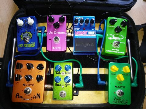

consono
#29763
Nekem kompresszorból bevált a Joyo, egy időben akartam Bosst, aztán a basszerunk vett egyet, és elment tőle a kedvem, mert fordított zajzárként működött, ő adta a zajt.
Egy barátom használ metálhoz Joyo zajzárat, teszi a dolgát, nekem hálistennek nincs szükségem rá.
Lehet, hogy többet tudnak a márkás pedálok, de nehéz elhinni, annyira jók ezek az olcsó cuccok, hogy nem is vágyom drágábbra. Meg hát így se olcsó, 7 pedált már eladtam, de a teljes kisvonat árából bőven vehettem volna HD500X-et is.
