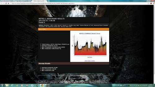

Na tuning
GPU 875 -> 983 Mhz
Memória 6008 -> 6336 MhzAverage fps : 65.93 -> 72.00
Max fps : 136.52 -> 143.78
Min fps : 33.97 -> 23.79 (lol ?)Lehet megy többet is ezt csak így elsőre rá próbáltam majd meg próbálkozom holnap

12 fps a minimum? uhh figyu nincs ott valami más gond? A grafikonod is tökre tele van velük. Olyan mintha futna valami a háttérben vagy nem tudom
Okés mindjárt tolok neki valami tuningot csak lezuhanyzom -

57, 134, 12 full hd-ben
Tuningal nem nézted?

de ez nem full HD
Meg nézd meg a grafikont neked tele van min fps tüskékkel (fekete)

Na először is
[Ahogy kérted Advanced PhysX Off, SSAA Off minden más maxon]Hozzá kell tennem hogy ez már 4.8 Ghz en készült 2400mhz dram -al szóval stabil volt csak időzítésekkel szórakoztam előtte és elfelejtettem visszaállítani.
Viszont ami rohadtul meglepett, hogy a 4.8Ghz/2400 DDR Vs. 3.9 Ghz/1333 DDR majdnem framre pontosan ugyanannyit hozott (minden maxon Tesztel)!

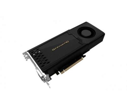

Beléptem a klubba ezzel a gyönyörűséggel:
Remélem jó szolgálatot fog tenni! Elsősorban a kíváncsiság hajtott a beszerzésében, előtte 7970 ref volt, amivel tökéletesen meg voltam elégedve, majd CF, ami nagyon nem jött be és végül itt kötöttem ki, még nem álltam neki tesztelni, írok még a tapasztalatokról, egyelőre csak simán beüzemeltem a kártyát.
Iponban vettem frissen és szerencsére pont elkaptam a Last Light kupon akciót, éppen most tölti elő a Steam, kár hogy Európában csak pénteken jelenik meg, így addig várnom kell vele, hogy kipróbálhassam.Tuninggal kapcsolatban kérdezném, hogy gondolom manuálisan nem tudok 1.175 V-nál többet adni neki AB-ben valósat, mert az nv lekorlátozta, mire lehet számítani? Nagyon gyér lesz a potenciál?
