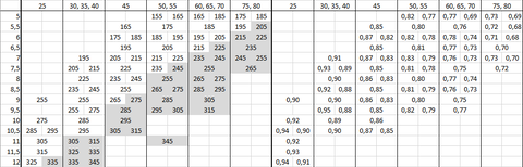

Az egymáshoz passzoló gumi és felniszélességgel kapcsolatban nézelődtem a neten.
Van ugyebár ez az alap táblázat amit biztos mindenki ismer:
Találtam egy oldalt, ahol ennél sokkal részletesebben, szofisztikáltabban, és néhol akár a fentitől eltérően adják meg a méreteket.
A fenti táblázatból gumi- és felniszélesség párost keresve egyáltalán nem mindegy ugyanis, hogy mennyire peres a gumi.
Azonos szélesség esetén a peresebb gumihoz nagyobb szélességű felni kell.Kiírtam a számokat egy táblázatba. Szürkével jelöltem, a korábbi, ismert egyszerű táblázat ajánlásából kilógó értékeket.
A táblázat jobb felén látható a felniszélesség és a gumiszélesség aránya. Ebből látható, hogy
/25 gumiknál 0,9 fölött kell tartani az arányt,
/30- /40 gumiknál 0,88 fölött,
/45 gumiknál 0,82-0,88 közt
/50 - /55 gumiknál 0,78-0,82 közt
/60 - /70 gumiknál 0,72-0,78 közt
/75-től pedig ez alatt.Ez a korábbinál egy jóval részletesebb és pontosabb ajánlás, ami viszont a lehetőségeket is kibővíti, illetve az adatok átlósságából is látszik, hogy mennyire tolódik el az egyik irányba az egész ahogy nő a méret.

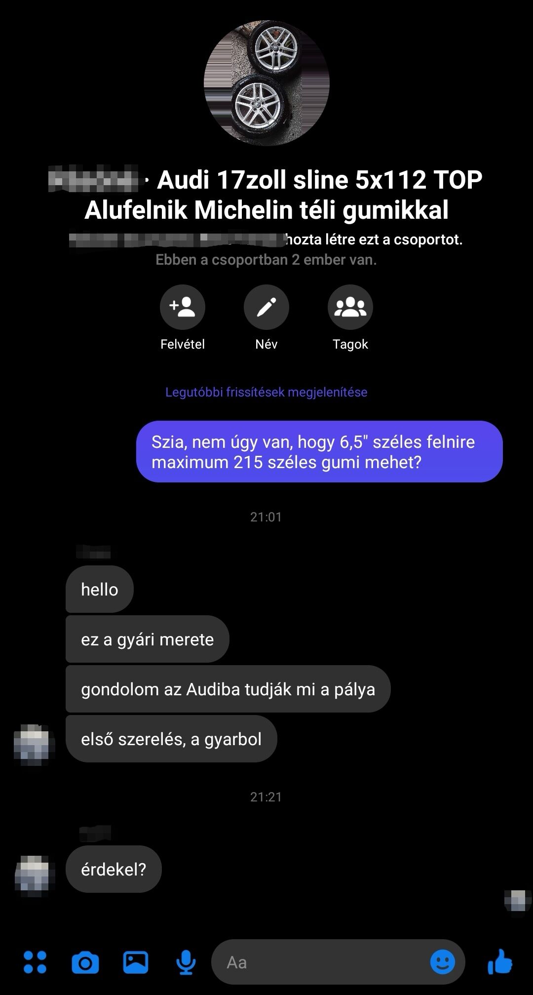

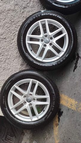

Újra belefutottan Marketplacen egy túl széles gumit túl kesken felnin áruló delikvensre.
Nézem, ez a felni pont úgy néz ki mint az enyém.
Dehát 235 gumival árulják, az enyém 6,5-es, az nem lehet, max 215 mehet rá.
Kérdezem a méreteket, típust , hát pont ugyan az mint az enyém, ugyan az a típus, amit a keskenysége miatt akarok lecserélni, mert a 225 sok a 6,5 szélesre.
Írom neki h ez veszélyes. Azt mondja, akkor nem érdekel? Akkor árulom tovább
Még lehet egy 225 elmenne, de 235...
Lehet csak én viszem tulzásba, és csak fel kéne tennem a 225 gumit, hagyni a felnicserét

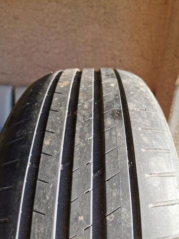

2 szezont futott 205/50 R17 93Y XL Conti Premiumcontact6 gumi mennyit érhet?
50 körül látom árukeresőn.
Valaki keresett neten, irtam neki h 30, azt válaszolta ha uj gumit szeretne venne a boltban. -

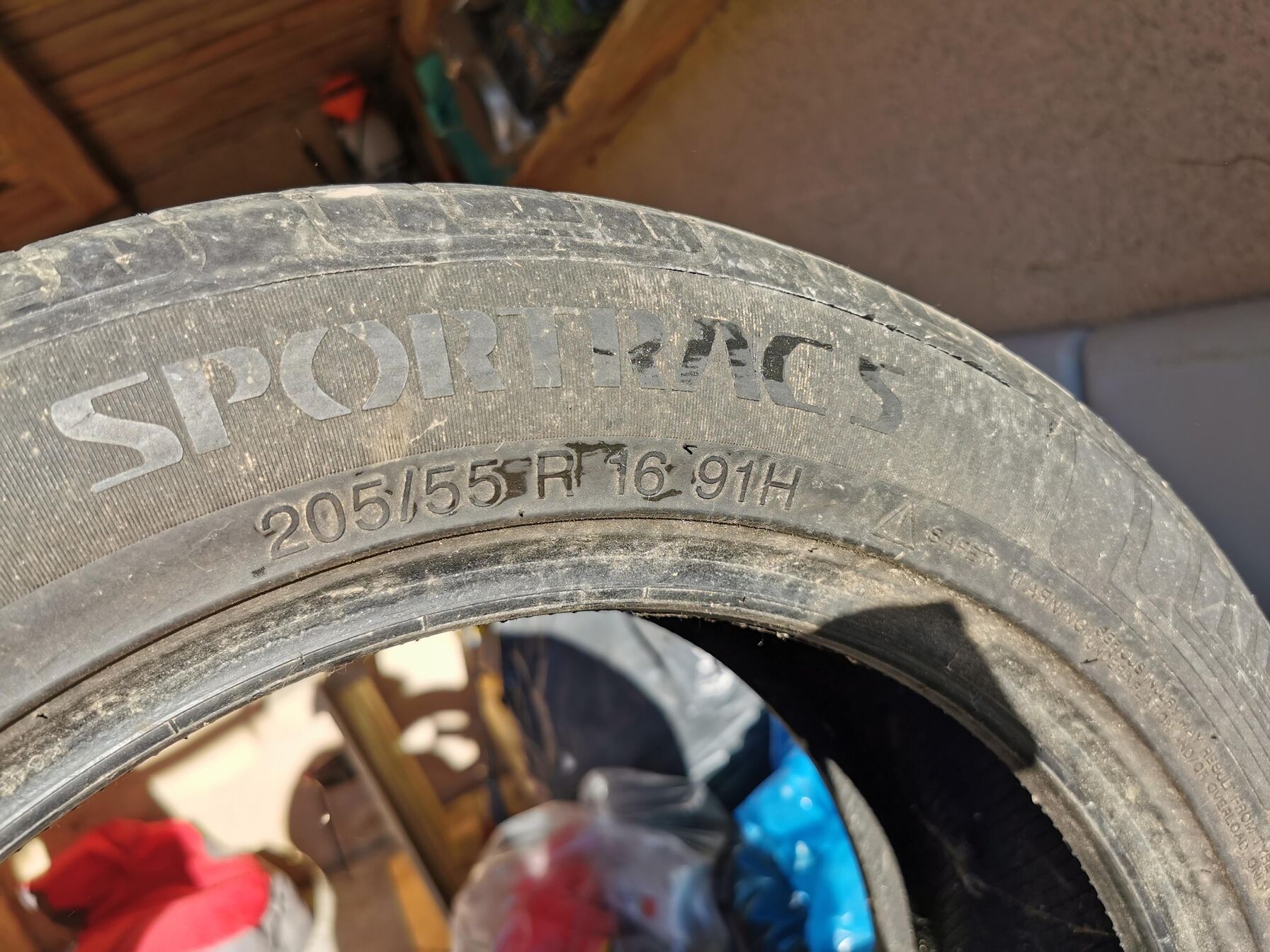

Mi a legolcsóbb elfogadható 205/55 r16 téligumi?

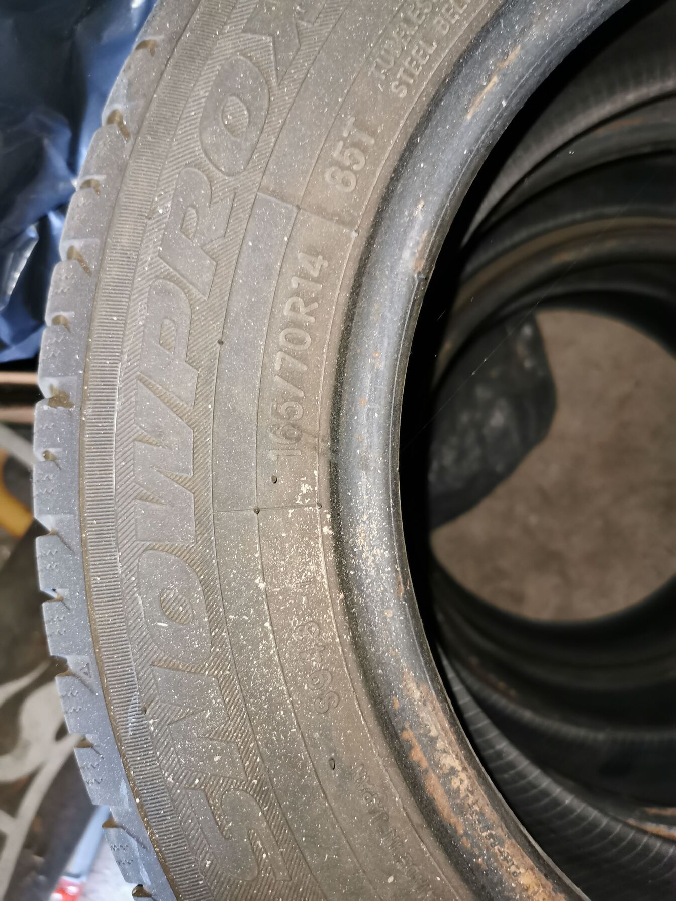

Segítenétek beárazni egy szett 2020 gyártású Toyo Snowprox téligumit?
165/70 R14 85T.
E11 Corollán volt de motorhibás lett, egy szezont sem futott le, teljesen újszerű, 7,5-8mm, vajpuha.
Első nekifutásra 14/db-ért dobtam fel markeplészre, de félek sok lesz, pedig most 20 darabja. Ahol tegnap olajat cseréltettem a gumis azt mondta, ő nem veszi át, mert ebben a méretben használt gumit 8-9 közt keresnek csak. -

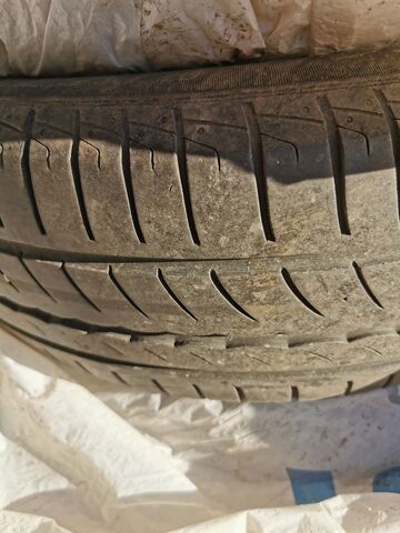

Gumi lemosására mit javasoltok eladásra, hogy szép ujszerű külseje legyen?
Valami durvább kefe kéne? Autósampon megfelel? Vagy hideg zsíroldó?
Mikor valaki "szappanosvizet" javasol, pl Chrisfix, nekem mindig a lanolinos babaszappan jut eszembe, az nem tűnik túl alkalmasnak.
Ami talán problémásabb, hogy a felnivel érintkező részén látszik némi rozsdanyom a felni miatt. -

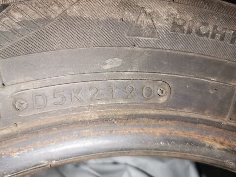

#54506
Áttúrtam, semmi más DOT-ra emlékeztetőt nem találtam rajta.
Viszont megkérdeztem a fiamat, mert az övé, 2020-2021 télre vette, 2020 gyártásnak kell lennie.
Vajon mennyiért lehet eladni? Ahogy nézem árukeresőn most 20 körül van darabja, akkor még 15 körül volt.
Csak a 2020/2021 telet futotta le, mert utána 2021 júniusban el lett adva a kocsi, az F Astrára meg már nem volt jó, meg ahhoz adtak.
Gyakorlatilag újszerű.
A 15 ezres darabárat kéne megcélozni, vagy az alá kell menni? -

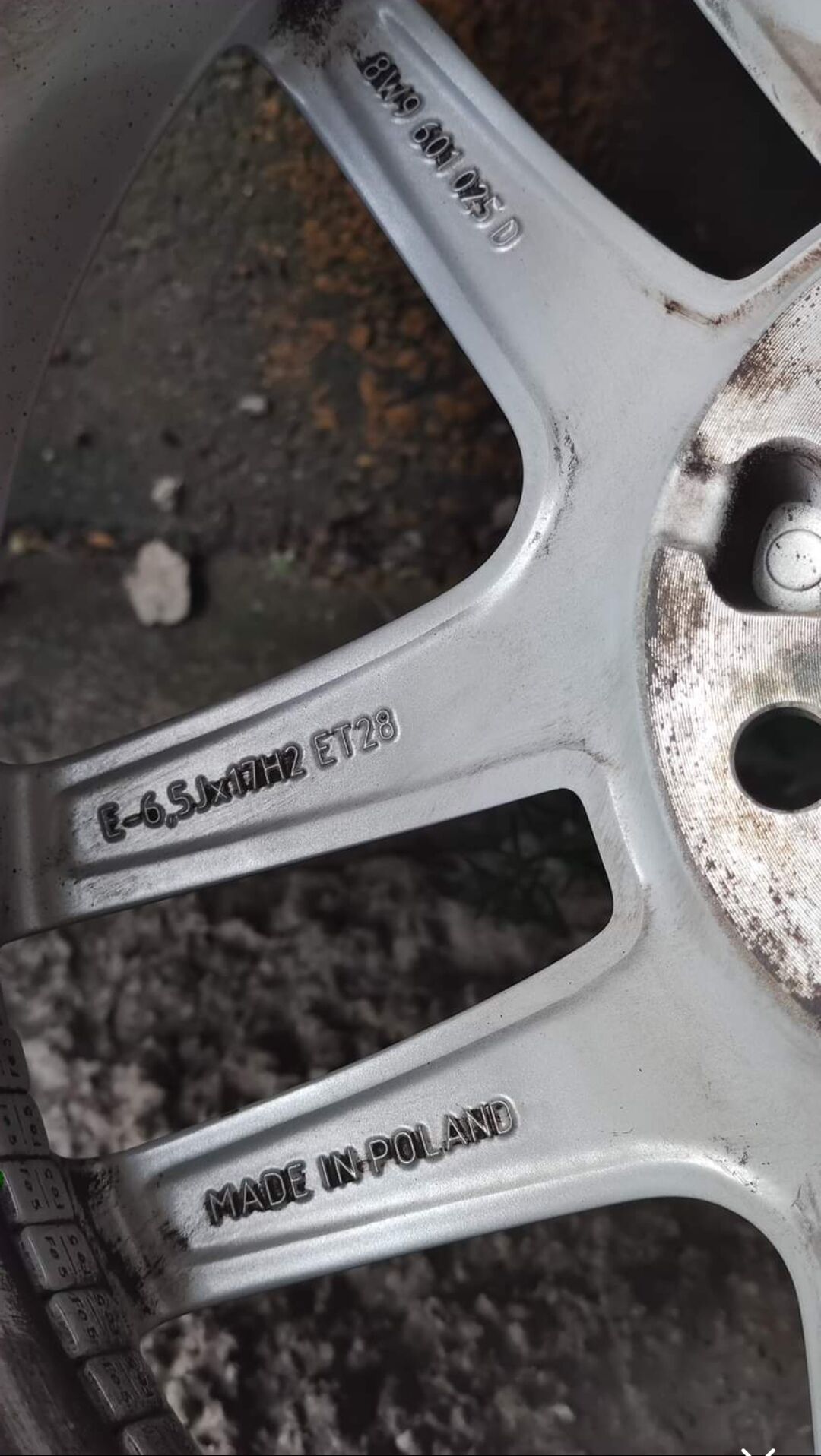

Most adódott egy lehetőség gyári 17 felnire cserélni a gyári 15-öst. A felni menne egy az egyben, az enyém sem makulátlan, a dísztárcsákon van pár karc:
Viszont aki felajánlkozott cserére az ő 7x17 felnijei elég ramaty állapotban vannak:
A gumijai valami kínai 1 éves 4évszakosak és 55-ért adná a felnicserén felül a 215/45 R17 gumikat, az én gumijaim nem kellenek neki.A Prius csoport alapvélekedése szerint amúgy nem túl komfortos a 17-es felni.
A felnicsere egyik hozománya lenne, hogy felmehetne 215/225 széles gumi is, nem csak 205 mint a 6" széles felnire.
A másik, hogy van nekem egy Passatom amin a jelenleg bő egy éves 205/55 R17 alapméretes gumi van, amit a jövőben cserélnék nagyobbra (215/55 R17, 225/50 R17, 225/45 R18 ahogy sikerül).
Ez eladni túl új, de a Priuson még el lehetne használni.Szóval a felmerülő dilemma:

T0mBd1gg3R

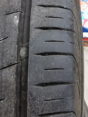

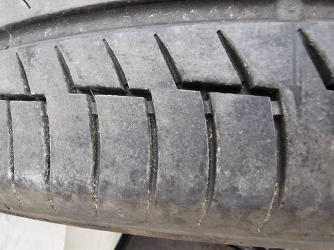

Múltkor kerestem a 2db 2018 gyártású de csak 5000-ret futott TS830P gumimnak párt.
A gumisom hozott 30-ért 2db 2016-os TS850P-t, ami extra hogy 93V indexű, 5,5mm, nem nagy szám de újból 100 lett volna a TS8x0 széria. -

Amúgy én nem értem ezt a szélességet.
Miért van az hogy az 5"-os tehát 127 milli széles felnire a 165-175 ideális, míg a 12"os 305mm széles felnire pont kb a saját 305-ös szélességével megegyező gumi jó?
Nem az lenne logikus hogy pl 20-50 milliméterrel legyen szélesebb a gumi a felninél, de 30-40 az ideális? -

Sziasztok! Ezt egyáltalán nem hirdetésnek, inkább felajánlásnak szánom:
Lenne 2 darab félrekopott, de amúgy még elég jó állapotú 205/55 R16 Vredestein Sportrac5 nyári gumi. Asszem 2014-es.
Akinek pótkeréknek, ideiglenesen, vagy eladásra szánt autóra kellene ingyen odaadom.
Ahhoz túl jó, hogy kidobjam.
Illetve van még E11 Corolláról egy szett 165/70 R14 Toyo Snowprox téli, ez már futott egy nyári szezont, alacsony a profilmélysége, de eladásra szánt autóra, pótkeréknek, vagy virágot ültetni még jó lehet.
Ha nem kell senkinek csinálok belőlük egy miniont. -

Úgy néz ki találtam a meglévő 1 pár
2018 31.heti gyártású egy szezont futott TS830P Wintercontact
gumim mellé egy pár
2018 33.heti TS850P-t 7mm profilmélységgel, 22 ezres darabáron.
Tekintve, hogy ezek a gumik újonnan alulról súrolják az 50 ezret ebben a méretben (205/50 R17) ez megéri?
Az a baj, hogy ha nem akkor nagyon nyomott áron kell eladnom és venni mást. -
