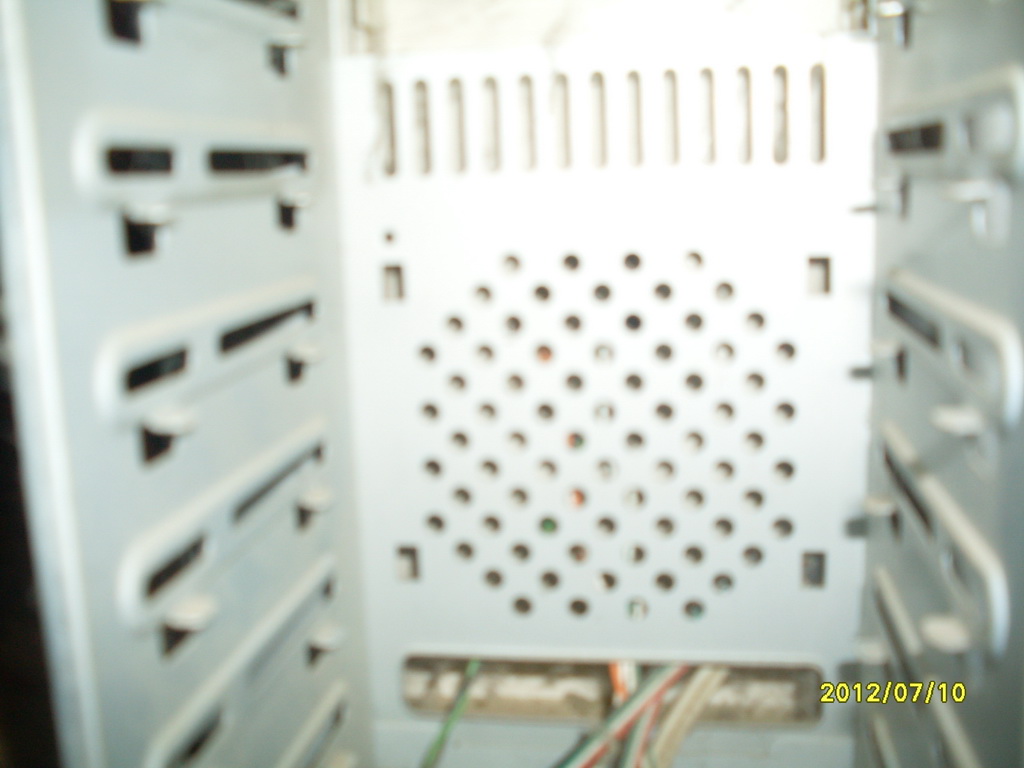

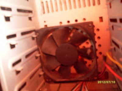

Sziasztok! Van egy ősöreg noname ATX házam.Eddig ház hűtő csak egy 8cm volt hátra betéve, most szeretnék egyet előre is. A fotón mutatom, hogy hová lehetne tenni. Sajnos valami fura elrendezése van. 4 szögletes lyuk van, sejtésem sincs, hogy oda hogyan rögzítsem. A második képen azért tettem oda a régi 8cm ventit, hogy látszódjon a méret. Szerintetek is 9cm kellene oda? És látott már valaki ilyen szögletes csavar helyet?Hogy lehet oda rögzíteni? Kiszedni a 3,5ös tartót nem lehet, mert szegecselve van, nem tudnám hogy visszatenni...

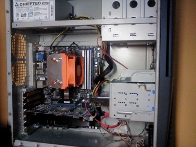

Ahogy látom ebben a házban azért belehet bújtatni a kábeleket az alaplaptartó tálca mögé. Csináld úgy, hogy az SSD alatt és környékén lévő kábelek ott hátul legyenek -persze, csak, ha megtudod oldani. A lényeg, hogy minél kevesebb akadály legyen abban a sávban, ahol az első ventilátor befelé fújja a levegőt (HDD nem akadály).
Inv1sus
Féltetőtéri lakásban ha egyszerre stresszelem a cpu-t és a vga-t a következő hőmérsékletek alakulnak ki:
CPU: 78-80 fok
VGA: 76 fokA piros kör a ház elején egy 12 cm-es ventilátort akar mutatni (sharkoon vaya ventilátora), a ház hátulján a közkedvelt COOLER ARCTIC F12 Pro van.
Valamivel tudnám továbbcsökkenteni ezeket a hőmérsékleteket?
