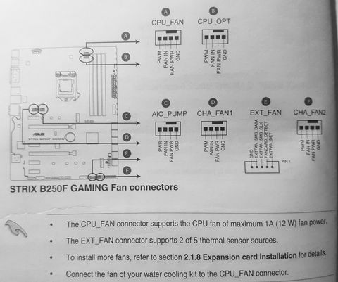

Az alaplapom guide-ja szerint a csatlakozók max áramerőssége 1 A, a max teljesítménye pedig 12 W.
Tápra kötni nem szeretnék sata/molexszel, mert azt nem tudom FanControllal szabályozni. Vagy tévedek? Sry, nem volt még hubom, csak tápra kötött, felszálló repülőgép hangját überelő ventivel találkoztam, ezért ellenkezek ilyennel.

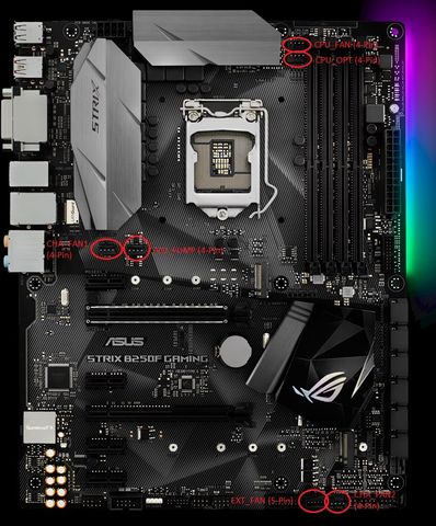

Egy megoldás, ami eszembejutott:
1 ) Aerocool Dead Silent 14-eket bekötöm az AIO_PUMP-ra, mert úgysem kell neki Q-Fan Control, tekintve hogy nem PWM-esek (?)
2) Scythe Kaze Flex-et átrakom CHA_FAN2-re
3) CHA_FAN1-re Y elosztóval mehet 2 x 14-es új PWM venti - erre kérhetek ajánlást?

Felső két ventillátor foglalatra még nem raktam semmit, mert már nincs hova kötnöm, tipp esetleg?

Az a gond, hogy nincs 3 pines elosztóm, de hétvégén majd kipróbálom úgy, hogy a CHA_FAN2 csatira (ahova most 4 pin PWM splitterrel vannak mindketten csatlakozva) csak az egyiket kötöm, míg a másikat az AIO_PUMP csatira, ami bár nem Q-Fan Controlled, de a default speed az Full-Speed, így legalább kiderül, hogy maga a venti adta-e fel (majdnem 5 évesek már), vagy csak valami gond van a splitterrel.
Ha a splitter a baj, akkor lehet úgy átrendezem, hogy a CHA_FAN1-re kötött exhaustnak használt Scythe Kaze Flex-et átrakom CPU_OPT-ra, így a CHA_FAN1 és CHA_FAN2 felszabadul a DS-eknek.

Szia, köszi a választ!
Internal I/O connectors (csak a fan connectorok):
- 1 x 4-Pin AIO_PUMP fan connector (Ez mire való? Ha nincs vízhűtésem, ez is felhasználható normál ventire?)
- 1 x 4-Pin CPU fan connector (Természetesen az Alpenföhn Matterhorn Rev. C fog rámenni)
- 1 x 4-Pin CPU_OPT fan connector (Ez mire való? A top 140mm-es mehet rá?)
- 2 x 4-Pin Chassis fan connectors (A CHA_FAN1-be mehet a hátsó 120mm-es gondolom, a 2-esbe pedig a front 140mm-es))
- 1 x 5-Pin Extension fan connector (Ez mi?)Ahogy néztem árukeresőn, az Alpenföhn WingBoost 2 Plus 1 ezressel olcsóbb (5k), mint az AeroCool Dead Silence, megéri az utóbbi a felárát, vagy vehetem az előbbit?
A hátsó 3 ventit illetően az Alpenföhn kiesett, mert nincs árukeresőn kék, az AeroCool itt is drágább (5k), a Lepa, amit az egyik legjobbnak mondasz, viszont 3600 Ft, gondolom akkor az utóbbit válasszam.
