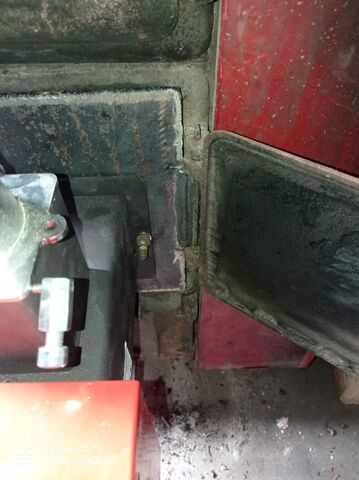

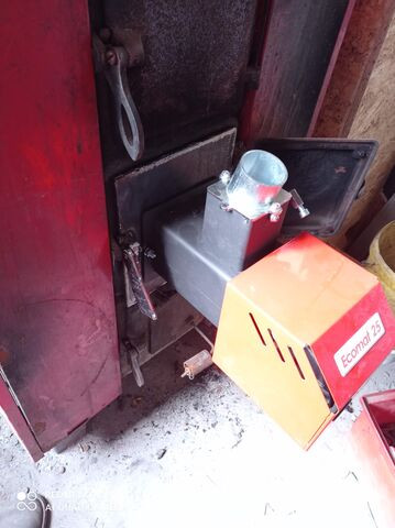

Ma ismét sikerült kicsit gányolni.
Egészen pontosan az "ajtóról" van szó, amivel a kazánba beépítem az égőfelyet.
Anyagát tekintve 3mm-es vaslemezből van az egész. Ez volt itthon...Az összes kép itt: [link]
Az előző project képei is itt vannak. Pellet napi tároló. -

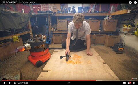

Vettem akkus morzsa/porszívót, ami alapból elég jól szív, de felturbóztam egy kicsit.Így már jobban fogja szívni a port.
És, ha már jobban szív, akkor autóhoz még jobb lesz, egy ilyen kiegészítővel.Inhouse
