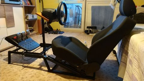

G Astra ülés. Majdnem újat sikerült szereznem 6 e ft volt.
Az f1-es pilóták sem panaszkodnak zsibbadásra
A láb vége enyhén lefele lóg. A kéz is akkor zsibbad ha felfele van vagy pl asztalon az alkarodon támaszkodsz (nem szabad a vérkeringés). -

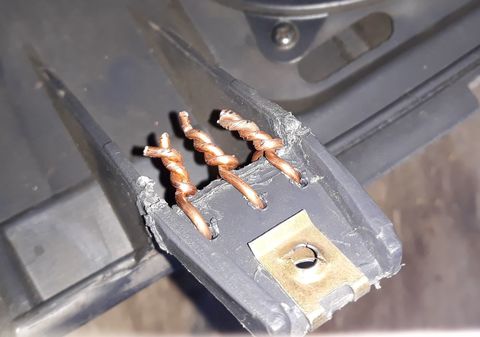

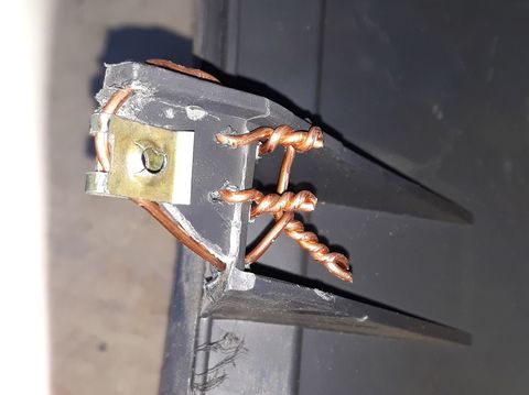

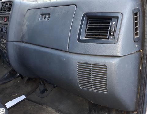

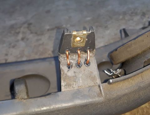

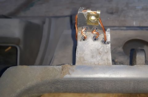

Egy öreg, céges Fiat Ducato-ban elromlott a fűtőventilátor. Vagyis nem a motor, hanem már régóta, csak a 4-es, teljes fokozat ment (mint nekem a Thalia-ban), most viszont már az sem. Ezt a részt megoldottam, itt az olaszok felmenői voltak emlegetve, a kapcsoló csere nem egy nyugtató hatású, de legalább kapható külön. Az ellenállásnál itt is a hőkioldó ment el, de kompletten 1500Ft-ért kapható, nem forrasztgattam. Viszont a műszerfal alja lógott, ezt valaki(k) már régebben alaposan helyben hagyták, felül három fül is letört, csak az alsók tartották. Ennek a hatékony megoldását láthatjátok, működik!
A fül szögben áll, direkt ilyen.
Ez legalább nem volt hiányos.
Hátulról.
A kesztyűtartó alatti részről van szó, áll, mint Katiban a gyerek.
