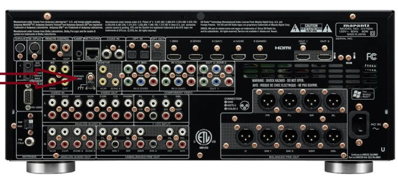

Sajna az erősítőd nem földelt!!! Oda 2 szálas vezeték megy be! Viszont a hátsó felén van egy külön földelésre lehetőség én meglépném itt leföldelni! Mutatom a képet:
Persze ez egy őskövület így az évek során annyi por és szemét juthatott a belsejébe, hogy akár az is okoz átvezetést és egyéb hibát. Por+pára=hiba! Ha(?) nem volt akkor először egy alapos takarítás aztán egy vékony 0,75mm2 vezetékkel leföldeled a házát. De meggyőzödhet arról mit is találsz ott ha kiméred a AVR háza és föld közötti feszültséget. Amúgy az, hogy van földelés és jó is 2 külön dolog! Hibás földelés esetén a 3 vezetékes csatlakozó, hosszabító stb. föld vezetékében a mellete futó vezetékek elektromos feszültséget indukálnak. Ez kb úgy néz ki ha bedugsz egy 20m-es földelt hosszabítót egy fölfeletlen(hibás) konnektorba és rákapcsolsz egy fogysztót akkor a 0 és a föld szál közt mérhetsz akár 110V(!) feszültséget én ekkorát mértem egy fűnyírónál működés közben! Nyilván pár mA áramerősség de az is tud coddát művelni. -

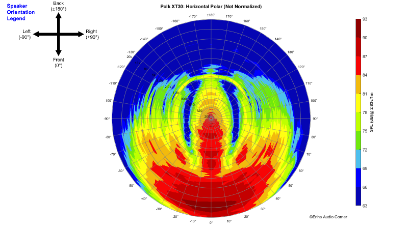

Szeritentem nézd meg Erin tesztjét, hátha segít a döntésben.
Egy valamit az adatok alapján kiemelnék. A center hozza a papírforma szerinti MTM betegséget, tehát középponttól számítva +-10-11 fokon túl mást fogsz hallani, mint szeretnél. Ez 3 méteres távolságban durván 115cm széles ülőfelületet fog jelenteni, tehát 1 vagy 2 személyt. Azt már nyilván te tudod, hogy ez elfogadható-e.

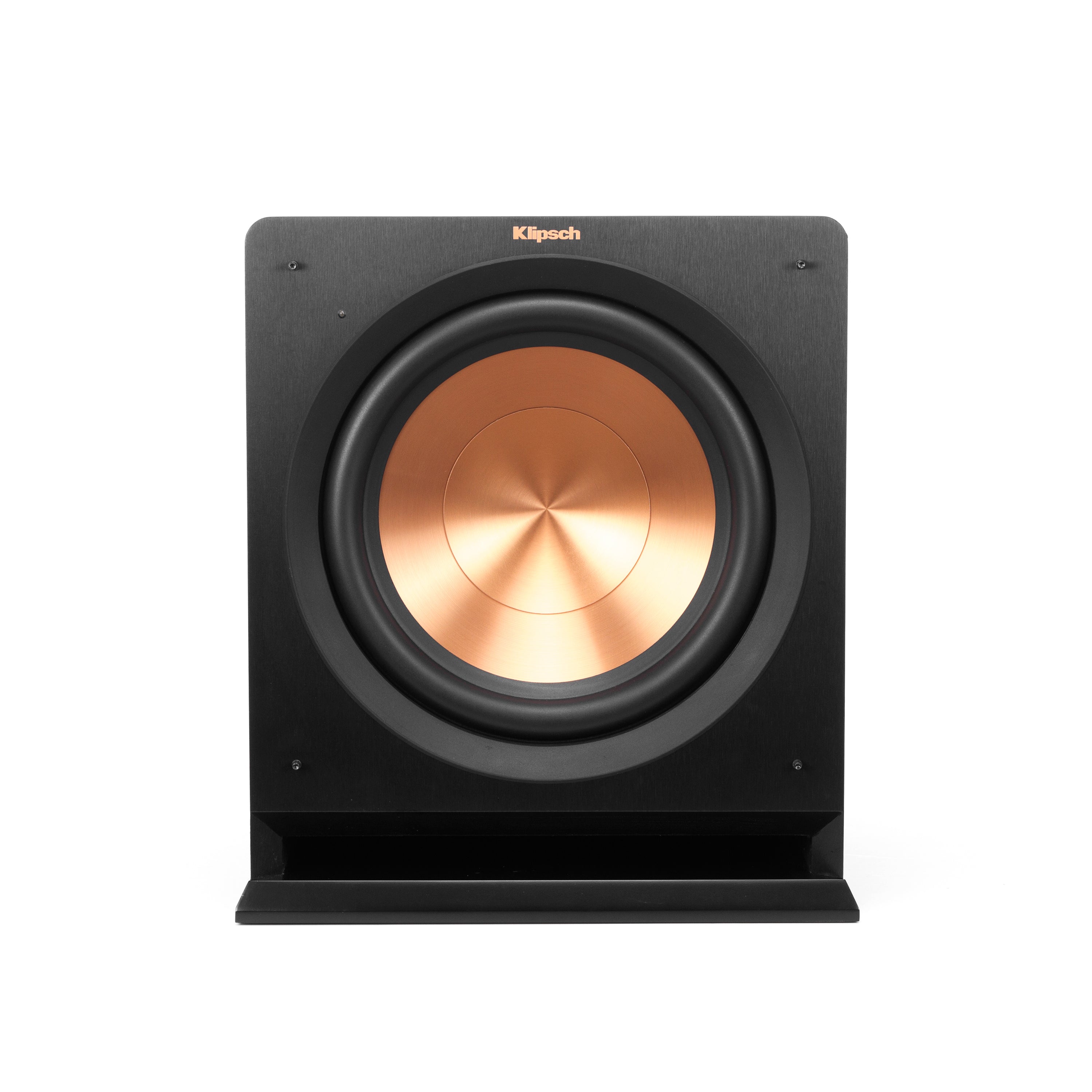

[Klipsch R-121SW] 160k ért elég jó vétel nem ?

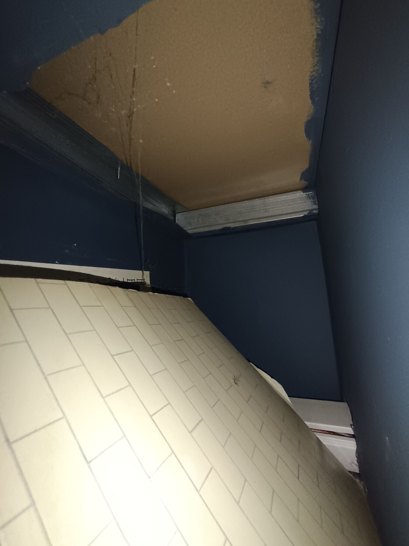

A felső lapra gondoltam, hogy 1 rétegvagy 2, mert 2 jobb lenne közvetlenül egymáson.
na az nem fog megtortenni, napokig csiszoltam az egeszet gletteles utan...
Vagy ahogy mondod: alulról + 1 karton, de akkor a legrést tömd ki gyapottal.
ja ezt atfutott az agyamon amikor irtad..nem hulyesegNem szilikon sprayre gondoltam, hanem tubusos kinyomós ragasztóra.
igen, arra gondoltam en is

A kőzetgyapot puha, nem lesz nagy tartása (bár akár lehet elég, a fajtájától függ).
Tulajdonképp érthető, ha a kábelcsatornát nem PUR habozod ki, bár amúgy azt se lehetetlen eltávolítani. A legtöbb szerves oldószer oldja (elvileg az aceton - körömlakk lemosó - is), de árulnak PUR hab eltávolítót (relatíve) sokér'.
Azt viszont megteheted, hogy a kábelcsatornát kitöltöd valami éghetetlennel - oda pont mehet kőzet, vagy akár üveggyapot is. Meg mint ahogy más írta, akár szilót is használhatsz. Az tök erős, és bár nem könnyű leszedni, de le lehet.

A felső lapra gondoltam, hogy 1 rétegvagy 2, mert 2 jobb lenne közvetlenül egymáson. Vagy ahogy mondod: alulról + 1 karton, de akkor a legrést tömd ki gyapottal. Csak előtte atnézném melyik profil gerjed, rezeg. Azt meg kellene szüntetni.
Nem szilikon sprayre gondoltam, hanem tubusos kinyomós ragasztóra. -

ja szilo jo otlet, azt be tudom fujni par helyre.
pont ezen gondolkodtam, hogy pur hab lefolyna kozben..Ha 1 rétegű kartont hadználtál lehet azon is lehetne gondolkodni hogy duplázod, ha szilikonnal ragasztod rá alulról akkor is merevíti.
marmint hogy alulrol burkoljam be kartonnal, hogy ne lassam az alu profilokat? ezt mondjuk meg tudom csinalni, kerdes hogy a hanghullamoknak ez mennyire akadaly. -
BIGi75
Hát ha alulról nyitott, akkor meg lehet, hogy körbeszilóznám a profilokat amihez hozzáférek, alányomva amennyire lehet. Purhab igy nem biztos hogy jó, egy része lepotyogna sztem mielőtt megköt, vagy vagdoshatnád alulról a látható beduzzat purt, mert kilóg. Ha 1 rétegű kartont hadználtál lehet azon is lehetne gondolkodni hogy duplázod, ha szilikonnal ragasztod rá alulról akkor is merevíti.
m3ss
bteebi
#89956
mmint milyen szempontbol jobb nekem, mint a gyapot? kiprobalhatom a pur habot is amugy ha annyira ezt javasoljatok...kabelcsatornaba inkabb nem fujnek, azt neha csak kibontom. talan vmi szivaccsal kellene kivulrol kitomni ahol hozzaerhet a kartonhoz..
amugy van itthon uveggyapotom. ha annal maradok akkor vmi orvosi textilbe vagy mibe kellene raknom? -

3. ja hogy a gipszkarton meg az aluminium profil koze gondolod, hogy be kellene tenni a filc lapokat? oda mar nem tudok. egyebkent ilyen gyari rezgescsillapito szalag kerult fel az aluminium profilok es a fal koze. az a baj, hogy ref hangeron sztem megrezegteti az egesz karton szerkezetet is
hatso sarokban az iroasztalom ajtajait is nyitnom kell, kulonben tancot jarnak.
szoval arra gondoltam, hogy azt az egesz fakkot ki kellene tomni uveggyapottal, vagy valamivel. tobb kilo cuccot begyurni oda. hulyeseg? -
m3ss
