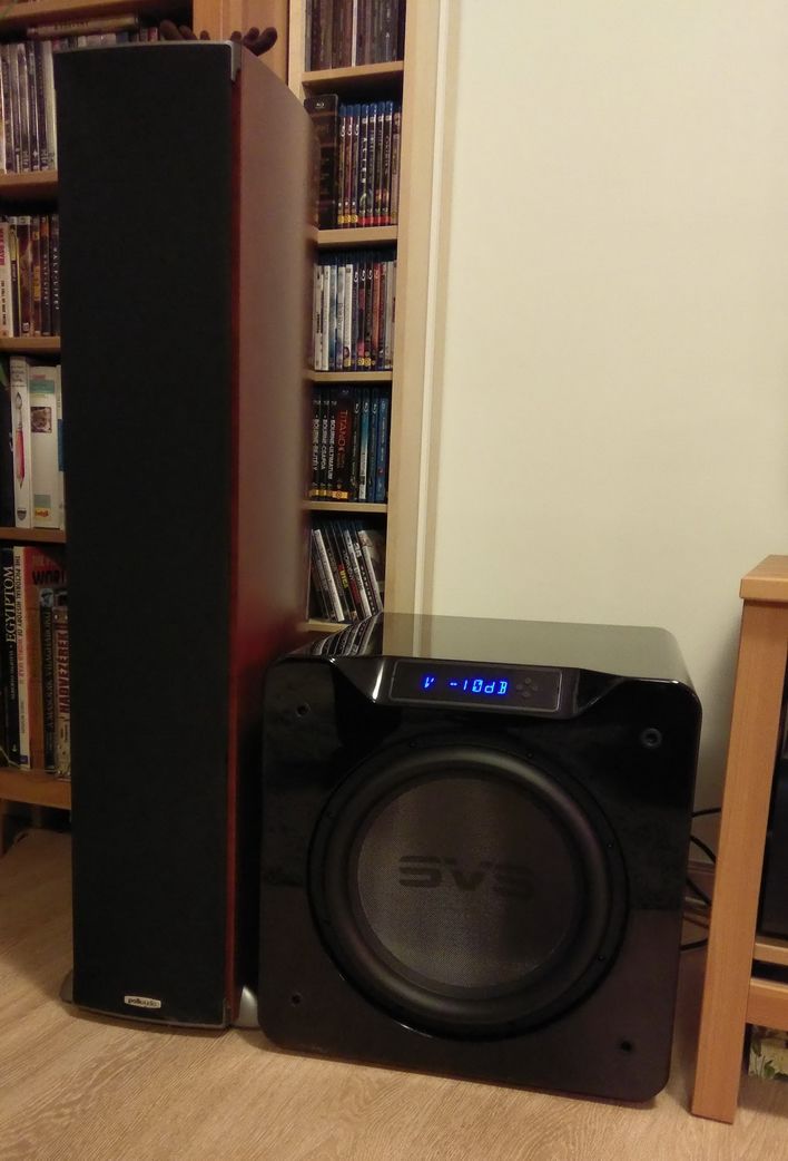

Na bemérve, teszteltem egy kicsit az új jövevényt, konkrétan új értelmet nyert a házimozi hangzása, többször felkiálltottam, hogy "anyáááád"
egyszóval meg van az öröm kövéren... erőlködésnek vagy torzításnak semmilyen nyoma nincs. Valóban képes megremegtetni a belsőségeket is. Nagyon nem bántam meg. Van még mit tanulmányozni persze, meg majd egy pár hét múlva újra kalibrálni. -
Nem igazán volt tiszta nekem, lehet másoknak sem így leírnám a "helyes" sorrendet, Home Movie Bt szakembere és az SVS owners manual szerint is.
1. SVS esetében a hangerőt -10 dB-en hagyni (gyári beállítás)
2. AVR factory reset, ha ezt nem is, de egy komplett új szobaakusztika bemérés, (a régi törlése)
3. Így járatni a subot kb 1 hónapig, mindennap zenével/filmmel lehetőleg órák hosszát
4. Ezután ismét bemérni, és ha az eredeti helyen nem szól jól, kipróbálni más helyeken, közelebb, távolabb a faltól, mert lehetnek kioltások
5. A subwoofer EQ rendszerével finomhangolni az utolsó lépésIdéznék a leírásából:
"Set the SB-4000 volume to -10 before running auto-set-up in the AV receiver/processor."
"Always re-run AV Receiver auto-set-up after moving the subwoofer to a different location to ensure the acoustic distance and calibrationn levels are set correctly."
