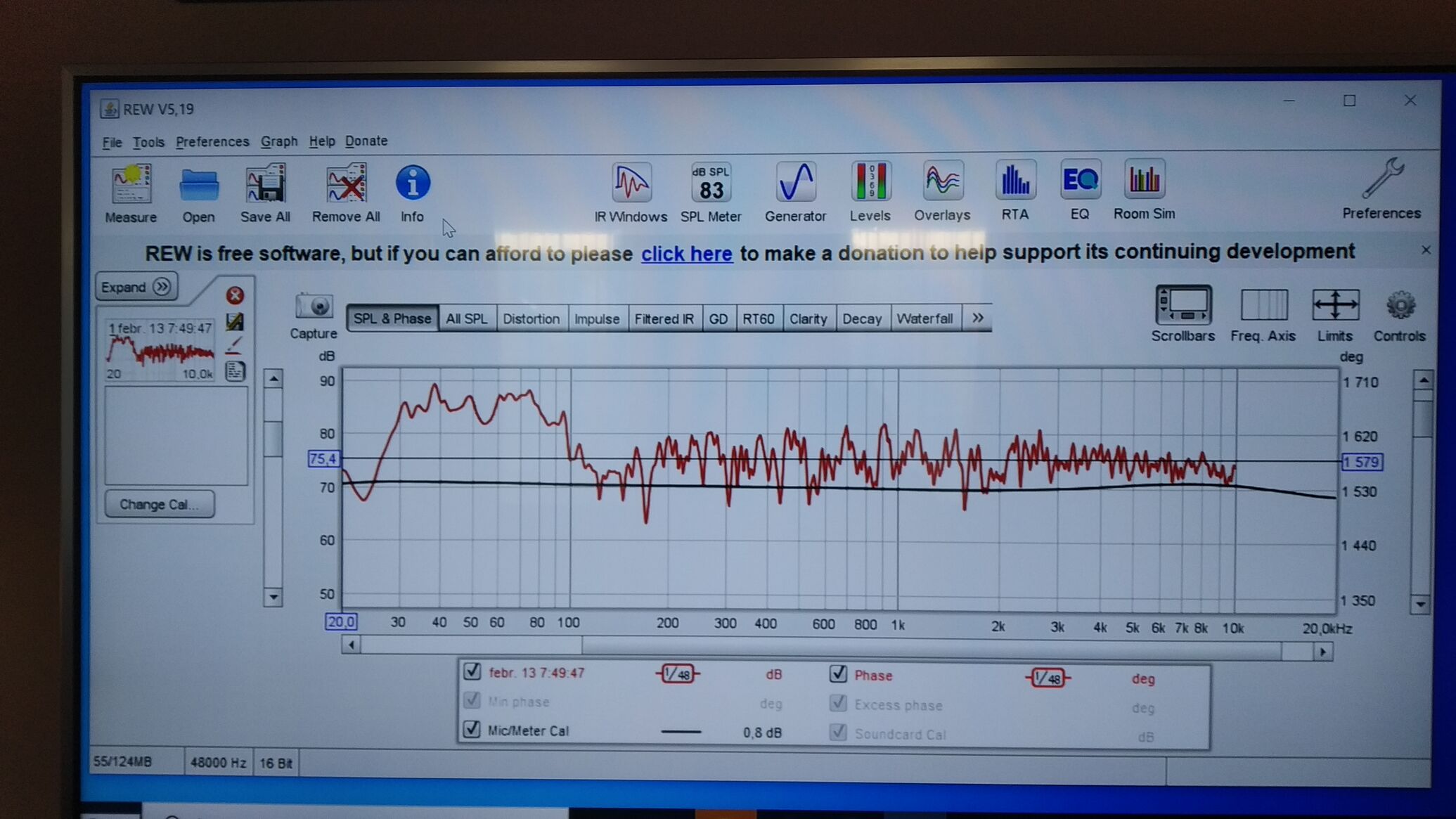

Tegnap méregettem a front oldalt.
80hz-nél van egy majd 30-as beszakadásom.
Hiába húzogattam faltól egészen egy méterig( jelenleg a kábel addig engedi), semmi nem változott.
Ha a mikrofont mozgattam előre hátra,olyan +- 50cm-t,max eltolódott a veszakadás 90-ig.Egyedül akkor kaptam értelmes eredményt ha függőlegesen emeltem a mikrofont fej magasságig.
Ott jelentősen simult minden.Vélemények?
